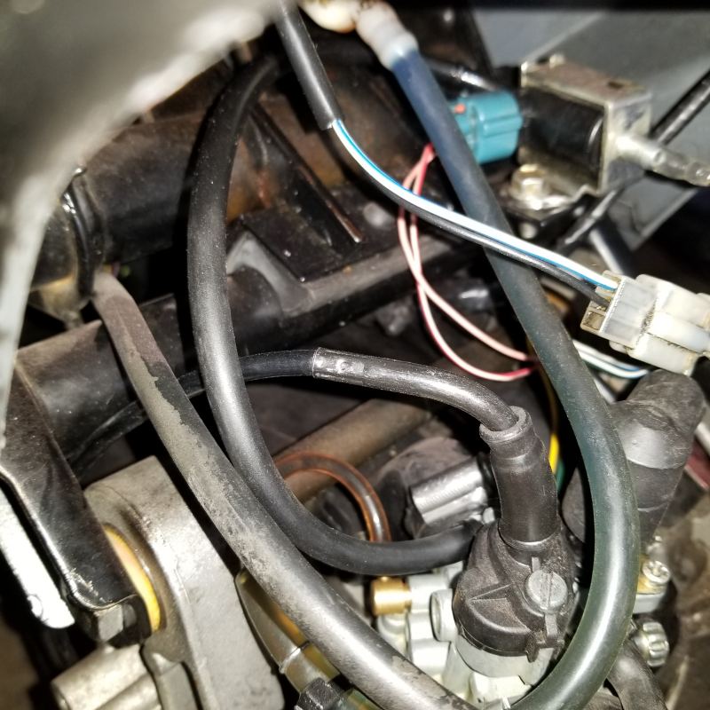

Le tuyau bleu et relié à un petit câble au carburateur pour l'entrée d'huile et le tuyau de la pompe à huile j'ai branché l'air dessus donc je pense que le hic et par ici non ? Sinon si je relie la pompe à huile au branchement d'huile ou je vais brancher le tuyau d'air ?? Je me perds moi-même la mdr
faut que je vérifie le tuyau d'essence, il ma l'air mal placé et peut être que pas assez d'essence arrive
il y a une heure, zabu72 a dit :
très bien, je te montre ça tento :) merci
ton gros tuyau bleu tu le relie au réservoir d'huile d'un coté et de l'autre à un filtre a huile ensuite de l'autre coté du filtre a huile tu mets un tuyaux qui va sur la pompe à huile à la place du tuyaux d'air que tu as mis, après tu prends un plus petit tuyau du coté de la pompe à huile ou tu as mis un bout de tuyaux fermé jusqu'au carburateur comme là ton petit tuyaux transparent "orange".   en gros faut suivre le trajet de l'huile d'abord dans le réservoir vers un filtre puis vers la pompe (qui fonctionne électriquement avec le cdi, plus y a de trs/min plus ça envoie de l'electricité dans la pompe, plus ça augmente le débit d'huile) puis de la pompe directement au carburateur ou a la pipe d'admission, ce tuyaux d'air te servait sûrement à garder la pompe en fonction, sinon ça empeche de démarrer au niveau cdi si la pompe est coupée; tu pourras donc le virer.
il y a 7 minutes, ScootMap.fr a dit :
donc en claire je vire le tuyau d'air et sur le carburateur je laisse se branchement non branché ? et le filtre a huile dont tu parle c'est bien ce que j'ai entourais en noir sur la photo ? car si oui je l'ai jamais eu, même quand on ma vendu le scoot et sa déconné déjà, sinon je connais les branchements à faire mais le filtre se vend pas seul je crois, je te remercie au passage :)
il y a 6 minutes, zabu72 a dit :
si un filtre ça se vend seul, heu, sinon comment ça t'as un tuyaux d'air sur le carburateur? fais moi une photo de ce tuyaux sur le carburateur, et le tuyau d'essence tu l'as branché où sur le carburateur?
Ce n'est pas un tuyau d'air. Il veut dire le tuyau de pompe a huile je suppose.
 Des filtres sont Dispo dans des magasins de bricolage ou motoculture
