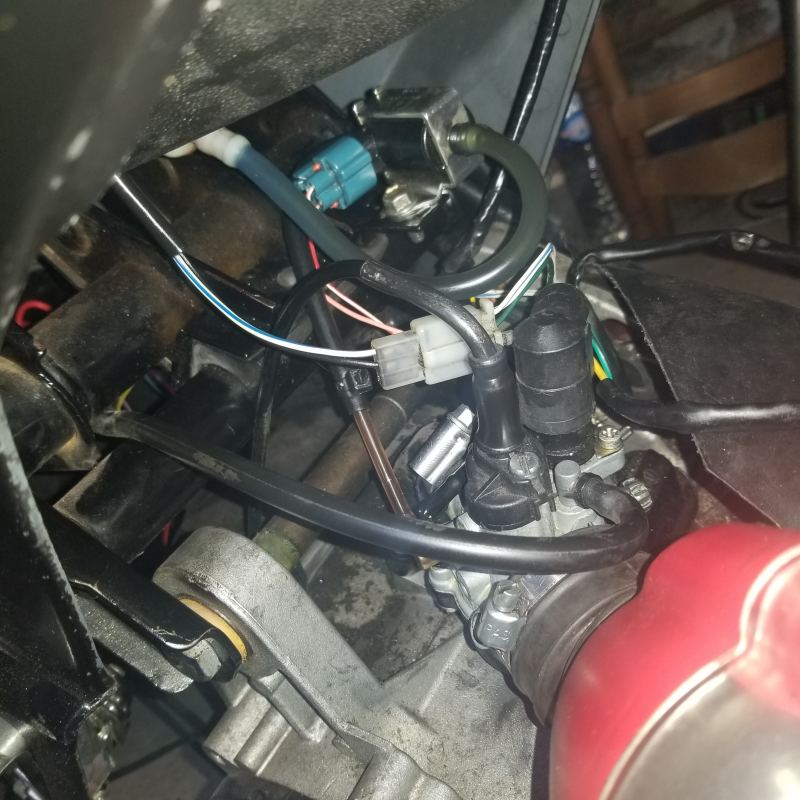

Puis guettes j'ai monté ça comme le lulu de cette aprem
han mea culpa j'ai modifié mes dire, c'est bon, as tu vérifier que il y a bien de l'huile dans le petit tuyau qui coule en même temps que tu as le moteur allumé?
Et pense à mettre un peu d'huile dans le moteur avant que le circuit de la pompe soit bien plein va te falloir quelques km

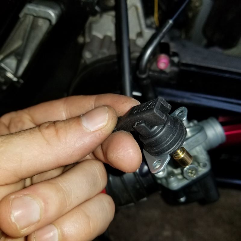

le starter manuel aussi, penses y.
il y a 26 minutes, ScootMap.fr a dit :
c'est les même huiles et hydrocarbures ;)
le starter devrais pas tardé a arrivé
