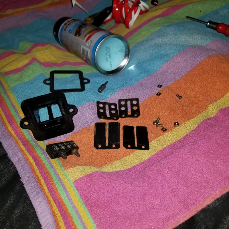

Up j'ai fait le teste sans bouchon et ça a fonctionné, je re teste avec boîte à air d'origine et je re démonte les carrenages pour le robinet

j'ai regardais les clapets de l'intérieure et j'ai deux jours c''est bon ? jjai tout bien nettoyé, j'ai reçu ma roue arrière, je teste ça tento

Les clapets sa ce verifie en démontant.
ok je vais les démonté donc, mais on vois comment si ils sont bons ou pas ? j'en avais achetés des neufs qu'un mec ma monté, je les est peu utilisés du coup donc je doute mais j'ai bien nettoyer déjà ^^

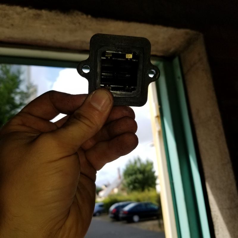

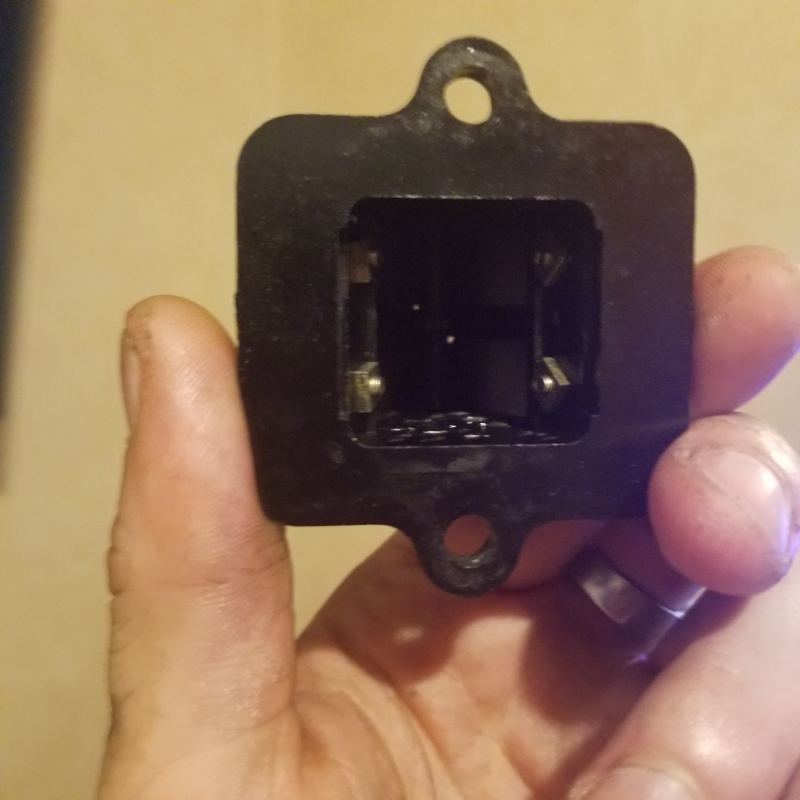

je sais pas si quelqu’un va pouvoir me répondre, mais je viens de remontés les clapets et a l’intérieure je vois deux petits troues, c'est normal ?
Ici donc j'attends votre avis Avent de remonté :)

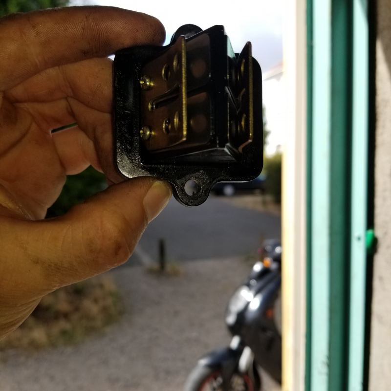

peut être que le pote a mon père les avais mal monté car avent il étais beaucoup plus écartés !! j'attends juste votre signal pour remonté ça
Les côtés biseauter vont vers l'extérieur la ils sont peut-être monté vers l'intérieur.
Les deux points au fond vont faire merder Peugeot c'est délicat comme bestiole.

beh non la ils étais a l'endroit ^^ de si je les tournes y a voilà le jour, donc j'en conclu qu'ils sont morts, façon je voulais des lamelles en fibres donc sa c'est fait mdr :p
il y a 1 minute, Bader a dit :
Bah ok le scooter marchera que mieux avec de nouvelles lamelles.
c'est un voisin a mon père qui les avais montés, donc qui sais, se serais aussi peut être ma panne !!
