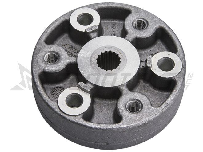

0 jimmy@ Posté(e) le 31 juillet 2019 Signaler Posté(e) le 31 juillet 2019 Il y a 2 heures, alex.17430 a dit : J’ai vue sa es sa peux passer et tenir ? j'ai fait ce montage sur un bw's , si c'est bien fait pas de soucis .mais si il y aurrais eu des carter de booster a disque d'usine j'aurrais changé les carter. sur lbc t'en trouve a 50 eu , il te faut l'étrier arrière , la durit , le mc avec la poignée , le moyeux avec le disque.
0 alex.17430 Posté(e) le 31 juillet 2019 Auteur Signaler Posté(e) le 31 juillet 2019 Il y a 2 heures, jimmy@ a dit : j'ai fait ce montage sur un bw's , si c'est bien fait pas de soucis .mais si il y aurrais eu des carter de booster a disque d'usine j'aurrais changé les carter. sur lbc t'en trouve a 50 eu , il te faut l'étrier arrière , la durit , le mc avec la poignée , le moyeux avec le disque. J’ai déjà trouver la pate de fixation et l’étrier mais je trouve pas le moyeux le quelle faut-il est ou la trouver ?
0 fred82000 Posté(e) le 31 juillet 2019 Signaler Posté(e) le 31 juillet 2019 le moeyeux tu en trouve partout moi sur lbc je ten trouve ou bien même en neuf sur les site vpciste
0 jimmy@ Posté(e) le 31 juillet 2019 Signaler Posté(e) le 31 juillet 2019 un moyeux de nitro. d'un coter tu vis le disque sur 3 vis , de l'autre c'est la jante (de nitro ) sur 3 vis aussi et tu monte le tout a la place de ta jante d'origine.
