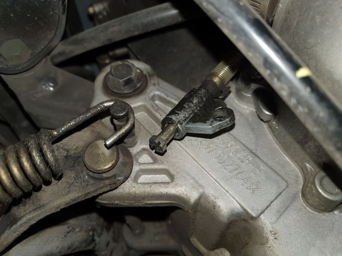

Morgane31 Posté(e) le 11 août 2019 Signaler Partager Posté(e) le 11 août 2019 Bonjour j'ai un scooter peugeot django 50 cc. Petit souci ce matin en démarrant je me suis aperçu que l'essence s'écouler par un petit tuyau sous le scooter. J'imagine qu'il est débrancher. Merci de m'aider je n'y connais rien en mécanique Lien vers le commentaire Partager sur d’autres sites More sharing options...
ScootMap Posté(e) le 12 août 2019 Signaler Partager Posté(e) le 12 août 2019 (modifié) Le 11/08/2019 à 11:10, Morgane31 a dit : Bonjour j'ai un scooter peugeot django 50 cc. Petit souci ce matin en démarrant je me suis aperçu que l'essence s'écouler par un petit tuyau sous le scooter. J'imagine qu'il est débrancher. Merci de m'aider je n'y connais rien en mécanique Bonjour, c'est un 4t je suppose vu le numéro de moteur, 139qmb e. Et sinon c'est toi qui à mis cet pièce en métal avec une vis? Si c'est le cas, j'y connais pas trop en 4t mais ça me semble être une durite de trop plein qui doit être relié que d'un côté, et qui indique un souci carburateur/admission/soupapes...un truc qui fait que l'essence n'est pas bien brulée par le moteur, voir n'y arrive même pas. Modifié le 12 août 2019 par ScootMap.fr Lien vers le commentaire Partager sur d’autres sites More sharing options...
Morgane31 Posté(e) le 13 août 2019 Auteur Signaler Partager Posté(e) le 13 août 2019 Merci de ta réponse. Oui c'est un 4t je les acheter l'an dernier, il est tout d'origine même cette petite pièce qui pend, il était garanti jusqu'au mois dernier. Les boules à croire que tout ce qu'on achète a une garanti et casse toujours juste après la date. Enfin merci de ta réponse je vais donc appeler un mécano pour qu'il vienne à domicile voir ca Lien vers le commentaire Partager sur d’autres sites More sharing options...
ScootMap Posté(e) le 13 août 2019 Signaler Partager Posté(e) le 13 août 2019 il y a une heure, Morgane31 a dit : Merci de ta réponse. Oui c'est un 4t je les acheter l'an dernier, il est tout d'origine même cette petite pièce qui pend, il était garanti jusqu'au mois dernier. Les boules à croire que tout ce qu'on achète a une garanti et casse toujours juste après la date. Enfin merci de ta réponse je vais donc appeler un mécano pour qu'il vienne à domicile voir ca Désolé, de n'avoir pu aider, peut être que @Alain pourra te renseigner, ça se trouve c'est tout bête. Lien vers le commentaire Partager sur d’autres sites More sharing options...
Alain Posté(e) le 13 août 2019 Signaler Partager Posté(e) le 13 août 2019 Ce système est destiné à la vidange de la cuve du carburateur, si ça coule par là c'est qu'il n'est plus étanche. 1 Lien vers le commentaire Partager sur d’autres sites More sharing options...
