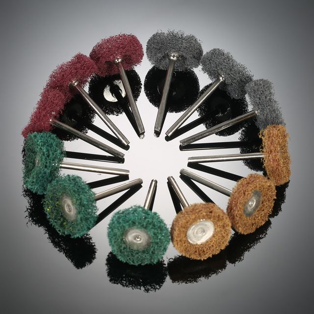

jimmy@ Posté(e) le 31 août 2019 Signaler Partager Posté(e) le 31 août 2019 c'est pas toi qui fait ça ? je vois pas ou il veut en venir , ave ces pierre abrasive qui laisse des marque si on reste au memem endroit , et ça enleves de la compression. pour bien nettoyer des roue abrasive por dremele de diferant grain , pour pas chere (80 pièce pour 8 eu) et c'est efficace . pour le partit grasse avec du netoyant frein tu as de beaux résultat , tu fini au begom alu. 1 Lien vers le commentaire Partager sur d’autres sites More sharing options...
