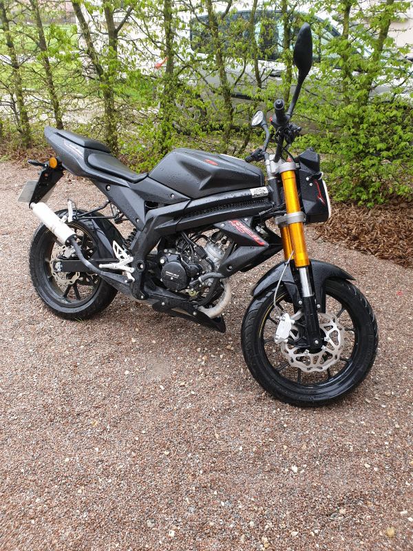

Bonjour , j'aimerais préparer ma moto maintenant qu'elle est débridé,  actuellement elle est d'origine.  J'aimerais connaître vos idées pour améliorer au maximum ses performances pour le fun . Kit 50 ou kit 70 qu'elle modification je pourrais apporter , je n'y connais pas grand-chose en mécanique je commence a peine à m'y intéresser donc ce sera une petite expérience.  Merci d'avance pour vos idées

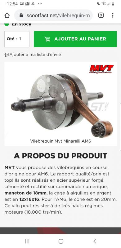

J'ai vue un vilebrequin de même type beaucoup moins cher car celui que tu propose est à 300e c'est pas donné.  Le vilebrequin mvt minarelli jusqu'à 18000 trs ferait l'affaire aussi ? il est a 100e donc je me demande .
Modifié par Wiwi971
Salut,franchement tu peux prendre le vilebrequin mvt.se sont de très bon vilebrequin qui sont bien equilibré et qui résiste sur de très bonne configuration.
Moi je le possede le vilebrequin mvt carrera sur un speedfight 2 lc avec Stage6 racing 70cc, pot roost,allumage premium mvt etc....
Et pour info mvt idem que doppler et artek. L'ancien technicien de chez doppler a créer mvt.
Associe le vilebrequin avec de très bon roulement de vilebrequin
  • Merci 1
