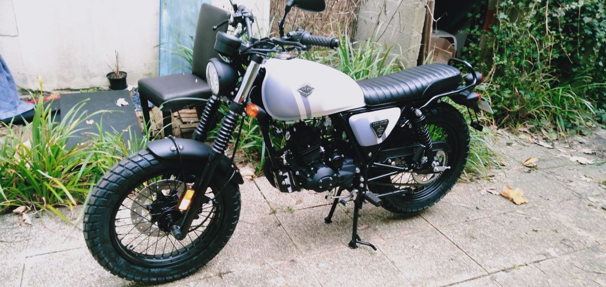

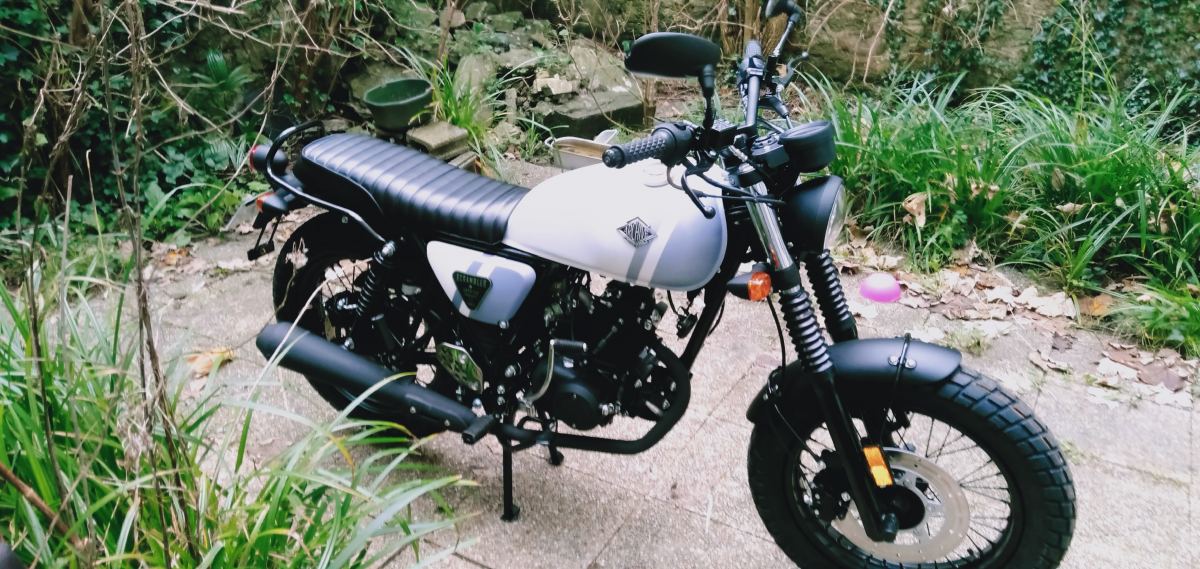

0 west112 Posté(e) le 8 décembre 2019 Signaler Posté(e) le 8 décembre 2019 (modifié) yes je t'envoie ça tal et voilà les tof ! (fait pas gaffe a mon jardin c'est le bordel^^) une super gueule cette bécane, ça c'est la deuxième (de ma femme) que je suis en train de préparer, l'autre est entièrement noire, celle la j'ai déjà changer le pignon, le cdi le boisseau, le filtre à air, me reste que le kit a mettre sur celle la, j'ai acheté le même pour les deux, on va dire c'est le seul truc ou tu payes un peu plus cher et encore ça va grâce au chinois tu t'en sors a moitié prix facile en gros j'ai payé 120 un truc vendu ici a 270, (pour une fois que la mondialisation sert a quelques chose^^) juste oublié au dessus de parler du filtre à air, c'est une boîte, alors honnetement je sais pas si l'origine est bridé vraiment, je pense que oui sûrement, mais je l'ai changé direct, j'ai mis une mousse rectangle à la place pareil la ça coute que dalle, quelques euros et ça ronronne bien mieux, on le sent de suite. en gros j'ai investit entre 150-170 euros environ par bécane, je trouve que ça va ça le fait, sans kit on arrive a 50 60 balles, c'est pas abusé pour un débridage, surtout qu'ensuite tu prends vraiment le plaisir de rouler, alors qu'a 50 l'enfer!^^ en tout cas c'est des très belle scrambler qu'archives nous a sortis la, a voir dans le temps mais pour l'instant aucun souci Modifié le 8 décembre 2019 par west112 1
