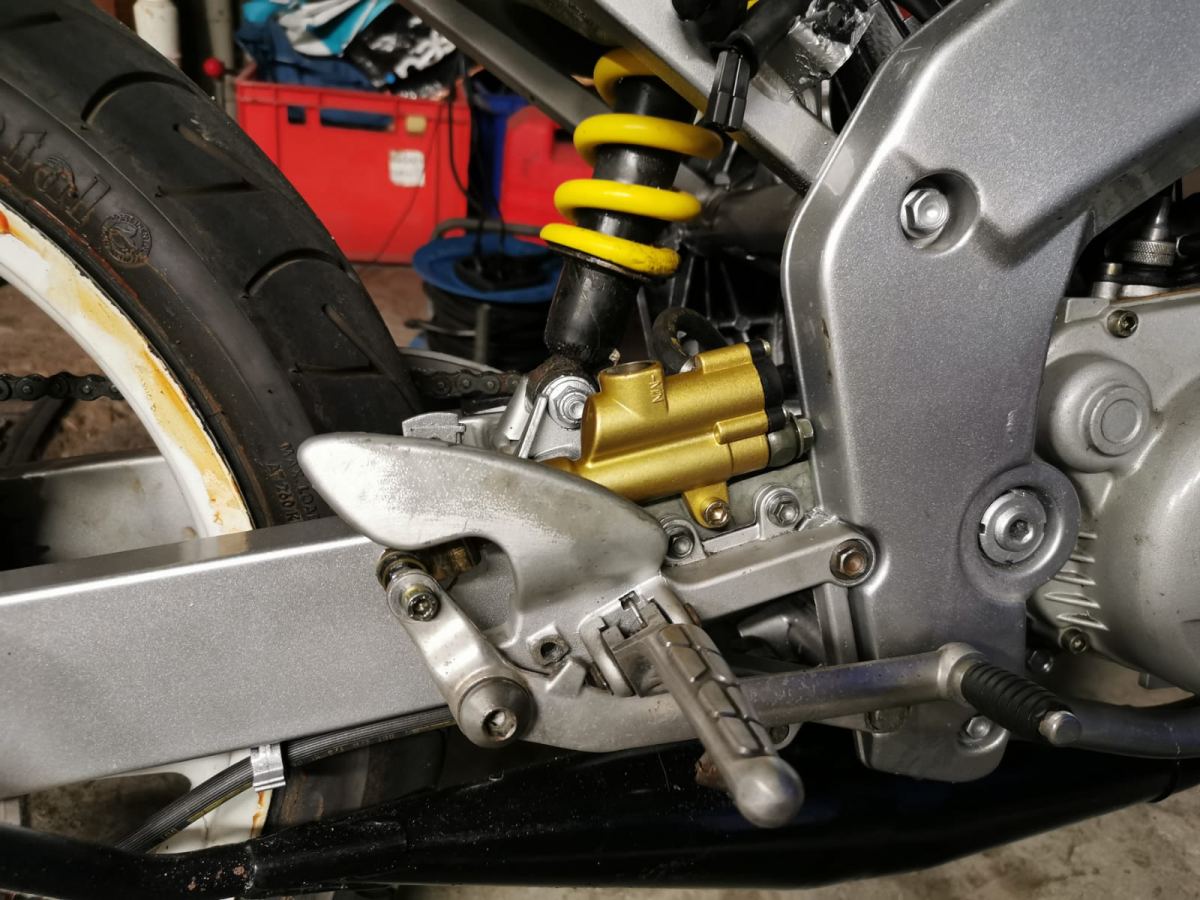

Greg95 Posté(e) le 14 octobre 2019 Signaler Posté(e) le 14 octobre 2019 Franchement pas encore tester mais noux la fait et apparemment ça arrache.. Joli l adaptation 1
MickK9.4 Posté(e) le 14 octobre 2019 Auteur Signaler Posté(e) le 14 octobre 2019 Je vais lui demander, parce que pour 30€ un étrier neuf, ça se discute

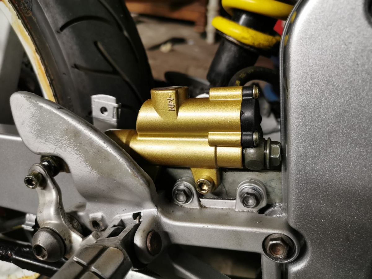

noux Posté(e) le 14 octobre 2019 Signaler Posté(e) le 14 octobre 2019 il y a 16 minutes, MickK9.4 a dit : Je vais lui demander, parce que pour 30€ un étrier neuf, ça se discute j'ai les étrier 4 piston et sa marche grave et de très bon qualité j'ai rien a dire dessus 2
MickK9.4 Posté(e) le 14 octobre 2019 Auteur Signaler Posté(e) le 14 octobre 2019 Nickel, j'en mettrai 2 alors, l'avant va virer aussi Question : comment t'as fait pour adapter l'étrier arrière ? Et le radia en dessous c'est un 2 ème ou tu l'as déplacé ?
noux Posté(e) le 14 octobre 2019 Signaler Posté(e) le 14 octobre 2019 j'ai acheté la pate voca pour pouvoir l'adapter pour le radia c'est un de derbi senda origine il y a que celui la et un petit de durite 1

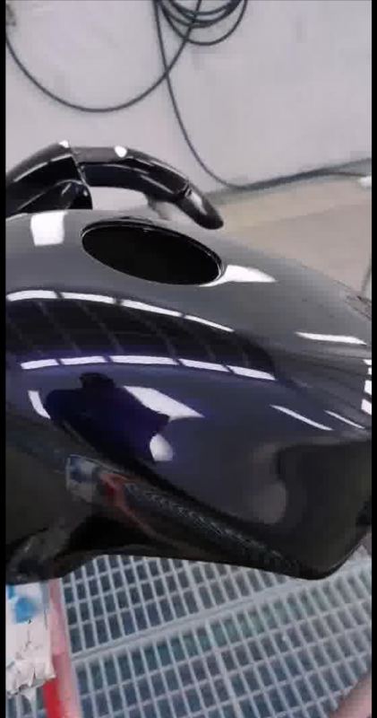

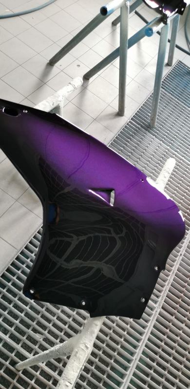

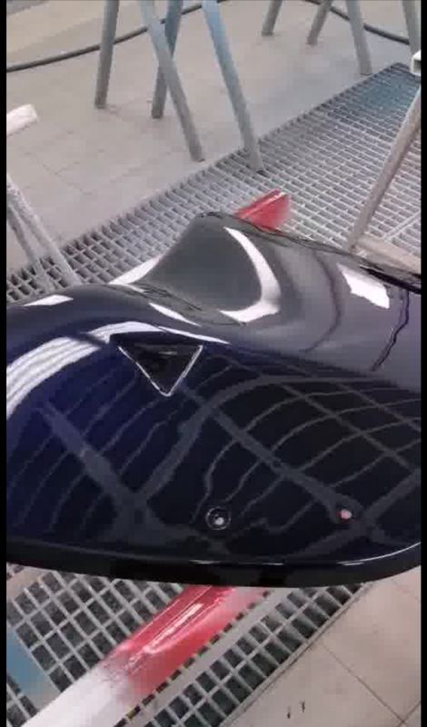

MickK9.4 Posté(e) le 15 octobre 2019 Auteur Signaler Posté(e) le 15 octobre 2019 Salut la team A new ? Ok ! Ouvrez donc la porte du paradis J'étais parti sur un rouge noir, mais j'ai discuté avec ma copine (pourquoi t'as fait ça mec ?) et j'ai donc opté pour du prune qui vire au violet pailleté bleu au soleil, c'est pas mal aussi ! J'ai pas encore fait de belle photo dehors où on voit bien l'effet, donc j'en ai fait une en cabine. Pour une couleur diamant, il faut un fond, soit noir soit blanc, certaines couleur acceptent le gris, puis par plusieurs fine couches on obtient plus ou moins l'effet, plus on met de couche plus la couleur va ressortir. Moi je voulais pas un violet mais un prune bien foncé, pour rester dans le ton masculin Je voulais poster une vidéo mais j'ai eu un bug, je post quand même 2 screen de vidéo, super qualité mais mieux que rien. J'avais d'abord fait 2 couches de vernis, puis une fois sec, j'ai reponcé à l'orbitale au Trizact 1000 à l'eau (et à la main dans les recoins) pour remettre le tout en cabine pour à nouveau lui mettre 2 couches. Y a de la profondeur en tout cas Je posterai bientôt des photos des carénages remontés, le bout du tunnel est proche ! 3
