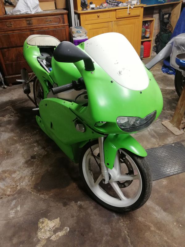

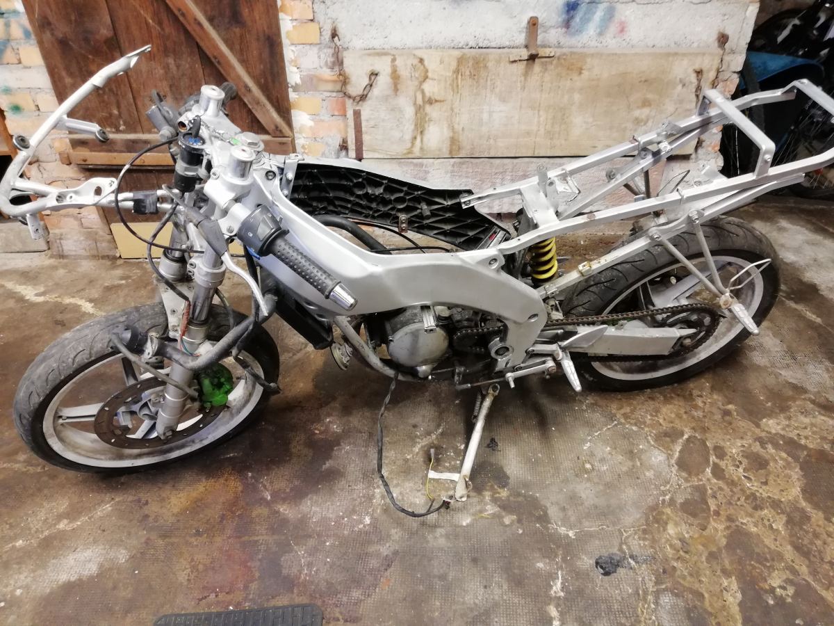

MickK9.4 Posté(e) le 7 octobre 2019 Signaler Partager Posté(e) le 7 octobre 2019 Salut la team Je voulais partager avec vous la restauration d'une Aprilia RS 50 d'année 2004. Je l'ai acheté 50€ en comptant l'essence pour la récupérer, une affaire en or on va dire ! Elle traînait pendant 9 ans dans un hangar, sous une pile de conneries et de poussière incrusté sur la carrosserie, je sais pas ce qui m'a fait craqué. Malheureusement je n'ai pas plus de photos du début, mais on voit bien la couleur dégueulasse peinte à la bombe, donc un désossement complet à été obligatoire ! Quelques photos du début En espérant que ça intéresse quelques personnes, en tout cas je vais publier régulièrement des news ! A bientôt 1 Lien vers le commentaire Partager sur d’autres sites More sharing options...

Bader Posté(e) le 7 octobre 2019 Signaler Partager Posté(e) le 7 octobre 2019 (modifié) Salut ,J'aimais bien le vert kawajacky Modifié le 7 octobre 2019 par Bader 1 Lien vers le commentaire Partager sur d’autres sites More sharing options...
luffy34970 Posté(e) le 8 octobre 2019 Signaler Partager Posté(e) le 8 octobre 2019 Tu l as eu pour pas cher. Le vert lui va bien. Tu vas lui faire quoi dessus? Lien vers le commentaire Partager sur d’autres sites More sharing options...

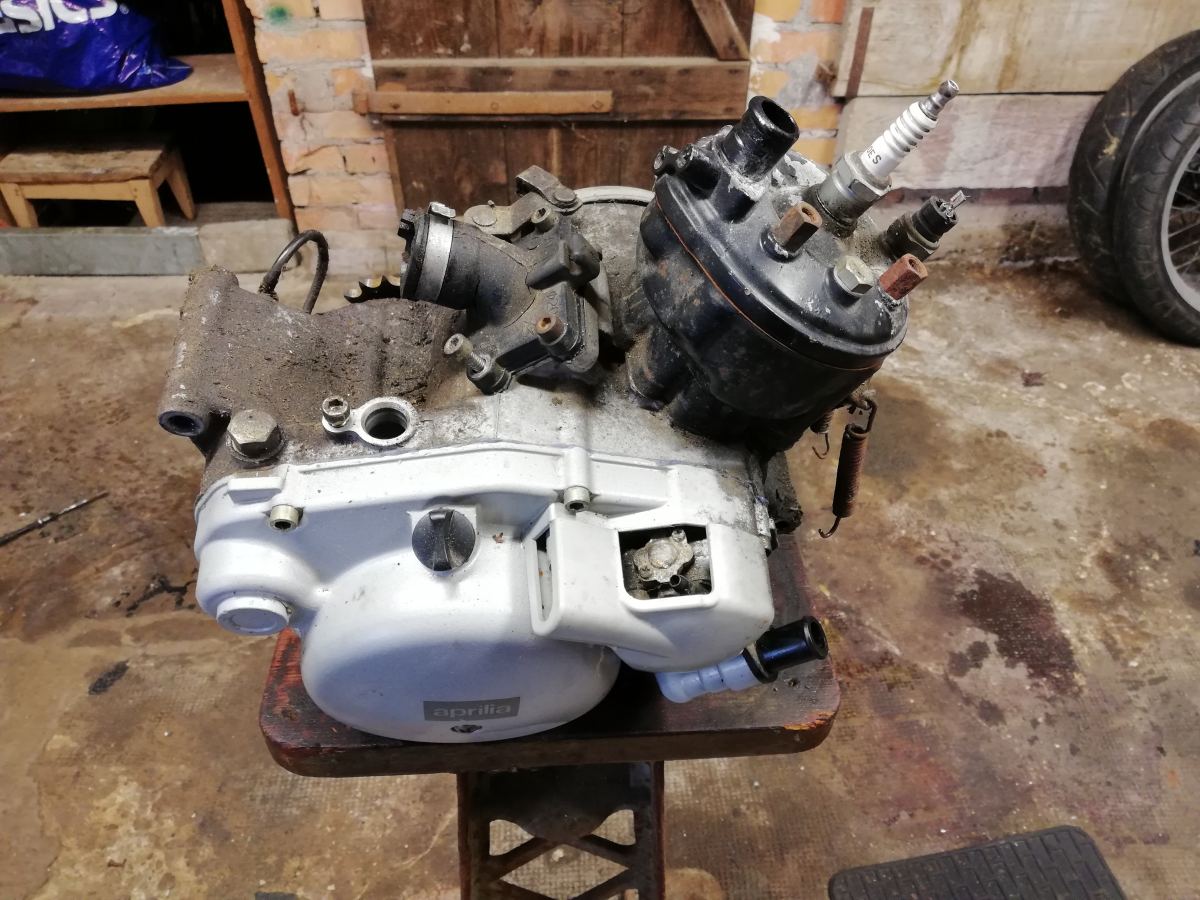

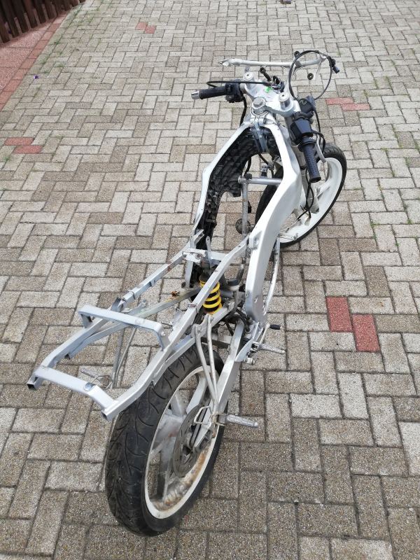

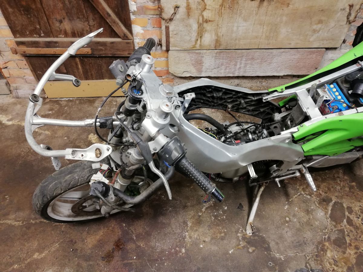

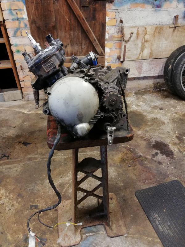

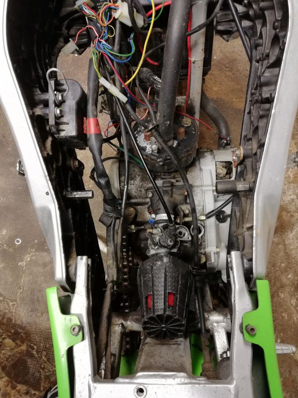

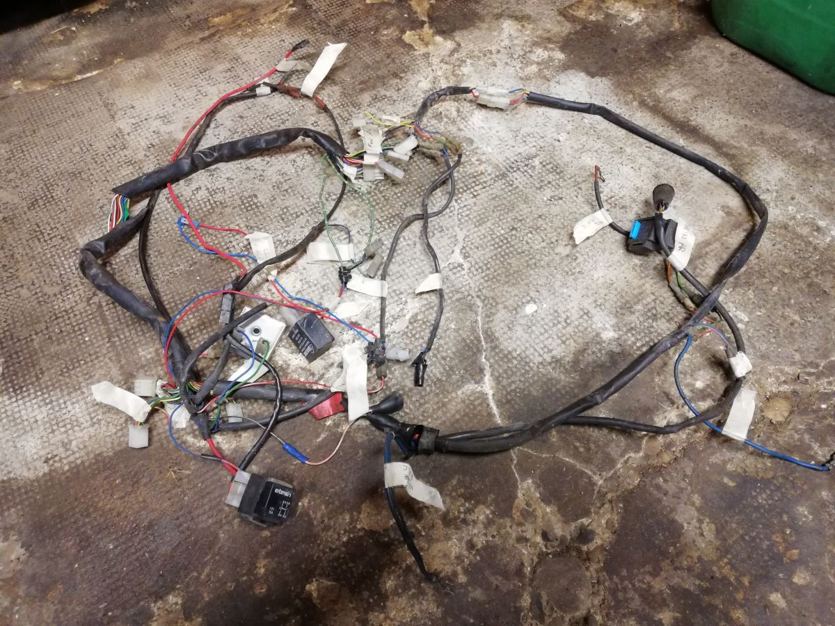

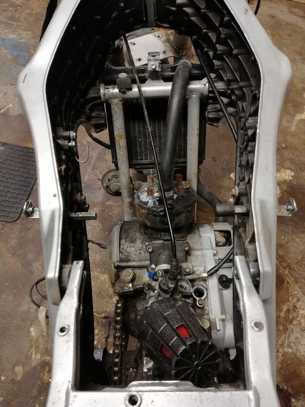

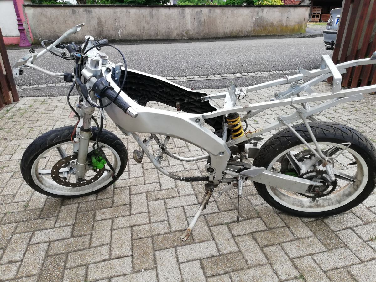

MickK9.4 Posté(e) le 8 octobre 2019 Auteur Signaler Partager Posté(e) le 8 octobre 2019 Salut aux suiveurs Je tiens à préciser que je poste au fur et à mesure du temps que je peux me consacrer sur le fofo, en réalité j'en suis aux réglages, mais il pleut tous les jours donc ça traine Un peu de démontage, ça y est y a plus aucun carénage et le faisceau a disparu, en notant chaque câble bien entendu sinon de tête j'aurais branché le Neiman sur le clignotant mdr Puis c'est au tour du moteur de dégager, mais une bonne surprise m'attends, l'ancien proprio a remplacé le vilebrequin à l'époque pour un Doppler Endurance monté sur roulement C4, parfait pour moi j'ai pas besoin d'ouvrir le moteur Notez la crasse sur le bas moteur, pour un maniaque comme moi ça m'a rendu fou, je l'ai nettoyé jusqu'à chaque recoin ! La suite la prochaine fois. Bonne lecture, à la prochaine ! 1 Lien vers le commentaire Partager sur d’autres sites More sharing options...

Greg95 Posté(e) le 8 octobre 2019 Signaler Partager Posté(e) le 8 octobre 2019 Génial ! t'inquiète on est pas pressé et autant faire les choses bien. Je kiff le cadre !!! Lien vers le commentaire Partager sur d’autres sites More sharing options...
MickK9.4 Posté(e) le 8 octobre 2019 Auteur Signaler Partager Posté(e) le 8 octobre 2019 Merci Nevrakse et Greg95 pour vos com Le cadre a l'ai bien, mais pas assez à mon goût, il passera en peinture, bon pas en cabine mais au moins un rafraîchissement Lien vers le commentaire Partager sur d’autres sites More sharing options...

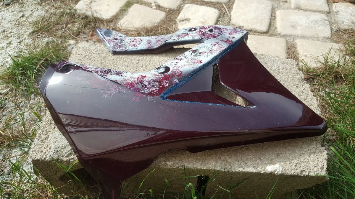

MickK9.4 Posté(e) le 10 octobre 2019 Auteur Signaler Partager Posté(e) le 10 octobre 2019 Salut la team Greg95 Oui je suis carrossier et peintre dans le poids lourd, y a moins de stress que dans l'automobile, mais je fais des extra le samedi sur des bagnoles quand même J'ai vraiment dit que la peinture à la bombe c'est de la merde ? Bon avant que je me fasse taper dessus, je respecte totalement les personnes peignant à la bombe, je l'ai aussi fait sur mon speedfight et sur une xps, base + vernis Motip, j'avais un super rendu d'ailleurs (j'ai mis mon scoot en photo pour montrer) Mais pour expliquer, là où la bombe s'arrête, le pistolet commence, le rendu d'une bombe n'égalera jamais le pistolet, même si aujourd'hui je peints encore rapidement quelques pièces à la bombe, cette époque est totalement révolu pour moi, et je pense que Noux est du même avis car je le vois s'amuser follement avec son pétard J'ai regardé ton site, il est vraiment pas mal, je l'avais déjà visité il y a quelques temps, mais je vais t'en donner un autre, vu que tu travaille à la bombe, t'auras plus de possibilités avec ça : https://www.stardustcolors.com/ Même voir acheter un mini pistolet buse 0.8 qui est super, pourquoi pas ? Et pour répondre à Noux, je compte pas poser un 96 WR, juste pouvoir rouler tranquillement, je compte m'acheter une RS 125 et m'affoler là dessus en posant un 154 polini ou 180 Malossi, on verra ça le jour où je l'aurais, ça ne saurait tarder ! Merci à vous pour vos réponses, à bientôt !! 1 Lien vers le commentaire Partager sur d’autres sites More sharing options...
Tampaxxxxx Posté(e) le 10 octobre 2019 Signaler Partager Posté(e) le 10 octobre 2019 A ta place j'ouvre absolument le bloc. 10 ans sans lubrification tu vas avoir des surprises. Le haut de la boîte doit être sec voir avoir un dépot de rouille légé. T'es roulement si monté avec une cage teflon doivent être sec. Pareille les joints des carters doivent être sec. Ta le bloc déposé pour le prix que ta payer la moto ouvre le bloc, tu lui fait tout les roulements et les joint, sur am6 en plus ca coute rien. 60 euros max ta tous les joints,spi,roulement neuf et tu sais sur quoi tu part. Lien vers le commentaire Partager sur d’autres sites More sharing options...

MickK9.4 Posté(e) le 10 octobre 2019 Auteur Signaler Partager Posté(e) le 10 octobre 2019 Salut la team En fait je me rends compte que j'aurais dû venir sur le forum bien avant.. Je viens de comprendre pourquoi les vitesses passaient si dure au départ, parce que j'ai déjà remonté le moteur, j'ai changé tous les joints du haut mais pas du bas donc j'en ai aucune idée à quoi ressemble ma boîte de vitesse ni les roulements, gros erreur apparemment, je suis totalement d'accord avec toi Tampaxxxxx et fred82000. Noux c'est pour ça que j'aime pas ce genre de débat, donc je vais juste dire que je suis plutôt peinture au pistolet qu'à la bombe, mais je suis d'accord avec ceux qui peigne à la bombe. Mais tu fais du super boulot félicitation ! Une cagiva mito est un peu trop cher, sinon ça aurait été volontier ! Greg95 pour répondre à tes questions, oui ça revient vite cher parce que dans la théorie il te faudrait un pistolet pour la base à l'eau (la peinture d'aujourd'hui) puis un 2ème pour le vernis, du diluant de nettoyage pour le pétard du vernis, et un compresseur de 50 ou 100L comme disent les collègues, mais tu pourras pas poncer à l'orbitale en dessous d'un 200L du fait qu'elle consomme env. 200L/min. Question marque de pistolet, je prendrais pas un Sata ou Iwata pour 2 peintures à l'année, dépenser 600€ pour 1 pétard ça vaut pas le coup, y a des kit 2 pistolet à 150€ qui font bien leur taff, en buse 1.3 sur les 2 Super discussions en tout cas ici j'adore ! La suite de la RS arrive bientôt les amis Lien vers le commentaire Partager sur d’autres sites More sharing options...

Tampaxxxxx Posté(e) le 10 octobre 2019 Signaler Partager Posté(e) le 10 octobre 2019 Et oue tu dois avoir tout le moteur grippé. Heureusement sur am6 ta que deux roulement pas de cage à aiguilles. Fou la boîte en huile genre 1L, 24h avant de la deposer Tu envois un coup de chalumeau pour que l'huile chauffe et ce fluidifie. Comme ca elle va passer partout. Tu galerea moins pour l'ouverture. 1 Lien vers le commentaire Partager sur d’autres sites More sharing options...
