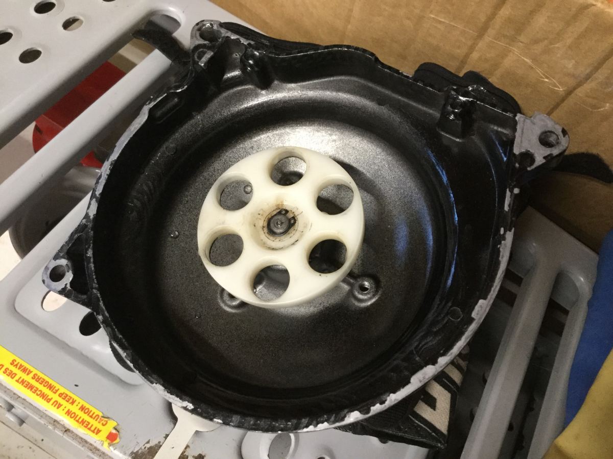

Anorak Posté(e) le 6 novembre 2019 Auteur Signaler Posté(e) le 6 novembre 2019 Re salut bonne nouvelle surtout si ça peut servir aux autres le problème venait de ma cloche de la pompe à eau qui et mal mise il y’a des espèces d’encoche qui faut placer dans les autres encoche si c’est mal mis sa fuit partout du liquide de refroidissement demain je m’occupe du problème.. A +

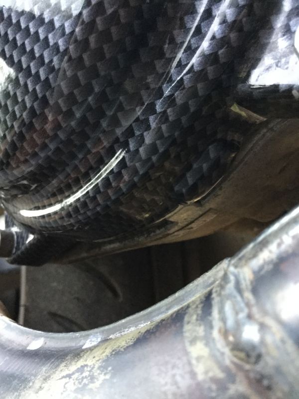

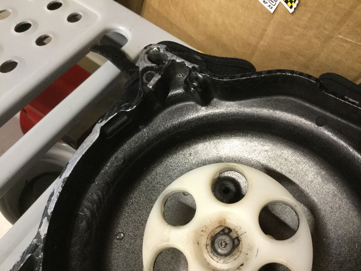

Anorak Posté(e) le 7 novembre 2019 Auteur Signaler Posté(e) le 7 novembre 2019 Re salut à tous désolé je reviens encore vous embêter. Mais euh... comment je place la cloche de la pompe à eau pour la remonter ? j’arrive pas à la placer à cause de l’encoche.. je sais pas si il y’aurait une âme charitable pour me faire voir une vidéo comment sa ce place... excusez moi de l’expression Cette cloche imitation carbone et une vrais merde c’est sa qui a serré mon moteur n’acheter surtout pas sa j’avait plein de de boue de peinture craquelé dans mon vase d’expansions ce qui faisait que je perdait mon liquide de refroidissement voilà beh maintenant je serait obliger de m’acheter la cloche d’origine... j’ai des photos
jimmy@ Posté(e) le 7 novembre 2019 Signaler Posté(e) le 7 novembre 2019 normalement elle doit passé , faut forcé un peu pour que les plots d'entrainement fixé sur la cloche d'allumage s'insert bien dans la roue blanche avec les 6 troue . apret tu vis les 3 visses qui tienne la pompe.
Anorak Posté(e) le 7 novembre 2019 Auteur Signaler Posté(e) le 7 novembre 2019 Je te remercie Jimmy je verait sa demain et je vous tien au courant
Anorak Posté(e) le 8 novembre 2019 Auteur Signaler Posté(e) le 8 novembre 2019 Salut à tous aux lieu de racheter une cloche d’allumage j’ai décidé de la poncer avec de la toile émeri comme sa 50 euro d’économiser pour enlever toute cette merde de peinture carbone.cordialement.
