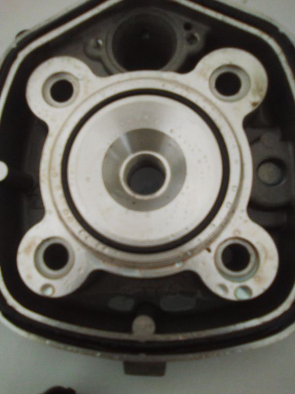

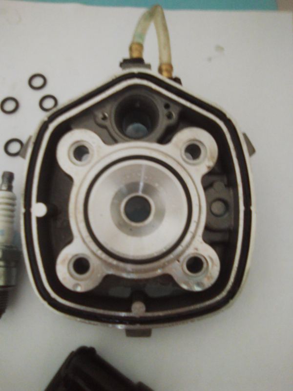

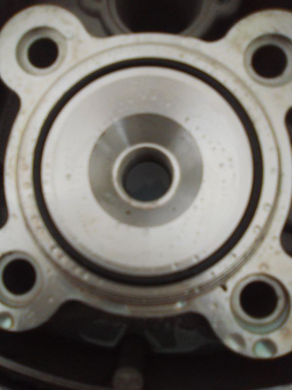

Bonsoir je suis nouveau ici j'ai un problème suite à un serrage j'ai décidé de remetre mon scooter aprilia sr 50 ( moteur nitro ) a neuf
J'ai changée le vilebrequin  roulements et joint spy ( top perf) , kit 50 Polini fonte , variateur Polini courroie Polini , embrayage Polini
Je suis débutant en mécanique j'ai réussi enfin pas encore fini mon problème et quand je verse le liquide de refroidissement avant la mise en route il il y a une grosse fuite au niveau de la culasse je ne comprend pas le problème tout et neuf cylindres culasse joint etc besoin d'aide et de conseils please je désespère

Il y a 12 heures, Nevrakse a dit :
Le couple de serrage est identique partout ?Serré en croix ?
Non pas serré en croix , je vais remonter la culasse avec cette méthode après au niveau serrage je fais au cliqué a douille

Il y a 12 heures, Greg95 a dit :
Slt

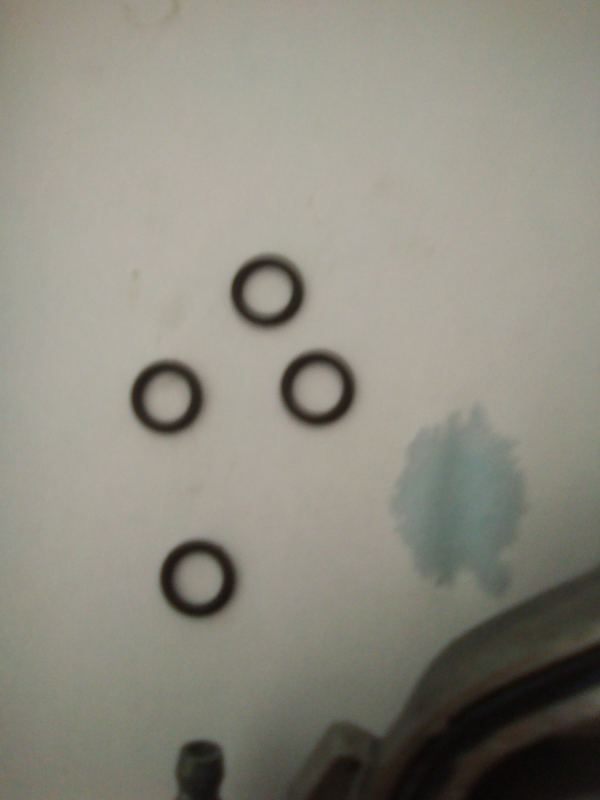

Mets un peu d'huile 2t sur tes joints avant remontage de la culasse ca évitera qu'ils bouge au serrage.
Un joint à peut-être bouger lors du remontage ce qui a rendue ta culasse non étanche.
A chaque remontage prévoir tjrs des joints neuf

comme dise les copain serrage en croix la tu ne la pas fait du coup même sa peux jouer sur ta fuite
et pour avoir le bon serrage tu fait jusqua que sa bloque et de la tu fait un quart de tour pas plus

Me revoilà alors après changement complet des joints ansi qu'un serrage en croix plus de fuite au niveau de la culasse ouf , un grand merci pour les conseils vous m'avez bien aidé c'est cool
