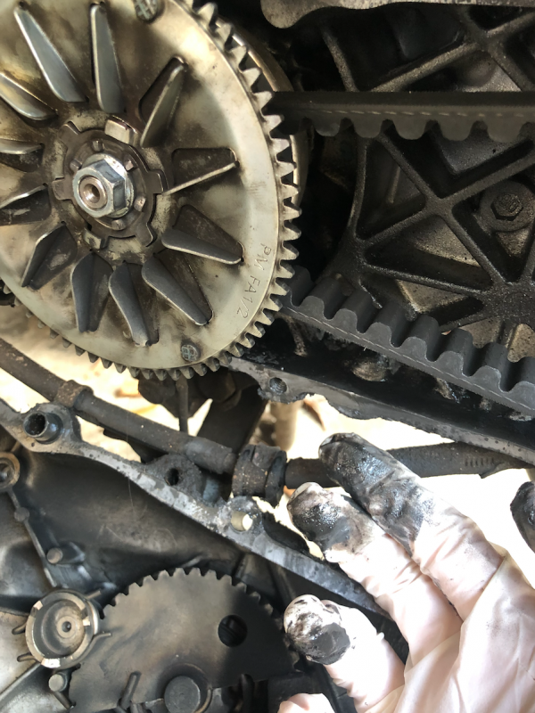

Pixtic Posté(e) le 20 décembre 2019 Auteur Signaler Partager Posté(e) le 20 décembre 2019 (modifié) Bon je viens de vérifier le jeu partout, roue arrière, embrayage/correcteur de couple et variateur, j'ai pris chaque pièce à pleines mains et bien bougé en haut en bas à gauche à droite aucun jeu. J'ai par contre remarqué un fluide grisâtre brillant dans le carter de kick je vous joint une photo, ça m'a l'air de venir du côté variateur. Aussi, j'ai plus que 2 vis qui tiennent le carter tous les autres pas de vis sont foirés comment je remédie à ça? Modifié le 20 décembre 2019 par Pixtic Lien vers le commentaire Partager sur d’autres sites More sharing options...
ScootMap Posté(e) le 20 décembre 2019 Signaler Partager Posté(e) le 20 décembre 2019 Il y a 7 heures, Pixtic a dit : Bon je viens de vérifier le jeu partout, roue arrière, embrayage/correcteur de couple et variateur, j'ai pris chaque pièce à pleines mains et bien bougé en haut en bas à gauche à droite aucun jeu. J'ai par contre remarqué un fluide grisâtre brillant dans le carter de kick je vous joint une photo, ça m'a l'air de venir du côté variateur. Aussi, j'ai plus que 2 vis qui tiennent le carter tous les autres pas de vis sont foirés comment je remédie à ça? Huile de transmi je suppose. 1 Lien vers le commentaire Partager sur d’autres sites More sharing options...
ScootMap Posté(e) le 21 décembre 2019 Signaler Partager Posté(e) le 21 décembre 2019 @Bader je me trompe? ça en à la couleur, c'est du même coté et ça sent l'huile transmi à travers mon écran Lien vers le commentaire Partager sur d’autres sites More sharing options...
Bader Posté(e) le 21 décembre 2019 Signaler Partager Posté(e) le 21 décembre 2019 il y a 4 minutes, ScootMap.fr a dit : @Bader je me trompe? ça en à la couleur, c'est du même coté et ça sent l'huile transmi à travers mon écran Il a plus que 2 visses qui tiennent le carter d'huile ça doit forcément fuire a un moment a chaud en roulant au minimum 1 Lien vers le commentaire Partager sur d’autres sites More sharing options...
ScootMap Posté(e) le 21 décembre 2019 Signaler Partager Posté(e) le 21 décembre 2019 il y a 3 minutes, Bader a dit : Il a plus que 2 visses qui tiennent le carter d'huile ça doit forcément fuire a un moment a chaud en roulant au minimum Mdr j'avais compris qu'il avait que 2 vis au carter de kick, mais pas grave c'est bien un souci de transmi. donc @Pixtic les pas de vis ça se récupère en taraudant un pas plus grand, ou en y mettant un filet rapporté avec un kit filet rapporté taille m6. Lien vers le commentaire Partager sur d’autres sites More sharing options...

Pixtic Posté(e) le 22 décembre 2019 Auteur Signaler Partager Posté(e) le 22 décembre 2019 Le 21/12/2019 à 09:29, ScootMap.fr a dit : Mdr j'avais compris qu'il avait que 2 vis au carter de kick, mais pas grave c'est bien un souci de transmi. donc @Pixtic les pas de vis ça se récupère en taraudant un pas plus grand, ou en y mettant un filet rapporté avec un kit filet rapporté taille m6. Haha oui mais non le carter d'huile est bien fixé avec toutes le vis, quand je parle des pas de vis foirés je parle bien de mon carter de kick.. Pour ce qui est du jeu dans les roulement rien ne bouge donc je suis perplexe.. Le scooter est immobilisé le temps que je m'occupe des pas de vis par contre car à cause de ce dernier démontage plus aucune vis ne tient.. Je vais retarauder je pense merci Je penche pour un roulement de vilebrequin hs vu le bruit au ralenti et tous les symptômes.. Je pense changer ça en garage car j'ai ni le temps ni les outils pour faire ça à la maison. Vous avez une idée générale du prix? Lien vers le commentaire Partager sur d’autres sites More sharing options...
