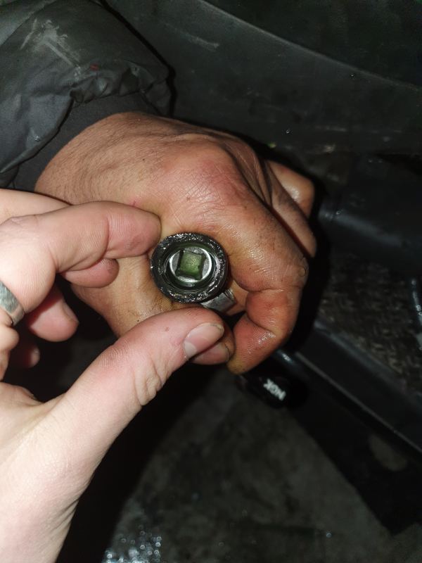

Marco94400 Posté(e) le 14 janvier 2020 Auteur Signaler Posté(e) le 14 janvier 2020 Panne trouver !! La joie d'acheter des scooter à des particuliers je pense plus à du sabotage qu'à une erreur, une douille dans le tuyeau principal de refroidissement !!! Je vous laisse regarder la photo J'aurais pue tout changer que ça n'aurait pas réglé le souci quel histoire ! Merci à tout ceux qui ont réfléchi sur le problème avec moi 1
jimmy@ Posté(e) le 14 janvier 2020 Signaler Posté(e) le 14 janvier 2020 reste a savoir pourquoi et qui a mis une douille dans la durit. c'est un truc de fou.
Marco94400 Posté(e) le 14 janvier 2020 Auteur Signaler Posté(e) le 14 janvier 2020 Vue que j'ai acheté le scoote avec ce problème de chauffe bah je vois que le mecano du gars qui me la vendue qui a pue mettre ça la pour créer une panne et derrière récupérer de largent.
