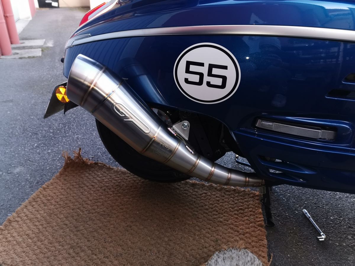

Le truc est que ce pot se monte sur le moteur Peugeot horizontal, et donc sur le Django. Ce qu'il faut, c'est un pot qui reste très bas, et dans le cas du Leovince GP, ce n'est pas du tout ça.
Gère de choix: le Yasuni R est le premier pot me venant à l'esprit. Il y a également le Doppler s3r qui ne monte pas fort. Le Stage6 pro replica est très horizontal, mais très bruyant, donc pas conseillé.
