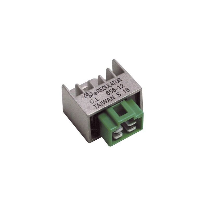

sesam Posté(e) le 21 janvier 2020 Signaler Partager Posté(e) le 21 janvier 2020 (modifié) votre fusible batterie est de combien A ? il y a une possibilité que votre régulateur soit hs, surtout si vous avez mis un fusible plus gros que 7.5 A., ou autre défaillance...faut tester !! d'ou le gonflage de votre batterie... essayer aussi un autre cdi ,demander a votre copain qui a un ovetto, çà devrait être le même si après 2004. à vérifier !!! le régulateur aussi Modifié le 21 janvier 2020 par sesam Lien vers le commentaire Partager sur d’autres sites More sharing options...
LULUVROUMETTE Posté(e) le 22 janvier 2020 Auteur Signaler Partager Posté(e) le 22 janvier 2020 mon pot a un ovetto mais de 2000 donc ça va pas allée mais comme je n est pas de multimètre je croit que je suis bien parti pour acheter un faisceau neuf de 2004 pour les clapets il son très bien et le régulateur est neuf lui aussi pour le fusible j'ai m y un 10 car j en avait pas du 7 mais c'est pas sa qui fait que j'ai perdu la moitié du jus Lien vers le commentaire Partager sur d’autres sites More sharing options...
