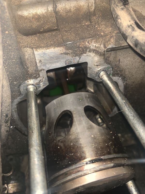

16du83140 Posté(e) le 21 janvier 2020 Signaler Posté(e) le 21 janvier 2020 bonsoir j’ai monter un kit sur mon runner et j’ai vue qui fuyer du liquide de refroidissement au niveau du chlindre avec j’ai changé les joints une première fois et il fuit toujours, alors j’ai tout démonter et je viens de voir qu’il y’a du liquide de refroidissement dans le vilebrequin je me demande si c’est normal sinon comment je peux l’enlever? sachant que j’ai vidanger le moteur
Alain Posté(e) le 21 janvier 2020 Signaler Posté(e) le 21 janvier 2020 Bien sûr que non, e n'est pas normal d'avoir du liquide de refroidissement dans le carter. Pour le virer, un coup d'air comprimé pendant quelques minutes et c'est bon. Je te conseille de dégager le joint d'embase en alu et de remettre un plus épais en carton, ainsi que de nettoyer minutieusement le plan de joint, sans ça c'est la fuite assurée.
16du83140 Posté(e) le 21 janvier 2020 Auteur Signaler Posté(e) le 21 janvier 2020 Il y a 2 heures, Alain a dit : Bien sûr que non, e n'est pas normal d'avoir du liquide de refroidissement dans le carter. Pour le virer, un coup d'air comprimé pendant quelques minutes et c'est bon. Je te conseille de dégager le joint d'embase en alu et de remettre un plus épais en carton, ainsi que de nettoyer minutieusement le plan de joint, sans ça c'est la fuite assurée. merci beaucoup je vais essayer de trouver une souflette alors car je n’en est pas mais merci
16du83140 Posté(e) le 22 janvier 2020 Auteur Signaler Posté(e) le 22 janvier 2020 Il y a 16 heures, 16du83140 a dit : merci beaucoup je vais essayer de trouver une souflette alors car je n’en est pas mais merci bonjour j’ai beau passer la soufflette il reste toujours un peu de liquide de refroidissement comment je peux faire
Bader Posté(e) le 22 janvier 2020 Signaler Posté(e) le 22 janvier 2020 Salut Tu y met de l'essence pour diluer le restant donne quelques coups de kick doucement, fait attention a l'antiparasite pour pas mettre le feu hein et répète l'opération autant de fois que nécessaire. Sinon un chiffon en bon état et propre et tu le laisse boire le liquide.
Max Blackbird Posté(e) le 22 janvier 2020 Signaler Posté(e) le 22 janvier 2020 Et profites en pour nettoyer un peu ton bloc, ton plan de joint n est pas propre, tu ne feras pas un montage fiable dans ces conditions
condetrip Posté(e) le 23 janvier 2020 Signaler Posté(e) le 23 janvier 2020 Salut, c'est un kit 70 que ta mis ou un 50? Tu es sur que la culasse est adaptée? Parce que la ça fait beaucoup d'eau pour une fuite de joint de culasse.
