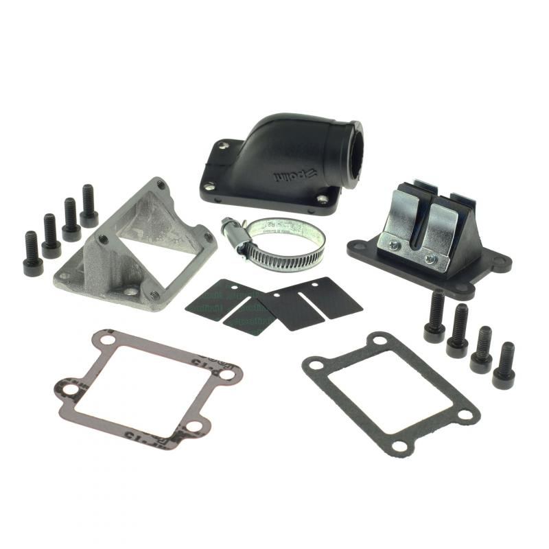

ton poumon, se branche que sur les dépressions...et très franchement t'en a pas besoin...mais toi plutot une boîte a clapets polini big valves ou autre si tu trouves ..

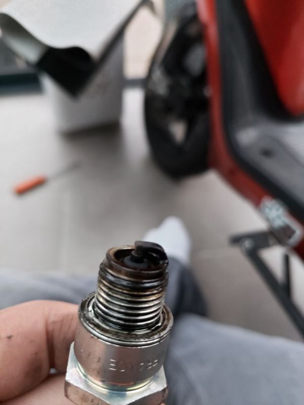

Voilà la bougie  bon après j'ai fait que 80km avec donc je sais pas si on peut le voir des le début

essaie déjà sans ton poumon malossi, t'as bougie est neuve, et c'est pas évidant de dire si t'es trop riche ou trop pauvre...(avec ton ancienne bougie,tu seras déjà plus sure);)

Bah l ancienne était noire  un peu huileuse /humide avec le même réglage le poumon mon père ne veut pas que je l enleve :lol: car il préfère le laisser au cas ou par peur de retoucher au durites

baisse ton gicleur (85) et ton clips d'aiguille au standard (milieu) 3ème cran en partant du bas...
