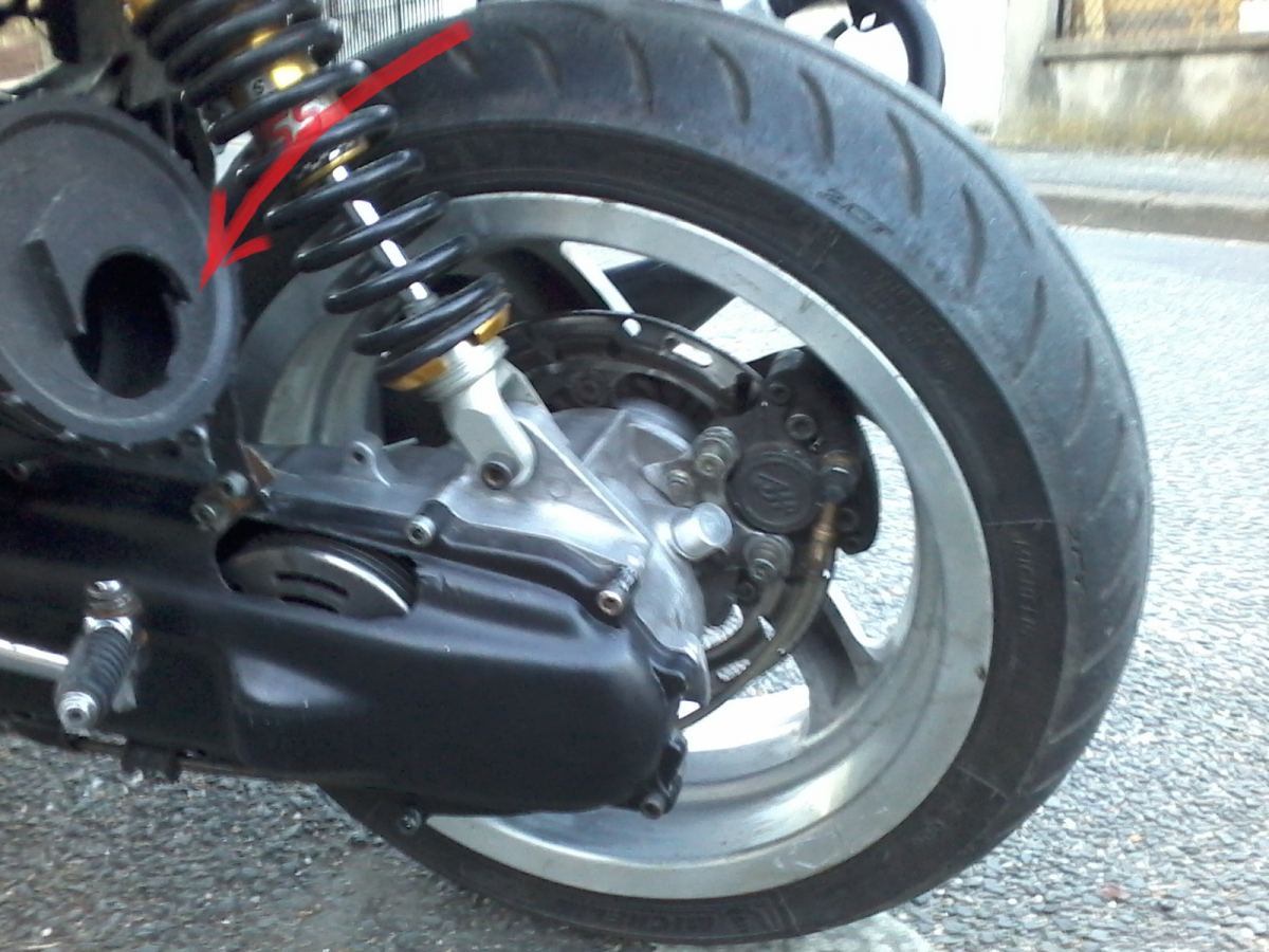

j'ai trouver une astuce , comme le couvercle de ma baa se vis en le tournant et que c'est du matos de plombar , j'en ai 3 avec 3 taille differante de troue d'arrivé d'air . une 30 mm , 40 mm , 50 mm , je regle le debit d'air c'est pratique :D
