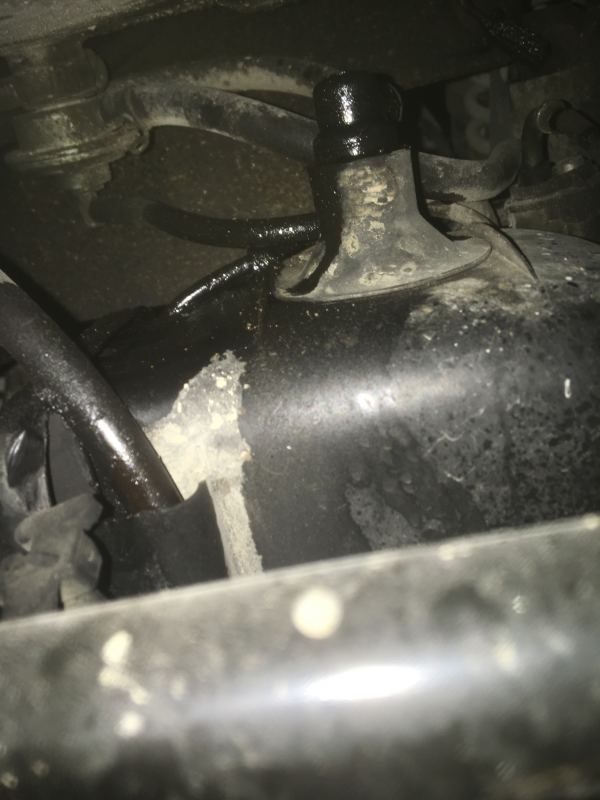

je viens de regarder ça vien pas de la pipe je vous envoie une photo pour que vous puissiez voir
J’ai l’impression que ça sort bel et bien dés clapet :sweating:

Malheureusement non j’ai pas les outils je suis pas chez moi en smoment mais je crois bien que tu as raison car j’ai démonté le cache du cylindre ou y’a le pot et regarde
L’anti parasite et la durite d’huile son plein d’huile egalement

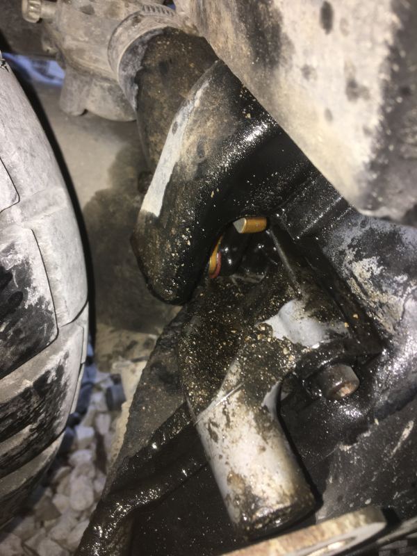

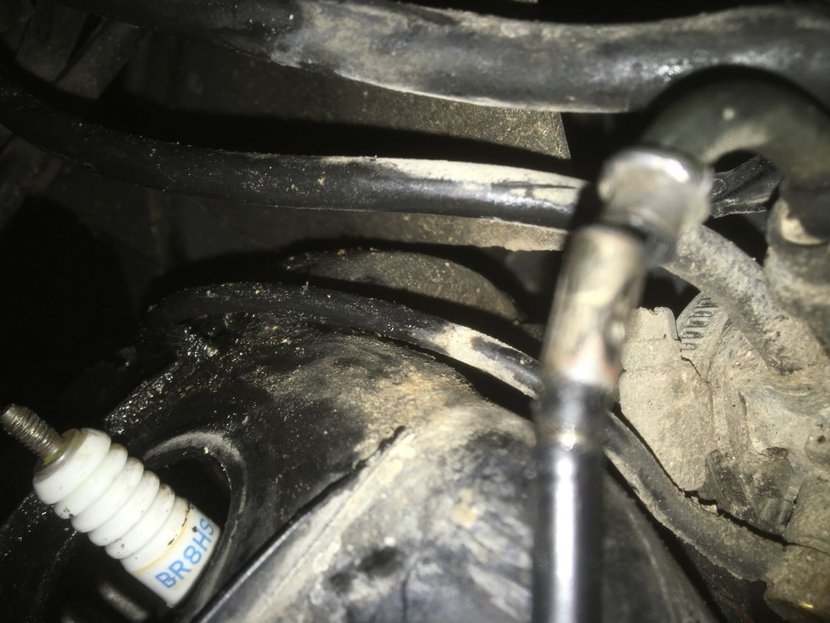

Et bonsoir j’ai démonter mes carénages etc je vais vous envoyer pour que vous puissiez mieux voir malheureusement j’ai regarder le durite et j’ai pas l’impression qu’elle fuis mais j’ai aucun moyen de vérifier et j’ai pas démonter l’allumage faute de bloque piston mais je vais vous envoyer qq photo
La durite d’huile du carburateur est bien relié est elle es grâce vers le milieu faute d’outil je ne peux pas faire plus qu’hier donc je propose que je me mette au mélange en attendant qu’en pensez vous :cool:
