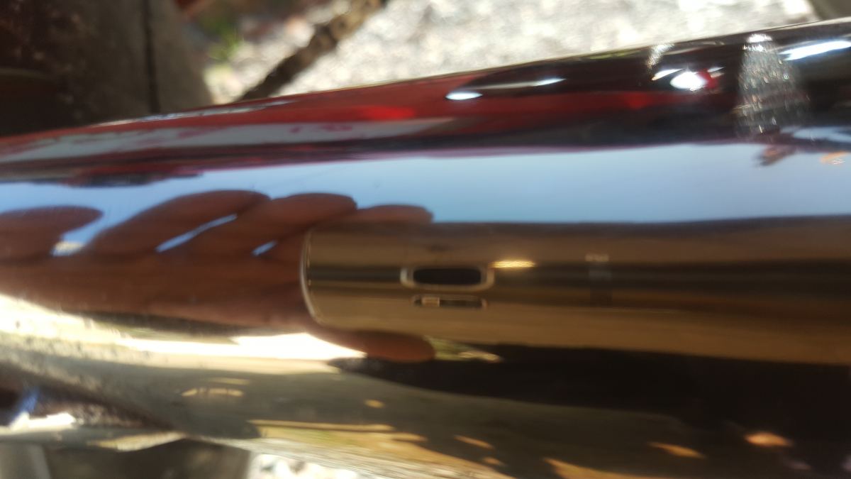

0 noux Posté(e) le 4 mars 2020 Signaler Posté(e) le 4 mars 2020 (modifié) Il y a 2 heures, Docteur JEFF a dit : Non non, c'est bien pour le polissage que tu croises,tu vires les rayures du gros grain avec un grain plus fin en croisant au max on a vraiment pas le même discoure lol perso je croise jamais et j'ai une qualité miroir ta desente de papier si elle et bien faite correctement elle t'enléve les trace sen croisé Modifié le 4 mars 2020 par noux

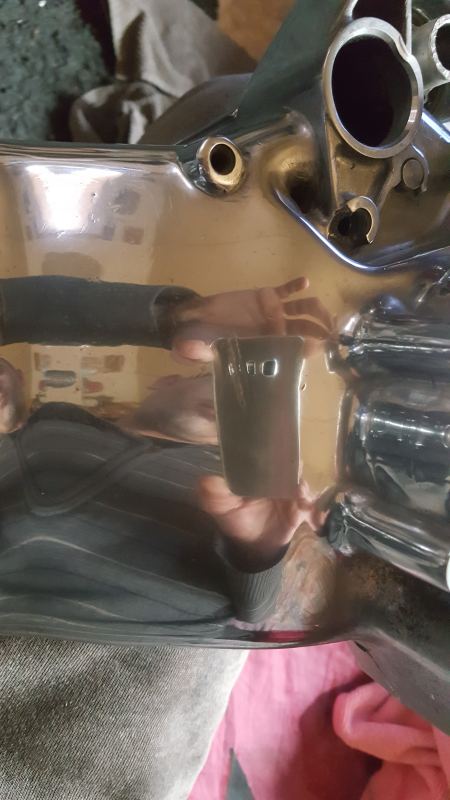

0 Max Blackbird Posté(e) le 6 mars 2020 Signaler Posté(e) le 6 mars 2020 (modifié) Par contre il y a pas d obligation, perso j arrête le polissage au 800 ou 1000 et Belgom derrière, rien de plus Modifié le 6 mars 2020 par Docteur JEFF
