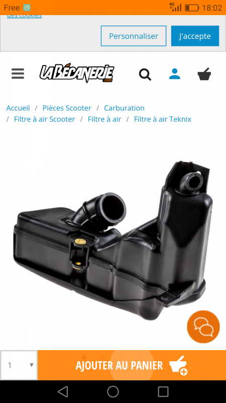

La bride que parle dans la boîte à air elle ce trouve ou. La en gicleur je suis en 70 et il m'a enlever la grille jaune du carburateur. Il avais essayé des galet de 5g mes le'scoot geulais pour rien
La bride d air c'est le manchon par ou l air rentre dans ta boîte à air.. l autre est relié au carburateur.

Dac je trouve le manchon que tu me parle. Tu pourrais le trouver une photo ? Actuellement le scoot marché pas fort malgré tous les réglages effectués je le trouve mou j'ai l'impression qu'il ce frene tous seul qu'il est pas.comptement libre
il y a 3 minutes, Greg95 a dit :
Ca peux venir de plein de chose malheureusement... réglables carburateur, admission, variation etc... je vais essayé de te trouver ca..
Merci beaucoup. J'ai l'impression que ça bien du carburateur qu'il respire mal le pot geul pas beaucoup je trouve pour un yasuni r
Le r n'est pas bruyant même débridé
Si tu as la même c'est le plus petit des 2 qu'il faut enlever. par contre augmente ton gp car tu lui enverra plus d air.

Ok ba je vais attendre de voir le mecano la semaine pro
