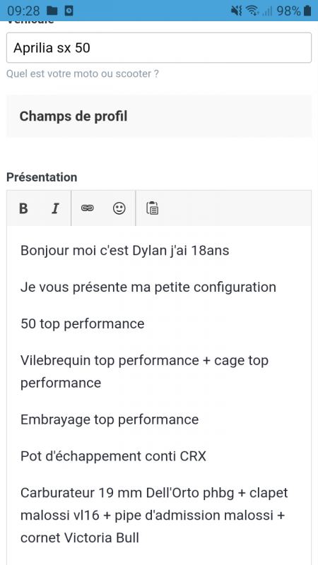

Rideur76 Posté(e) le 9 mars 2020 Signaler Partager Posté(e) le 9 mars 2020 Bonjour moi c'est Dylan j'ai 18ans Je vous présente ma petite configuration 50 top performance Vilebrequin top performance + cage top performance Embrayage top performance Pot d'échappement conti CRX Carburateur 19 mm Dell'Orto phbg + clapet malossi vl16 + pipe d'admission malossi + cornet Victoria Bull Transmission 15x53 Voici ma question , j'aimerai plus de performance sans toucher au bas moteur ni à l'allumage, j'aimerai de votre aide pour me conseiller Merci bonne journée Lien vers le commentaire Partager sur d’autres sites More sharing options...

0 Rideur76 Posté(e) le 11 mars 2020 Auteur Signaler Partager Posté(e) le 11 mars 2020 @Docteur JEFF c'est écrit dans ma bio Lien vers le commentaire Partager sur d’autres sites More sharing options...
0 Max Blackbird Posté(e) le 11 mars 2020 Signaler Partager Posté(e) le 11 mars 2020 Et bien je ne vois pas, je vois juste aprilia sx 50 Lien vers le commentaire Partager sur d’autres sites More sharing options...
0 Rideur76 Posté(e) le 12 mars 2020 Auteur Signaler Partager Posté(e) le 12 mars 2020 voilà ma configuration en derbi euro 3 (d50b0). Si vous pouviez me conseiller sur un cylindre ou optimisation (changement de plusieurs choses), je suis pour. Lien vers le commentaire Partager sur d’autres sites More sharing options...
