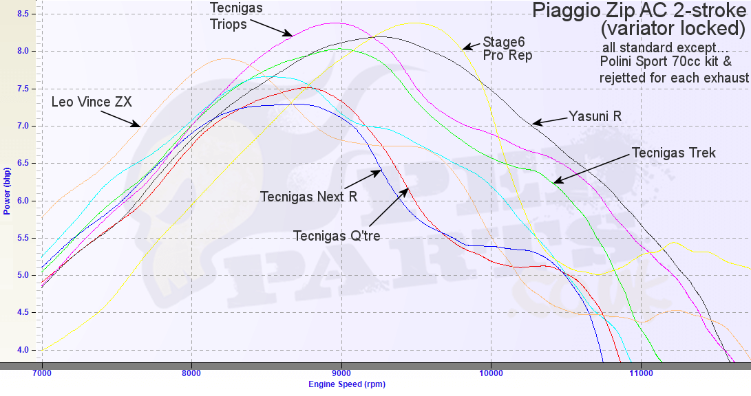

Bonjour j'ai un piaggio typhoon de 2016 avec un Kit cylindre 70cc Top performances Fonte Piaggio Zip avec un carburateur de 21mm un variateur polini hi speed et un pot touring mais le scooter prend tout juste 80kmh je suis presque certain que c'est le pot qui me bride.Quel pot vous me conseiller ?

Pour donner une idée du choix de pot sur un 70 fonte sur un Piaggio
Le Yasuni R est un très bon choix, de même que le Tecnigas Triops (un peu plus de puissance à un régime un rien plus bas, par contre le Stage6 est proscrit (mauvaise qualité et pot donnant un comportement très creux au moteur)
