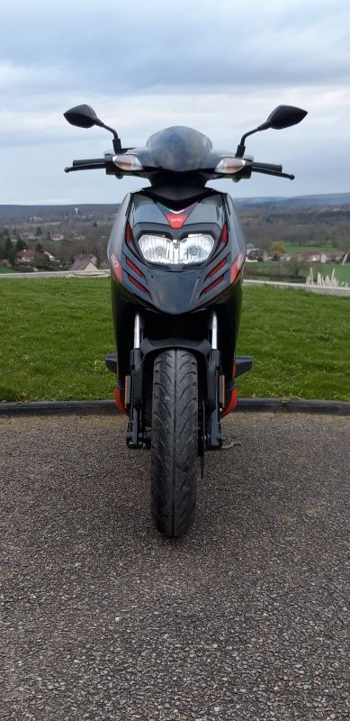

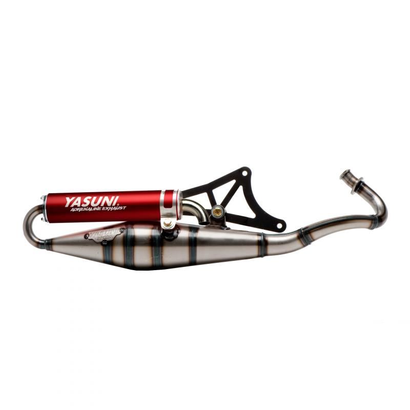

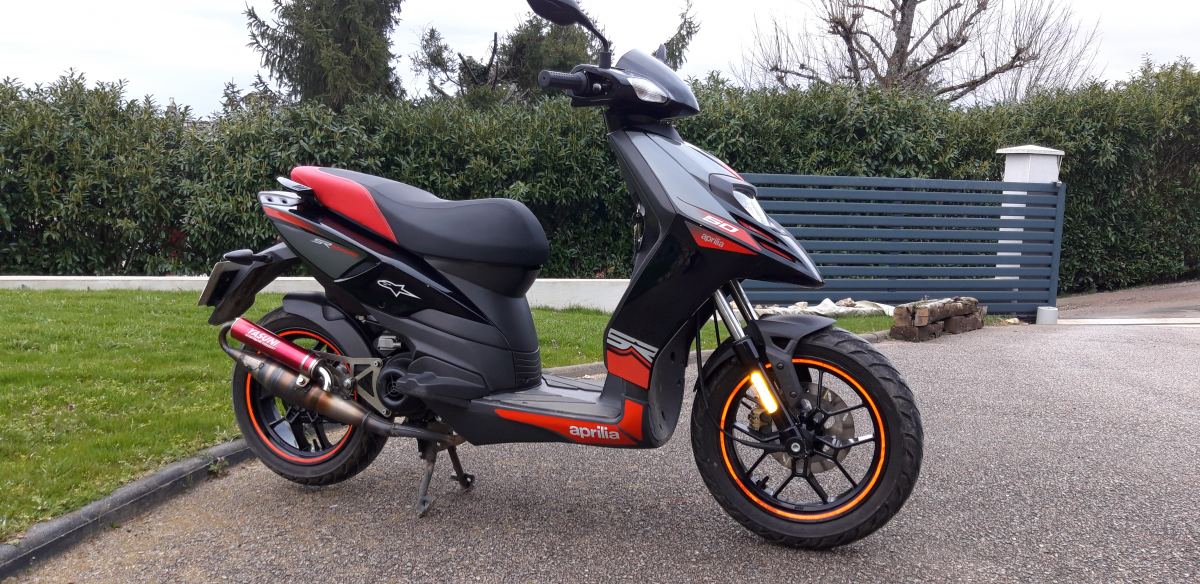

Bonjour je m'appelle Nathan et j'ai un aprilia sr motard 50cc 2T de 2018 identique aux piaggio typhoon. J'ai mis un pot d'échappement yasuni z, il est débridé au variateur ainsi que au pot. Je prend environ 75km/h sur le plat cependant en bas régime je n'ai plus de couple et parfois le moteur ce bloque vers les 50km/h. Il y a également comme un boost qui se produit généralement entre 30 et 50 km/h.
J'aimerais savoir comment régler ce problème de "creux" à bas régime. Pour cela dois je changer les galets, le ressort de poussée ou le variateur complet ?
