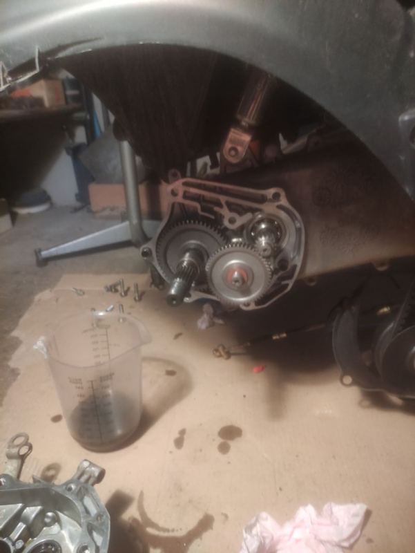

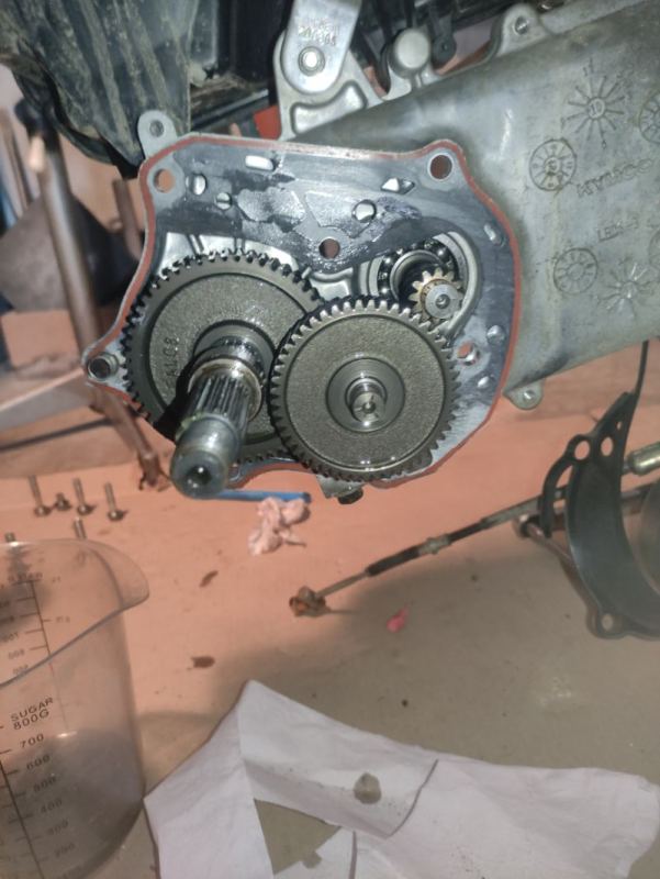

0 Sorian Posté(e) le 19 août 2022 Signaler Posté(e) le 19 août 2022 Le 15/08/2022 à 10:44, Alain a dit : 150ml à la vidange, 180ml au démontage. Bonjour, aujourd'hui j'ai installé la transmission et je l'ai testé !!!! Bon ça m'a quand pris 3h heures et quelques mots de tête avec les vapeurs de nettoyant freins :') Pour toute la partie démontage aucun soucis (pots, roue, cloche... ) J'ai utilisé une clé dynamométrique du coup pour tout. Pour le démontage et remontage de transmission c'était plus difficile, j'ai pris quelques photos des moments importants.Pour le démontage et la vidange du carter aucun soucis. Comme vous m'avez prévenu l'arbre est venu avec le roulement et je les ai donc séparées. J'avais mis ma nouvelle transmission au congélateur pour que le métal se rétracte et soit plus facile à installer et ça a fonctionné !!! L'arbre à bien glisser dans le roulement. Ensuite le remontage et aussi facile que le démontage un peu plus dur pour le pot. Et pour le remplissage de l'huile de transmission rien de compliqué. Bon au niveau des performances j'ai fais un petit tour, les résultats sont : accélération équivalente mais plus continue, et à partir de 50 on voit une vraie différence, aucune vibrations et j'ai réussi à atteindre les 70 au bout de la ligne droite !!!! Enfin bref tout ça c'est passé comme sur des roulettes encoure merci pour tous les conseils comme quoi même pour les débutants une manipulation comme celle-ci et possible. Si vous voulez les photos envoyés moi un message en privé. 1 1

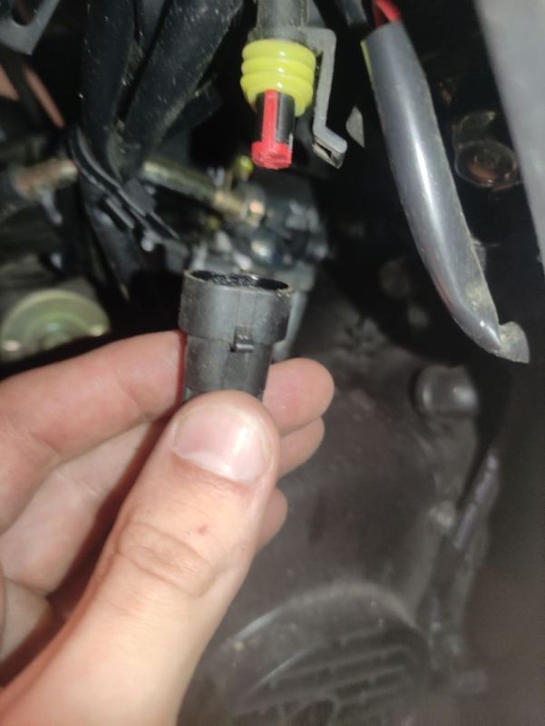

0 Raphael_338r Posté(e) le 25 octobre 2022 Signaler Posté(e) le 25 octobre 2022 Le 02/04/2020 à 03:34, Alain a dit : Le câble à couper est le rose et vert qui est tout seul et fait une boucle. Cela fera gagner 10/15km/h, il n'y a pas d'autre bride, mais je tendrai à remplacer la courroie par un modèle un poil plus long, et les rapports de transmission par un modèle plus long, ceux des euro 4 ont changé et sont plus courts. Bonjour, le poste date maintenant de plusieurs années mais en voulant débrider mon Kymco agility naked, je me suis rendu compte que je n’ais pas ce fil rose et vert formant une boucle du coup je me demandais si c’était quand même possible de le débrider
0 Alain Posté(e) le 25 octobre 2022 Signaler Posté(e) le 25 octobre 2022 Il y a 2 heures, Raphael_338r a dit : Bonjour, le poste date maintenant de plusieurs années mais en voulant débrider mon Kymco agility naked, je me suis rendu compte que je n’ais pas ce fil rose et vert formant une boucle du coup je me demandais si c’était quand même possible de le débrider Débridage Kymco 50 Euro 4/Euro 5 - Page 3 - Tutoriels et guides pratiques - Forum Scooter System (scooter-system.fr)

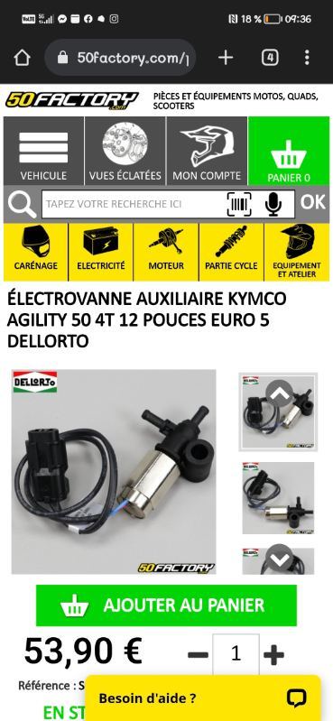

0 Raphael_338r Posté(e) le 30 octobre 2022 Signaler Posté(e) le 30 octobre 2022 Le 25/10/2022 à 20:32, Alain a dit : Débridage Kymco 50 Euro 4/Euro 5 - Page 3 - Tutoriels et guides pratiques - Forum Scooter System (scooter-system.fr) Rebonjour excusez moi de vous déranger encore une fois mais je n’arrive pas à mettre la main sur ce boîtier ecs. faut il démonter l’aile droite pour le trouver ou se trouve t-il autre part
0 Alain Posté(e) le 30 octobre 2022 Signaler Posté(e) le 30 octobre 2022 il y a 56 minutes, Raphael_338r a dit : Rebonjour excusez moi de vous déranger encore une fois mais je n’arrive pas à mettre la main sur ce boîtier ecs. faut il démonter l’aile droite pour le trouver ou se trouve t-il autre part Il est en effet sous l'aile droite, mais il n'y a pas besoin de la retirer. Il suffit de retirer le bas de coffre, le boîtier est maintenu par un boulon en 12mm.
