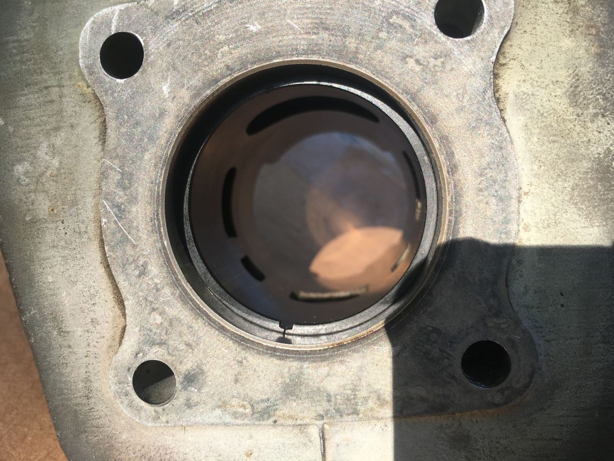

Louist Posté(e) le 11 avril 2020 Auteur Signaler Posté(e) le 11 avril 2020 (modifié) Bonjour oui sur la deuxième photo des clapper il manque un petit bout et qu’est-ce que c’est le haut moteur ? et si il manque un petit bout sur mes clapets c’est grave ? merci de vos réponses @dada65 @Docteur JEFF Modifié le 11 avril 2020 par Louist
Max Blackbird Posté(e) le 11 avril 2020 Signaler Posté(e) le 11 avril 2020 Le haut moteur c'est l ensemble cylindre piston culasse et tout ce qui va avec Ca te provoque une prise d air, il faut changer les 2 lamelles Comme ça tu auras la paix un bon moment et n oublie pas de changer le joint à chaque démontage
Louis002 Posté(e) le 11 avril 2020 Signaler Posté(e) le 11 avril 2020 Le 29/03/2020 à 04:03, Louist a dit : Bon jours je m’explique mon scoot tiens le ralentie a chaud mais pas froid pareille pour [url=https://www.credimed.com/] solution crédit consommation [/url] l’accélération il accélère nickel à froid et à chaud j’ai beau m’être le gaz au max il n’accélère pas. je suis novice et je ne connais pas grand chose au scooter Si vous avez des idées je suis preneur car je ne sais vraiment pas quoi faire :-( C'est peut être un problème au niveau du poulie dans l'embrayage!
fred82000 Posté(e) le 11 avril 2020 Signaler Posté(e) le 11 avril 2020 salut non la pouli a rien a voir et il on tout dit les copain tu as un bout de lamelle en moins sur tes clapet donc a changer sa plus controler par sécurité l'état et lusure du haut moteur donc cylinde piston segment

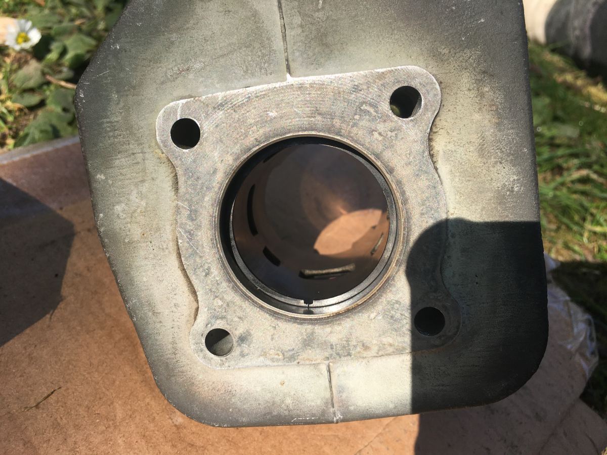

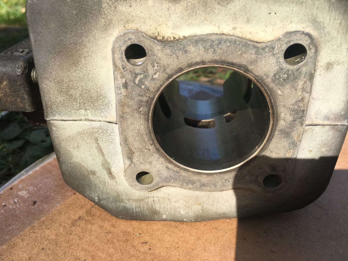

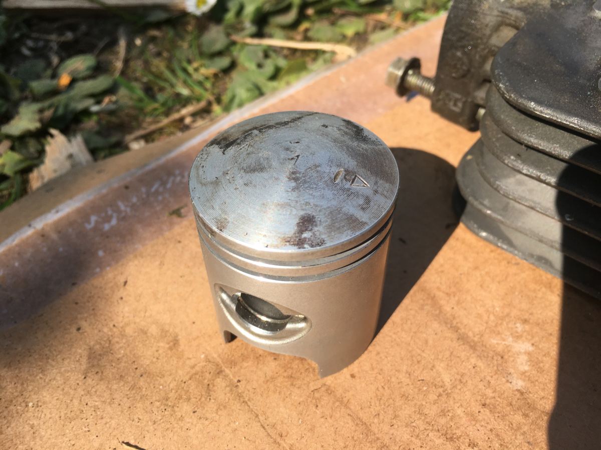

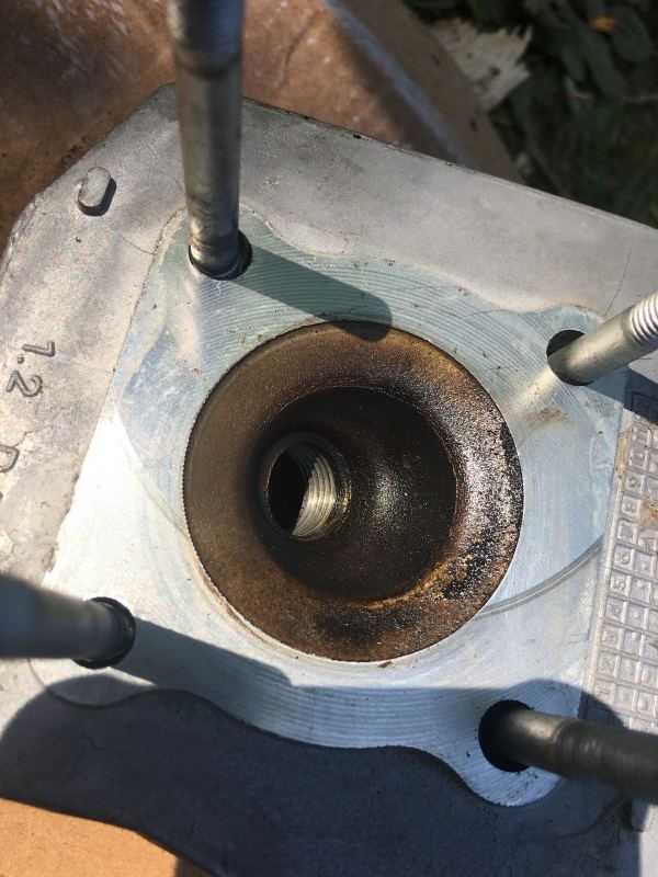

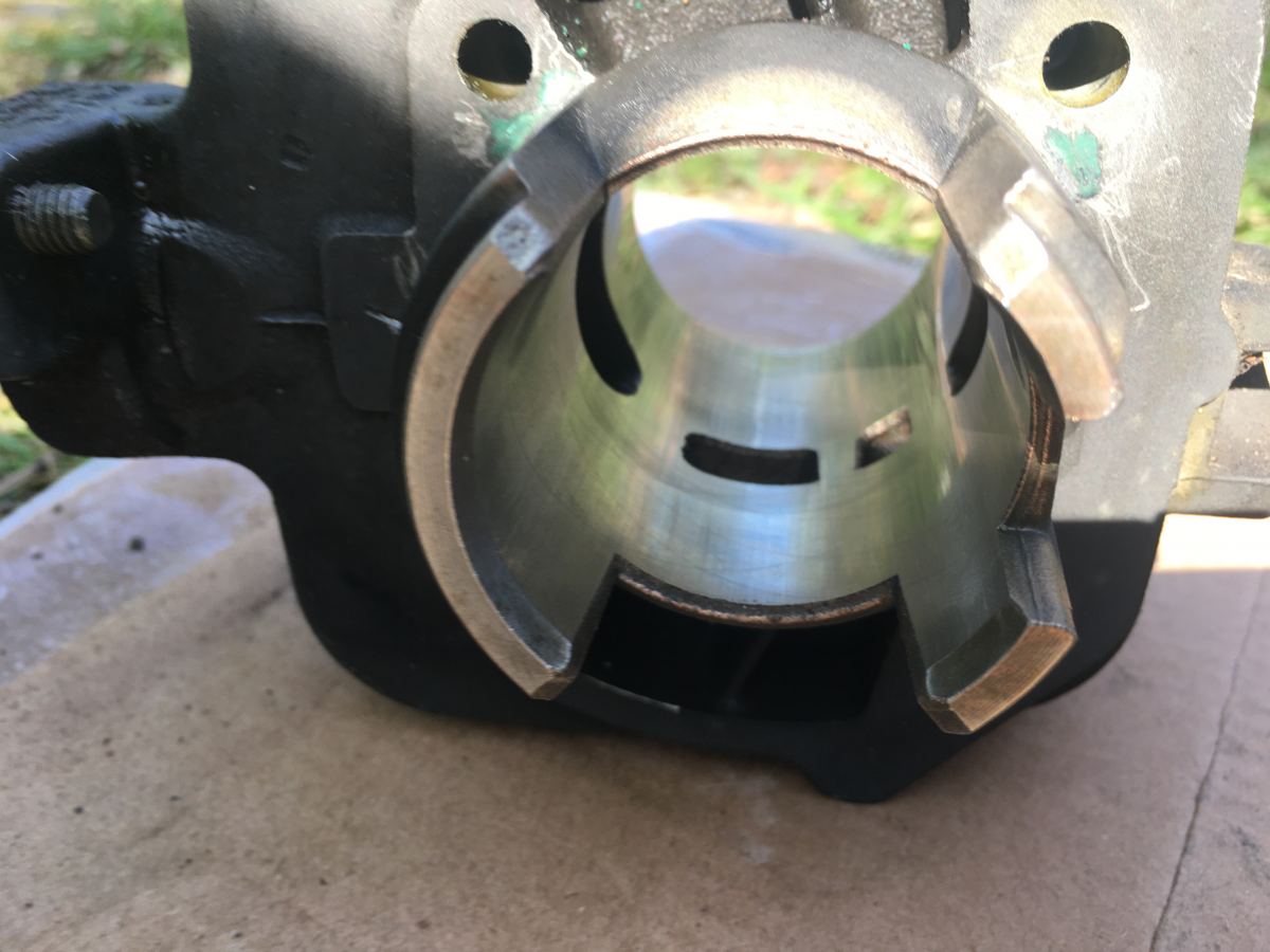

Louist Posté(e) le 12 avril 2020 Auteur Signaler Posté(e) le 12 avril 2020 (modifié) Donc voilà j’ai démonté le haut moteur. Le dessus du piston était plein de dépôts, j’ai nettoyé( voir photo) j’ai positionné les segments dans la cuilasse pour vérifié leur jeu mais je n’ai pas de cales. Ils ont l’air bons. Je trouve que le piston tombe dans le cylindre un peu difficilement mais bon sans outils !!! Dites-moi ce que vous en pensez. Merci. merci de vos réponses @fred82000 @Docteur JEFF Modifié le 12 avril 2020 par Louist
fred82000 Posté(e) le 12 avril 2020 Signaler Posté(e) le 12 avril 2020 pour le jeux a la coupe du segment il faut un jeux de cale sans sa tu ne peux pas le verifier ta culasse et bien calaminer tu utilise quoi comme huile réglage carburation bon ?
Louist Posté(e) le 12 avril 2020 Auteur Signaler Posté(e) le 12 avril 2020 Bon j’achèterai un jeu de cales. J’utilise de l’huile pour moteur 2t. Sur mon ludix je n’ai que la possibilité de régler le ralenti. La vis de richesse n’a pas l’air de se régler car c’est une vis particulière.
dada65 Posté(e) le 12 avril 2020 Signaler Posté(e) le 12 avril 2020 salut , bon ton haut moteur n'a rien, ce qui et rassurant pour toi vu que tu as démonter ton haut moteur , acheté une pochette de joint et surtout un clips pour le piston jamais remettre celui que tu as retiré et part la même occasion achete des segment neuf au moins c'est neuf si le prix des segment et proche d'un piston neuf avec segment etc achete le et tu vas repartir sur de bonne base de ce coter la ( avis perso après tu fais comme tu le veux ) si cela peut t'aider pour la suite au remontage ( le procédé et le même t'en fais pas )
fred82000 Posté(e) le 12 avril 2020 Signaler Posté(e) le 12 avril 2020 et en huile tu ne dit pas quel marque tu utilise que certaine huile son pas top et ça aide pas le moteur au contraire sa use les segment plus vite pour le reste jeff et dada on tout dit

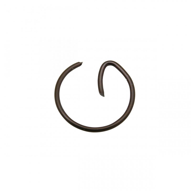

Louist Posté(e) le 13 avril 2020 Auteur Signaler Posté(e) le 13 avril 2020 (modifié) Bonjour qu’est-ce qu’est un cage à aiguille ? et pour l’huile de moteur j’utilise du lum’car et qu’est-ce qu’est un clip ? et de la semi synthèse ? merci de vos réponses @Docteur JEFF @fred82000 @dada65 Modifié le 13 avril 2020 par Louist
fred82000 Posté(e) le 13 avril 2020 Signaler Posté(e) le 13 avril 2020 (modifié) je te met en photo les pièce en photo en premier cage à aiguilles et après le clips d'axe de piston et la semi synthese ces pour lhuile en moteur origine il de faut de lhuile semi synthése vue que ces pas un moteur puissent fait pour la competition Modifié le 13 avril 2020 par fred82000 1
