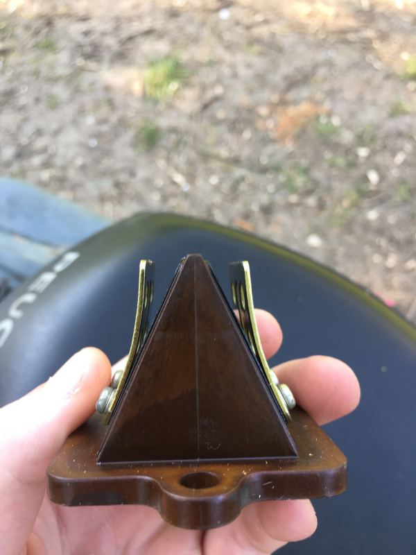

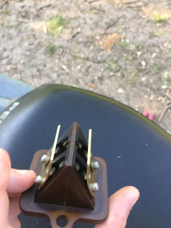

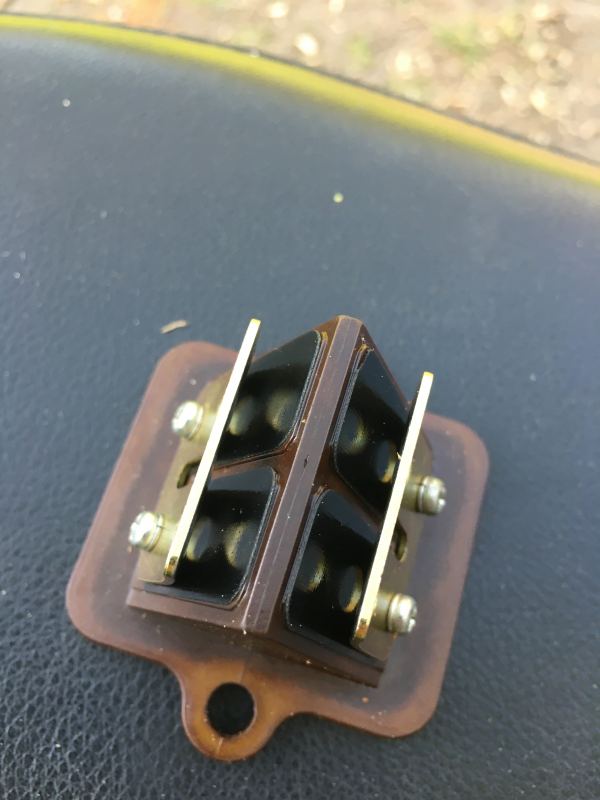

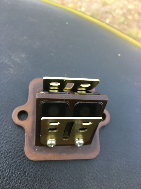

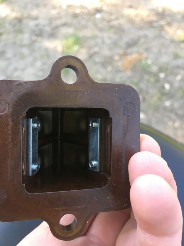

Max Blackbird Posté(e) le 10 avril 2020 Signaler Partager Posté(e) le 10 avril 2020 Photo des clapets ? Lien vers le commentaire Partager sur d’autres sites More sharing options...
Louist Posté(e) le 10 avril 2020 Auteur Signaler Partager Posté(e) le 10 avril 2020 (modifié) @Docteur JEFF pour vous ils sont bon ou pas ? Modifié le 10 avril 2020 par Louist Lien vers le commentaire Partager sur d’autres sites More sharing options...
Louist Posté(e) le 10 avril 2020 Auteur Signaler Partager Posté(e) le 10 avril 2020 Alors pour vous ils sont bon ? Lien vers le commentaire Partager sur d’autres sites More sharing options...
dada65 Posté(e) le 10 avril 2020 Signaler Partager Posté(e) le 10 avril 2020 (modifié) salut , c'est moi ou la 2eme photo de tes clapet la lamelle il manque un petit morceau ? tu es sur des kms de ton scooter ? tu la acheter d'occasion j'imagine ? après ton soucis et peut être un signe pour une petit révisons au niveau du haut moteur car si tout et ok niveau bougie , clapet ( même si remplacer est qu'il manquer vraiment un petit morceau et que la nouvelle c'est pareil ) tu as vite fait le tour il reste le haut moteur a controlé à mon avis l'ancien proprio a baisser les kms du scooter ... Modifié le 10 avril 2020 par dada65 Lien vers le commentaire Partager sur d’autres sites More sharing options...
Max Blackbird Posté(e) le 10 avril 2020 Signaler Partager Posté(e) le 10 avril 2020 Dada à raison il en manque un bout Lien vers le commentaire Partager sur d’autres sites More sharing options...
