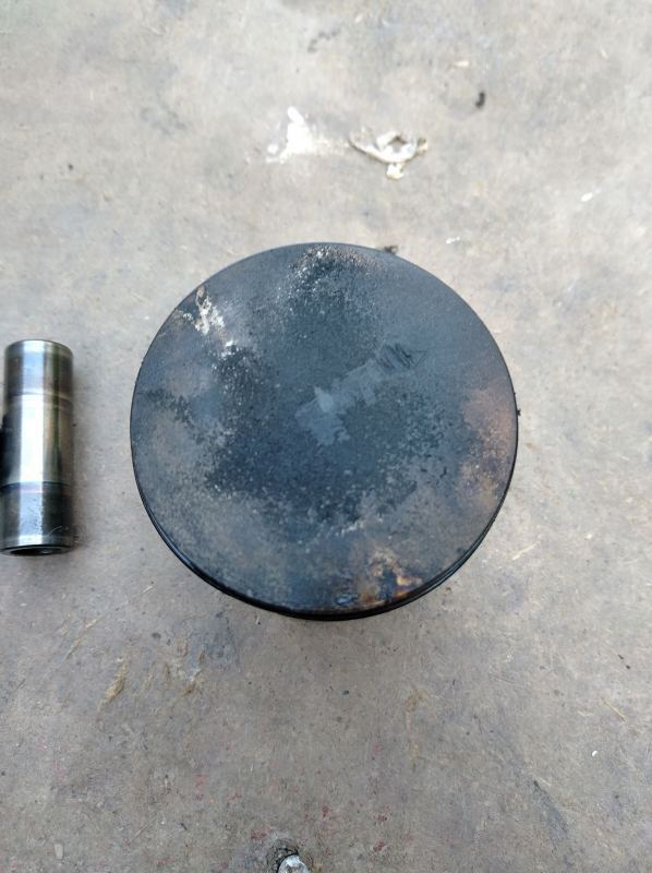

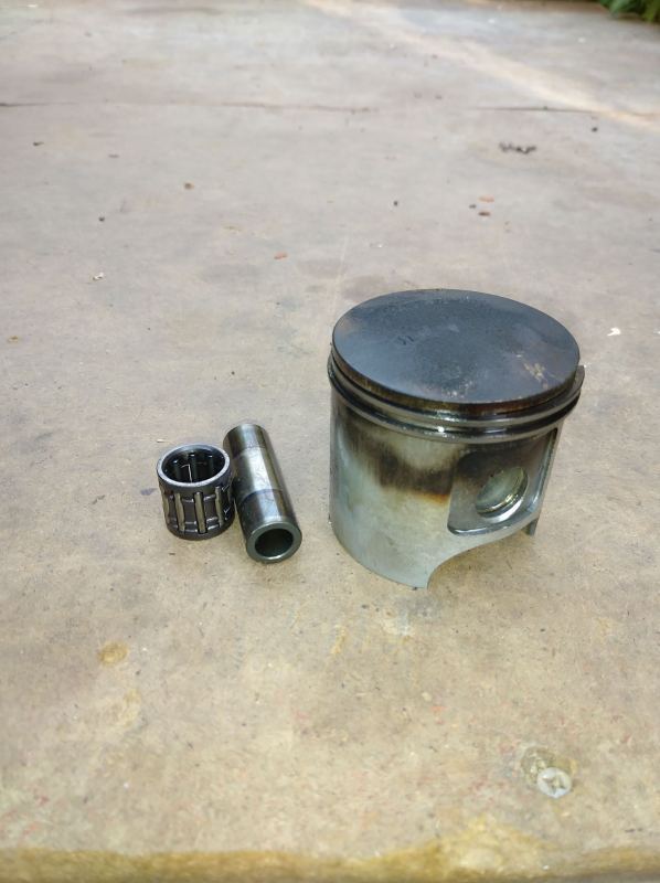

voilà j'ai démonter mon cylindre piston , pour voir au bout de 1300km ou cela en etaits.
j'ai tout nettoyer remonter , met a voir la tete de la culasse , ainsi que le piston , ont m'a dit dans mon projet tuning , en gros soit , y il avait une prise d'aire!!! soit , mon carburateur fonctionne a moitier...
D’après les photos vous en pensez quoi , que dois je revoir en carburation merci , je suis en Polini CP 19mm GP de 98 boîte à air artek K1 je peux encore enlever un obturateur d'air.
configuration top perf trophy
variateur artek K2 en 5gr
Pot Doppler S3R
embrayage polini for race 3 ressort vert polini livré avec , ressort de poussée plus dur que celui d'origine...provient d'un agility 4 temps ca passe sur ludix.
ce qui m'inquiete c'est quand 1300km j'ai une ouverture de bec de segment de 0.80mm a la cale d'épaisseur...
Oui oui alors que j'avais 0.15mm au montage!!!! merci d'avance a tous.
3 réponses à cette question
Salutations. Si tu as une prise d'air quelque part, tu auras comme symptôme principal un ralenti hyper instable (reste haut dans les tours avant de diminuer pour finir par se couper ou presque)
Concernant l'usure, il est vrai que c'est étrange. Si ta carburation est bien réglée, ton huile est peut être en cause.
Merci pour ta réponse Alains , aucun soucit de ralentis , bougie Couleur marron , je tourne au mélange en motul 710 donc , j'ai du mal a comprendre ce qui ce passe , avec la castrol power 1 racing j'avais pas autant de calamines!!!
Pourtant la motul , c'est loins d’être de la daube!!!
