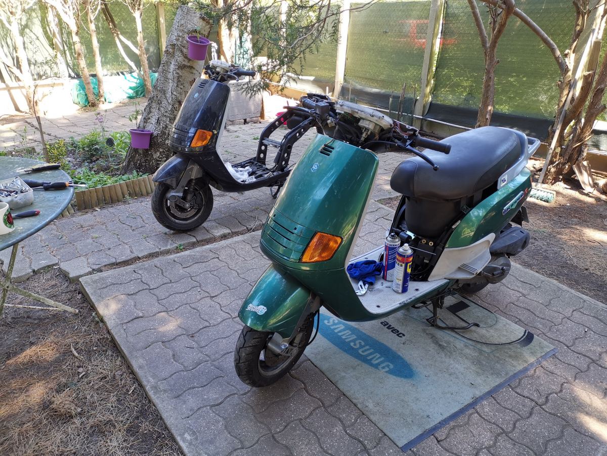

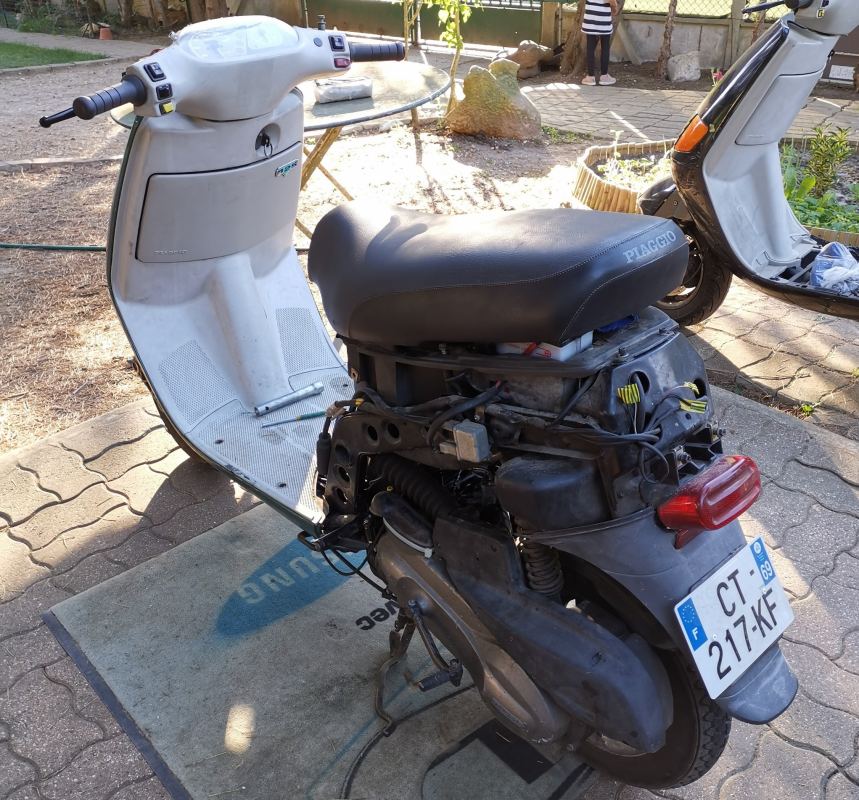

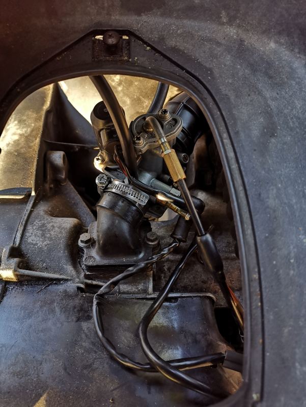

did29 Posté(e) le 20 mai 2020 Signaler Posté(e) le 20 mai 2020 bonjour je viens de dénicher 1 skipper 125 2t de 1994 dans un état correct (vert) et un autre de la même année mais en parti démonté(noir). c'est un scoot super sympa a peine plus grand et lourd qu’un zip.on sent qu'il a du potentiel. remise en route après un nettoyage complet du carburateur. il démarre difficilement mais roule très bien même quand il est chaud mais ne tient pas le ralenti malgré la vis de ralenti à fond et s'engorge un peu au démarrage. j'ai contrôlé la pipe d'admission ,le filtre à air,fil d'anti-parasite refait à neuf. si vous avez des solutions ou idées je suis preneur 2
fred82000 Posté(e) le 21 mai 2020 Signaler Posté(e) le 21 mai 2020 salut beaux projet et pour ce qui et de ton souci quand on re fait démaré un moteur qui a pas tourner depuis un bon moment on contrôle les joint spy ljoint haut moteur on change de bougie on vidange le réservoir essence si besoin et le nettoie à fond plus nettoyage carburateur et changement de joint de celui si au besoin et filtre à air changer ou nettoyer si tu fait tout cela tu verra que il tiendra ton ralenti et aura plus de souci pour démarré 1
did29 Posté(e) le 21 mai 2020 Auteur Signaler Posté(e) le 21 mai 2020 Il y a 7 heures, fred82000 a dit : salut beaux projet et pour ce qui et de ton souci quand on re fait démaré un moteur qui a pas tourner depuis un bon moment on contrôle les joint spy ljoint haut moteur on change de bougie on vidange le réservoir essence si besoin et le nettoie à fond plus nettoyage carburateur et changement de joint de celui si au besoin et filtre à air changer ou nettoyer si tu fait tout cela tu verra que il tiendra ton ralenti et aura plus de souci pour démarré alors j'ai fait tout ce que tu sites sauf les joints spi que je vais contrôlés. le pro blême est en parti résolu , j'explique : j'ai essayé avec les 2 carburateur ( mikuni vm 20 ) toujours pas de ralenti et beaucoup de mal a démarrer.j'ai essayé avec les vis de richesse mais rien. j'ai pris un autre carburateur ( l'ancien de mon zip un Dell'Orto 17.5 ) et là miracle démarrage immédiat et ralenti correct. je vais probablement investir dans un nouveau carburateur et enlever le robinet d'essence a dépression pour y mettre un robinet standard. si vous avez un conseil pour le modèles de carburateur sachent que la pipe d'admission accepte des diamètres jusque 29/30.peut être un carburateur de 23 ou 25. pour en revenir au projet effectivement ce scoot est très cool à conduire , vif hyper maniable et confortable. ça donne envie de lui redonner une seconde jeunesse. d'origine il est nerveux et ne demande qu'a être libéré...
fred82000 Posté(e) le 21 mai 2020 Signaler Posté(e) le 21 mai 2020 alors si tu as fait une bonne parti de ce que j'ai dit et que avec un autre carburateur ça va mieux il faudrais voir à faire passer ton carburateur monter de base au nettoyage ultrasson puis changer tous les joint et sa ira bien mieux avec un bon réglage de celuis si ou sinon tu re monte un modele similaire de carburateur si tu laisse le scoot origne

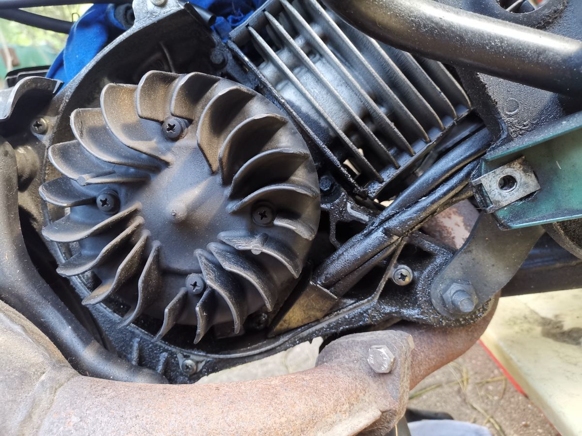

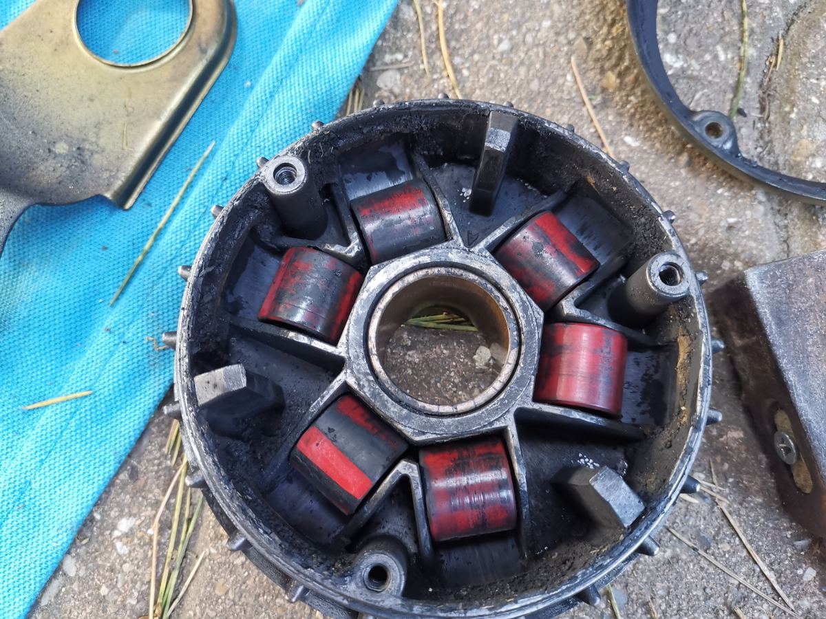

did29 Posté(e) le 23 mai 2020 Auteur Signaler Posté(e) le 23 mai 2020 pour toi fred82000 le coté du joint spi qui fuit en photo. scootmap ça veut dire quoi "j'ai modifié mon com". ils sont ou les lien.désolé mais c’est le premier forum ou je m'inscrit. la photo de l'intérieur du variateur bien graissé. 1
Greg95 Posté(e) le 23 mai 2020 Signaler Posté(e) le 23 mai 2020 Ah ouais il a vécu le variateur.. Tu as peut être aussi une fuite au niveau du joint cylindre, on voit une marque de gras sur ton cylindre. Ou alors c'est ta turbine qui te jette du gras sur ton cylindre à cause de ton spy.

did29 Posté(e) le 23 mai 2020 Auteur Signaler Posté(e) le 23 mai 2020 à l’instant, Greg95 a dit : Ah ouais il a vécu le variateur.. Tu as peut être aussi une fuite au niveau du joint cylindre, on voit une marque de gras sur ton cylindre. Ou alors c'est ta turbine qui te jette du gras sur ton cylindre à cause de ton spy. je crois que tu as raison.j'ai prévu de changer les joints bas moteur et culasse mais je galère a en trouvé. il y a 2 minutes, ScootMap.fr a dit : j'ai modifié mon précedent commentaire les liens sont en bleu. encore merci.je regarde ça des ce soir.
