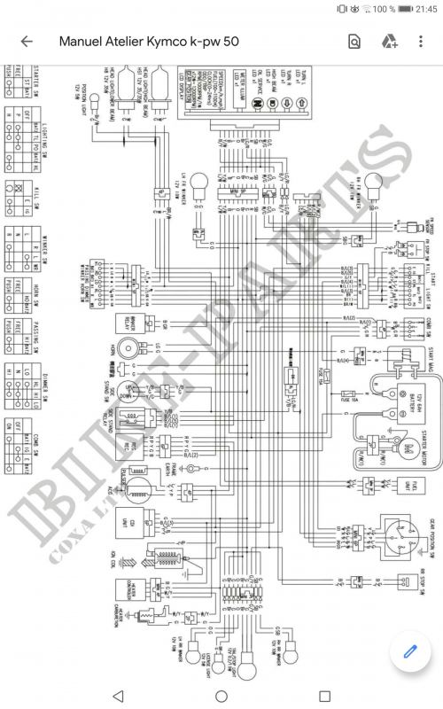

En PJ j'ai mis le schéma électrique du kpw

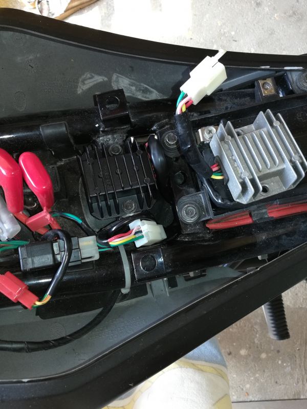

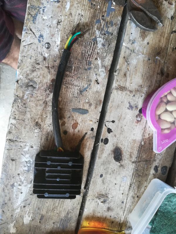

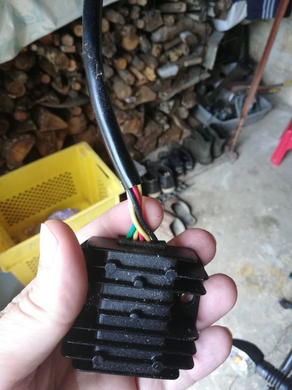

Bon de retour j'ai bien reçu mon nv régul de tension voir photo le noir et le gris à droite et celui d'origine
Aucun changement malheureusement ça recharge tjs pas et pire hier j'ai failli tomber en panne j avais presque + d éclairage de clignotant de klaxon j aurai continué 1km de + je serais tombé en panne... Bizarre en partant j avais 14.5v et en rentrant j avais 13.6v mais presque + d électricité donc si déjà a 13.6v le régul de tension estime que c pas assez y va vite dégager....
