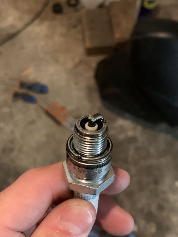

chaim Posté(e) le 25 juillet 2020 Auteur Signaler Posté(e) le 25 juillet 2020 il y a 18 minutes, Bader a dit : Salut remet ton filtre et decend encore en gicleur principal. Bon j’ai fais , gicleur de 75, le scooter ne monte toujours pas les tours, la ralentie n’est pas stable et il cale. Après j’ai un gicleur de 68 et c’est mon plus petit, j’essaie avec ? quand j’accélère Si je met une vidéo sur ytb ça peux aider peut être ? Voici la gueule de la bougie
Bader Posté(e) le 25 juillet 2020 Signaler Posté(e) le 25 juillet 2020 Il y a pas 10 000 choses ou clapets mort voir boîte casser, aiguille casser ou pas dans sont axe ou gicleur trop gros la solution et dans ce que je te dit . Fouille dans ce sens. 1
