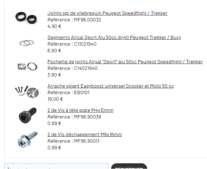

chaim Posté(e) le 25 juillet 2020 Auteur Signaler Posté(e) le 25 juillet 2020 Il y a 2 heures, Bader a dit : 5 points de gicleur ça peut faire la différence c'est du vécu. Ton bas moteur n'est pas neuf lui les spi sont bien ? Quand tu mets un haut moteur neuf il y a de bonnes probabilités que tu aies plus de compréhension que l'ancien et au démarrage cela applique plus de contraintes sur les éléments censé assurer l'étanchéité. J’ai vue côté variateur il est vraiment bien on dirait qu’il est neuf Il y a 1 heure, fred82000 a dit : salut j'ai pas lu tous les com mais pour commancer si pas fait viré ton mélange et tu en re fait du neuf avec 3% dhuile pas plus que le souci peux venir de la j'ai déjà eux le tour après seconde chose a voir ton allumage si pas de prise d'air ça m'a déja fait le coup sur un scoot un allumage qui ma lâcher et je ne trouver pas pourquoi je prener pas de tour rien bon bader a bien aider aussi et dit quoi regarder ou faire pas besoin que tu aille voir un pris et si tu as un doute sur le montage de tes segment tu démonte nous fait une photo on te dit si ces bon ou pas puis tu re monte avec des joint neuf Sur maxiscoot je peux trouver des joints neuf compatible avec mon kit ? Et ok je vais check tout ça . Tester une prise d’air, et regarder les segments... merci beaucoup de l’aide peut être grâce à vous je vais régler les soucis
fred82000 Posté(e) le 25 juillet 2020 Signaler Posté(e) le 25 juillet 2020 oui tu dois trouver tes joint qu'il te faut et on va faire tout pour aider au mieux même si de loin pas facile tu nous fera un retour sur ton test de prise d'air voir situ en avais pas une
chaim Posté(e) le 25 juillet 2020 Auteur Signaler Posté(e) le 25 juillet 2020 il y a 3 minutes, fred82000 a dit : oui tu dois trouver tes joint qu'il te faut et on va faire tout pour aider au mieux même si de loin pas facile tu nous fera un retour sur ton test de prise d'air voir situ en avais pas une J’avais déjà fais le test de prise d’aire avec du wd40. Maïs pour tester les spy de vilebrequin c’est plu compliqué car je démarre au kick. L’idée demain ça serait de démonter le haut moteur et de voir si les segments sont bien mis , si le haut moteur est bien je démonterais l’allumage pour changer les spy de vilebrequin... des idées où je peux trouver un arrache volant comptible Peugeot trekker ?

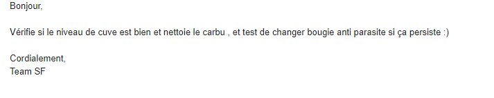

chaim Posté(e) le 28 juillet 2020 Auteur Signaler Posté(e) le 28 juillet 2020 Le 27/07/2020 à 10:16, fred82000 a dit : je ne pense pas bon a tu fait le teste de prise d'air ou pas bonjour, j'ai passé commande chez maxiscoot Bon, aujourd'hui je fais test de prise d'air. scootfast m'ont dis que ça pouvait être mon niveau de cuve ? mon antiparasite ou ma bougie ?
