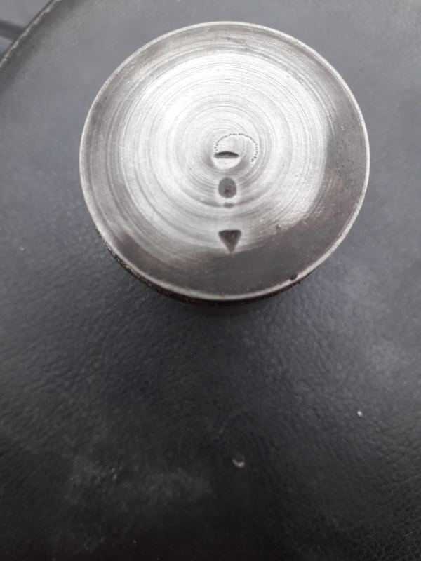

Johjoh62 Posté(e) le 14 août 2020 Auteur Signaler Posté(e) le 14 août 2020 Bon après essais du scoot c'est pareil effectivement ça doit être un cylindre de merde! Vous me conseiller quoi comme silindre ? Je fais la segmentation de l'origine ? Ou je rachète un silindre piston de bonne marque cette fois ci ? J'ai oublié aussi quand j'ai démonté le piston il y a un petit trou léger au-dessus sur l'ancien et le nouveau aussi exactement le même marquage, j'ai regardé à l'allumage tout est ok clavette ok
