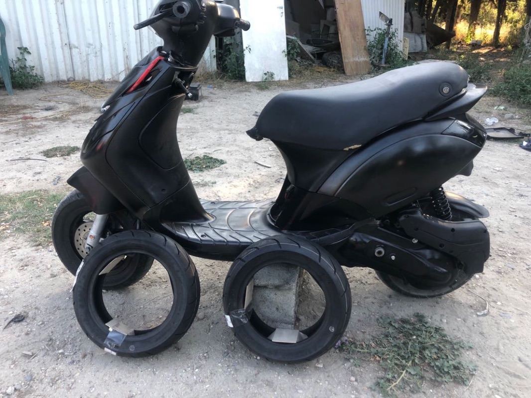

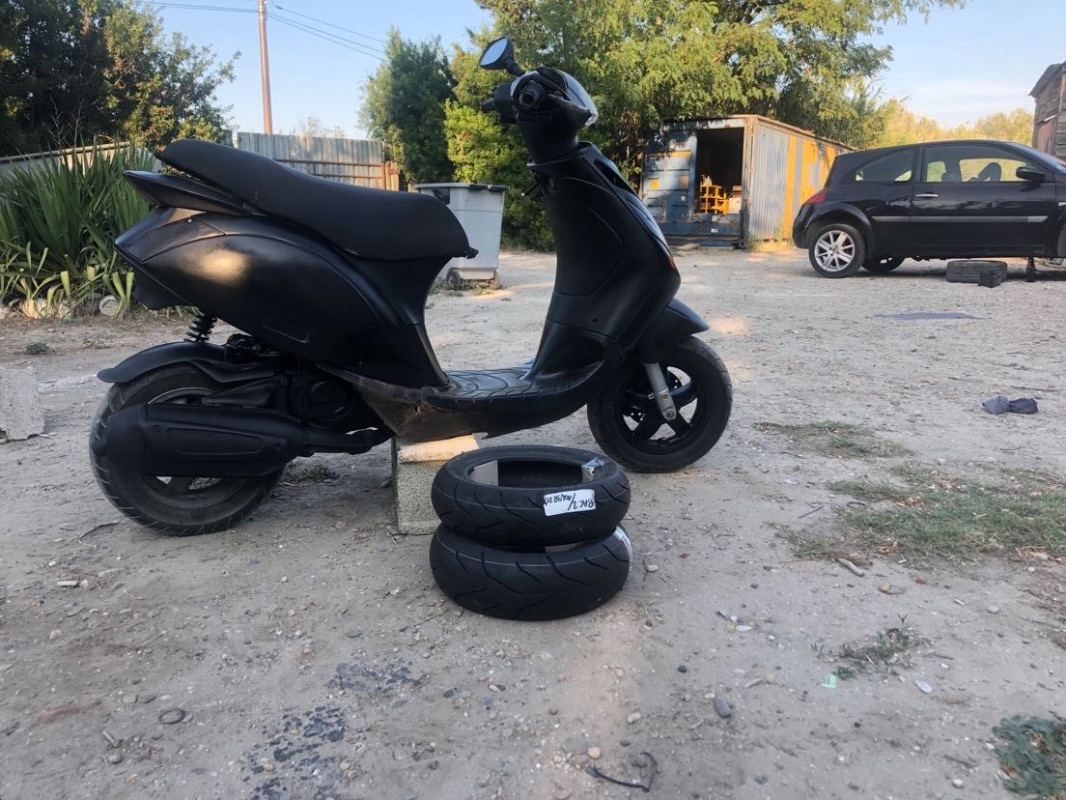

Pourquoi pas , même si je pense que c’est pas facile d’adapter une jante de Runner à l’arrière d’un bloc tambour ..mais malheureusement il est bientôt vendu pour financer le projet dna 180 qui est vraiment pas lowcost contrairement à se zip:laugh2:
  Le 06/09/2021 à 12:22, geeksur a dit :
normalement la fourche devrait aller directement, elle devrait être plus stable, pour la roue ça ne vous dérange pas les 2 jantes sont de 10 pouces  surveyzop
Dérouler
Non du tout ,c’est pas gênant au contraire ,avant ça faisait un petit peu machine à Weeling et maintenant ça ressemble à peu de chose près à la conduite d’un zip d’origine ,
il est joueur y’a juste la différence de poids entre l’arrière très lourd et la fourche d’origine très légère ça peut déstabiliser un peu au début mais on s’y fait
