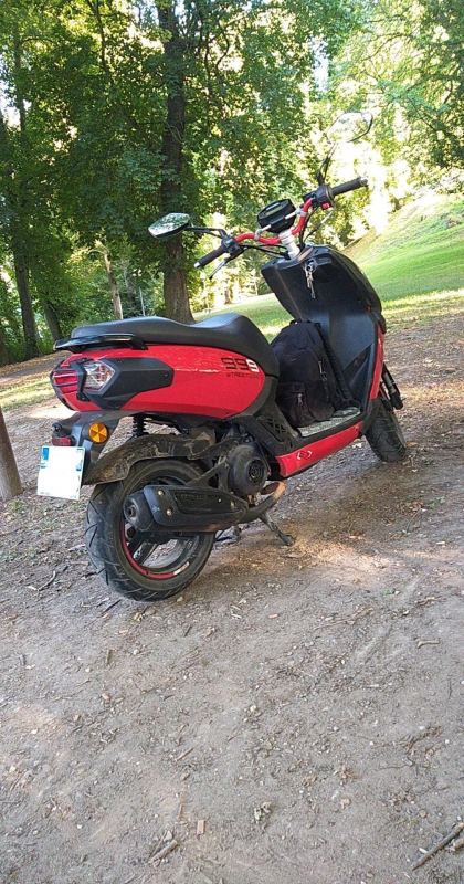

Je possède un Streetzone 2T à injection et je l'ai débridé au variateur (j'ai gagné ~15 km/h) après avoir nettoyé mon pot d'échappement qui est d'origine je n'est trouvé aucune bride et pareil pour la boîte à air.
Si quelqu'un sais si il il y a une brides au pot ou à la boîte à air je suis preneur car je souhaite le débrider d'avantage.
Merci.
Photo du pot ci-dessous

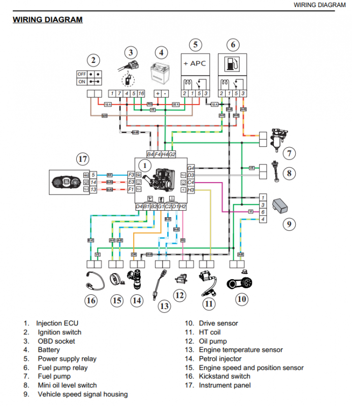

https://www.scooter-system.fr/forum/applications/core/interface/file/attachment.php?id=90683
Voici un lien du système électrique du peugeot kisbee
il y a 1 minute, Basskill a dit :
Puis celui du streetzone.
J'ai également entendu parler du boîtier nrjcar mais je ne sais absolument pas comment cela fonctionne, en espérant que les liens t'aideront j'attends ton retours
https://www.scooter-system.fr/forum/applications/core/interface/file/attachment.php?id=90655
Autant pour moi celui la est celui du kisbee
Salut , merci pour les liens , mais je les ais déjà,  de toute façon ils n'indiquent pas l'emplacement de la sonde iat
Je pense que cette fameuse sonde se trouve devant le boîtier papillon dans le cylindre du "carburateur" et je crains quelle soit reliée directement a l'ecu par des fiches et non par des fils , donc pour faire le branchement du boîtier additionnel , je pense que ça  va être compliqué , ensuite je me trompe peut être , mais sur les motos c'est souvent là  que se trouve la sonde iat ,mais eux n'ont pas l'ecu collé  au cul de la sonde , le montage est simple en lui même,  tu coupes l'un des 2 fils de la sonde ( plus et moins ) et tu raccordés les 2 fils ainsi coupé avec le boîtier additionnel au milieu ( branchement en série quoi ) , mais si on a des fiches a la place de fils , il faut désolidariser l'ecu du boîtier papillon et refaire tous les branchements de l'ecu un par un pour permettre de loger des fils a cette endroit,  ensuite c'est de la pure théorie,  mais j'ai bien peur que je ne soit pas loin de la vérité,  a vérifier avec un pro qui s' y connaît vraiment dans ce système propre a Peugeot,  et qui nous complique bien la vie , voilà mon avis , a voir avec d'autres si je suis dans le vrai , ou bien aux fraises
