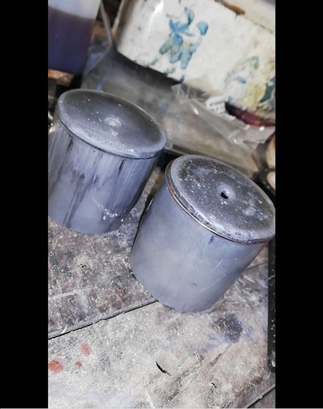

0 Nozix Posté(e) le 14 décembre 2020 Signaler Posté(e) le 14 décembre 2020 Le 09/12/2020 à 21:51, Max Blackbird a dit : Ben t as vu de la merde Je suis mécanicien moto depuis 8ans et ça se sont les 2 pistons d'un de mes clients et comme part azard la seule pièce qu'il a changer sur sont moteur ba ces la clavette décalée sur allumage d'origine et longueur de bielle d'origine, donc j'ai vérifié sa moto et est remis une clavette normale sont moteur à fait 1an donc moi je crois ce que je vois.
0 Max Blackbird Posté(e) le 14 décembre 2020 Signaler Posté(e) le 14 décembre 2020 il y a 9 minutes, Nozix a dit : Je suis mécanicien moto depuis 8ans et ça se sont les 2 pistons d'un de mes clients et comme part azard la seule pièce qu'il a changer sur sont moteur ba ces la clavette décalée sur allumage d'origine et longueur de bielle d'origine, donc j'ai vérifié sa moto et est remis une clavette normale sont moteur à fait 1an donc moi je crois ce que je vois. Je roule avec des clavettes décalé depuis des années, moi aussi je suis mecano professionnel et jpe te dire que t as des photos de squish et réglage de richesse de compet
0 jimmy@ Posté(e) le 14 décembre 2020 Signaler Posté(e) le 14 décembre 2020 j'ai gardé la même clavette déclé + un cdi malossi pendant 4 ans minimum sur une configuration en 70 racing , j'ai jamais percé de piston. ne confond pas la clavette décalé pour les mecaboîte (faite pour les vilebrequin course longue) et celle pour les scoot (faite pour la course d'origine) . depuis des année sur le fofo on la recomande et jamais eu de mauvais retours , aux contraire . à l’instant, Max Blackbird a dit : Je roule avec des clavettes décalé depuis des années, moi aussi je suis mecano professionnel et jpe te dire que t as des photos de squish et réglage de richesse de compet on a sortit la même en même temps
0 Nozix Posté(e) le 14 décembre 2020 Signaler Posté(e) le 14 décembre 2020 à l’instant, jimmy@ a dit : j'ai gardé la même clavette déclé + un cdi malossi pendant 4 ans minimum sur une configuration en 70 racing , j'ai jamais percé de piston. ne confond pas la clavette décalé pour les mecaboîte (faite pour les vilebrequin course longue) et celle pour les scoot (faite pour la course d'origine) . depuis des année sur le fofo on la recomande et jamais eu de mauvais retours , aux contraire . Ha d'accord non mais je pensais cel qui était pour méca boîte en course 44 sinon je connais pas celle de scoot.
0 Max Blackbird Posté(e) le 14 décembre 2020 Signaler Posté(e) le 14 décembre 2020 à l’instant, Nozix a dit : Ha d'accord non mais je pensais cel qui était pour méca boîte en course 44 sinon je connais pas celle de scoot. Ben celle de scoot donne autant d avance qu un mvt millénium 1
0 Nozix Posté(e) le 14 décembre 2020 Signaler Posté(e) le 14 décembre 2020 il y a 2 minutes, Max Blackbird a dit : Je roule avec des clavettes décalé depuis des années, moi aussi je suis mecano professionnel et jpe te dire que t as des photos de squish et réglage de richesse de compet Non j'ai régler le squitch à 0,90 sur demande du client et réglage au banc ça a pas tenu 3mois après je sais si le client a changer autre chose que la clavette décalée course 44mm mais avec les mêmes réglages et une clavette normale tout est rester niquel pendant 1 an. il y a 1 minute, Max Blackbird a dit : Ben celle de scoot donne autant d avance qu un mvt millénium Et oui les mvt millénium je les connais je les installe souvent et je les recommande mais je pensais pas à la clavette décalée pour scooter.
0 Max Blackbird Posté(e) le 14 décembre 2020 Signaler Posté(e) le 14 décembre 2020 à l’instant, Nozix a dit : Non j'ai régler le squitch à 0,90 sur demande du client et réglage au banc ça a pas tenu 3mois après je sais si le client a changer autre chose que la clavette décalée course 44mm mais avec les mêmes réglages et une clavette normale tout est rester niquel pendant 1 an. Avec une clavette décalé il faut régler plus riche, normal l explosion se fait plus tôt !
