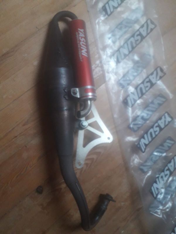

0 dad mecano22 Posté(e) le 9 décembre 2020 Auteur Signaler Posté(e) le 9 décembre 2020 bonjour , bon j'ai acheté un yasuni Z occasion (avec emballage pour cadeau..) 4000km super prix , à 20km de chez moi , donc je vais reprendre , après les joies du sapins de noel, vos conseils configuration = gicleur 72 , clapets carbone , merci pour vos conseils , je continu pour la clavette décalée j'hésite a trop bidouiller , pouirtant çà démange
0 Max Blackbird Posté(e) le 9 décembre 2020 Signaler Posté(e) le 9 décembre 2020 il y a 29 minutes, dad mecano22 a dit : bonjour , bon j'ai acheté un yasuni Z occasion (avec emballage pour cadeau..) 4000km super prix , à 20km de chez moi , donc je vais reprendre , après les joies du sapins de noel, vos conseils configuration = gicleur 72 , clapets carbone , merci pour vos conseils , je continu pour la clavette décalée j'hésite a trop bidouiller , pouirtant çà démange Fait voir une photo du pot, la clavette ce n'est pas de la bidouille, tu enleves un bout d alu et tu en montes un autre en place

0 Max Blackbird Posté(e) le 9 décembre 2020 Signaler Posté(e) le 9 décembre 2020 Il a l air vieux je trouve, non ? Pour ma clavette il suffit d enlever le volant magnétique sous le système de refroidissement vers le pot, tu vires la clavette avec une pince, tu montes la nouvelle avec tes doigts et tu remontes le tout.par contre il te faut un bon réglage carburateur
0 dad mecano22 Posté(e) le 10 décembre 2020 Auteur Signaler Posté(e) le 10 décembre 2020 bonjour merci pour le pot le DAD mécano aussi m'a garanti 4000km (typhoon 2016 lemème que celui du fiston) au prix ou je l'ai eu çà vaut le coup d'essayer , de toute facon j'ai pas la monnaie pour mettre + actuellement . pour la clavette çà me tente bien , je vais aller voir dans la rubrique moteur pour voir sur les typhoon la dépose moteur si je veux faire les segments. merci
0 Max Blackbird Posté(e) le 10 décembre 2020 Signaler Posté(e) le 10 décembre 2020 c'est juste qu un coup de poncage et une petite dose de vernis haute température sur le corps ca coute pas cher et c'est plus sympa
