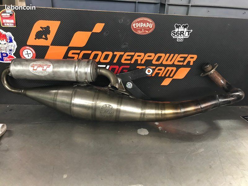

0 dad mecano22 Posté(e) le 1 décembre 2020 Auteur Signaler Partager Posté(e) le 1 décembre 2020 je vérifie demain matin il m'a appelé il a démarrer difficilement , qu'est ce vous dites de ce genre de pot : merci davance Lien vers le commentaire Partager sur d’autres sites More sharing options...
0 Max Blackbird Posté(e) le 1 décembre 2020 Signaler Partager Posté(e) le 1 décembre 2020 c'est vraiment pour dire que tu zs un pot de détente, c'est un gros caca le leo tt Lien vers le commentaire Partager sur d’autres sites More sharing options...
0 dad mecano22 Posté(e) le 1 décembre 2020 Auteur Signaler Partager Posté(e) le 1 décembre 2020 ok je passe le yasuni Z ca fait mal au C.. quand mème 180e mais visiblement vous me conseillez celà? merci pour la prise d'air merci pour la réponse Lien vers le commentaire Partager sur d’autres sites More sharing options...
0 Max Blackbird Posté(e) le 1 décembre 2020 Signaler Partager Posté(e) le 1 décembre 2020 Tu dois avoir le carenzi daemon ou trcnigas triop qui doivent être aussi bon Lien vers le commentaire Partager sur d’autres sites More sharing options...

0 Alain Posté(e) le 2 décembre 2020 Signaler Partager Posté(e) le 2 décembre 2020 Pour le pot TT, il marche pas mal sur les Piaggio d'origine (surtout que celui-là a un corps identique au ZX), le Yasuni Z fait à peine mieux (300 tours/min de plus). Le must reste le Tecnigas Triops, à 155€ chez Motorkit. Lien vers le commentaire Partager sur d’autres sites More sharing options...
