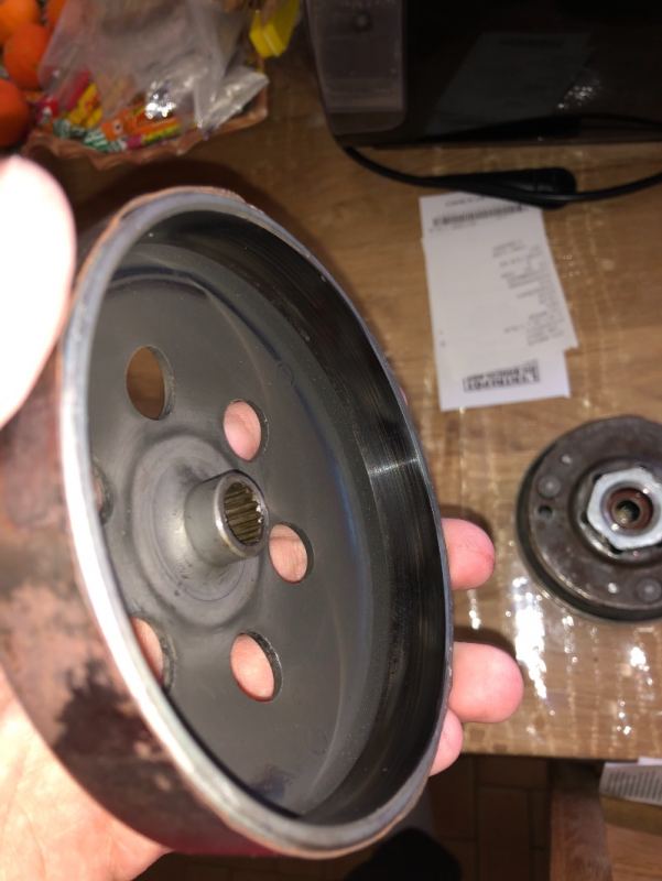

Vavan74202 Posté(e) le 20 novembre 2020 Signaler Posté(e) le 20 novembre 2020 Salut à tous, voilà j’ai un petit problème , après avoir créer un sujet il n’y a pas très longtemps car mon scooter avait des trous dans l’accélération j’ai pu constater que j’avais mon piston ainsi que ma culasse qui était tout rayé. J’ai donc tout changer par un kit 50 polini en espérant que mon problème allait être enfin résolu. Sauf que en le sortant je galère à l’allumer j’ai dû donner je sais pas combien de coup de kick car mon démarreur électrique à lâcher , il démarre enfin mais il y a beaucoup de fumée blanche, je ne m’en fait pas plus que ça, le laisse chauffer et monte dessus. Sauf qu’il n’accélère pas ! Je monte bien les tours on entend qu’il veut accélérer mais la roue ne veux pas suivre car j’ai essayé d’accélérer sur la béquille et elle ne tourne quasiment pas. J’ai déjà essayé de nettoyer mon carburateur mais c’est pas ça apparemment. J’avais une deuxième petite question, il faut faire un réglage carburateur après le changement du haut moteur ? en tout cas merci pour vos réponses ça m’aiderai énormément

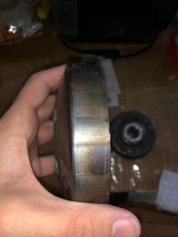

Vavan74202 Posté(e) le 25 novembre 2020 Auteur Signaler Posté(e) le 25 novembre 2020 Il y a 16 heures, jimmy@ a dit : ça depent du carburateur monter , les troues à l'accélération proviennent d'un carburateur pas ou mal réglé , monte un gicleur plus gros. si ça broute monte plus petit. Ok merci beaucoup ! De toute façon mon haut moteur était à changer il était tout griffé D’ailleurs ma cloche d’embrayage est toute cabossée je sais que c’est pas normal mais tu saurais de quoi ça vient ??
Max Blackbird Posté(e) le 25 novembre 2020 Signaler Posté(e) le 25 novembre 2020 il y a 14 minutes, Vavan74202 a dit : Ok merci beaucoup ! De toute façon mon haut moteur était à changer il était tout griffé D’ailleurs ma cloche d’embrayage est toute cabossée je sais que c’est pas normal mais tu saurais de quoi ça vient ?? c'est mort, c'est une pièce d usure
Vavan74202 Posté(e) le 25 novembre 2020 Auteur Signaler Posté(e) le 25 novembre 2020 Il y a 3 heures, Max Blackbird a dit : c'est mort, c'est une pièce d usure Ça pourrait être dû à ça qu’il n’avance plus ?
Max Blackbird Posté(e) le 25 novembre 2020 Signaler Posté(e) le 25 novembre 2020 Oui, au ralenti il avait pas tendance a donner des coups ?
Vavan74202 Posté(e) le 25 novembre 2020 Auteur Signaler Posté(e) le 25 novembre 2020 il y a 59 minutes, Max Blackbird a dit : Oui, au ralenti il avait pas tendance a donner des coups ? Comment ça ? Que la roue tourne puis s’arrête ? Je ne sais pas, mais en l’allumant et en démontant le carter, je pouvais tenir la cloche avec poignée a moitié facilement
Max Blackbird Posté(e) le 25 novembre 2020 Signaler Posté(e) le 25 novembre 2020 Ok ben change la cloche et l embrayage, elle a du te le flinguer

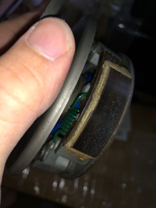

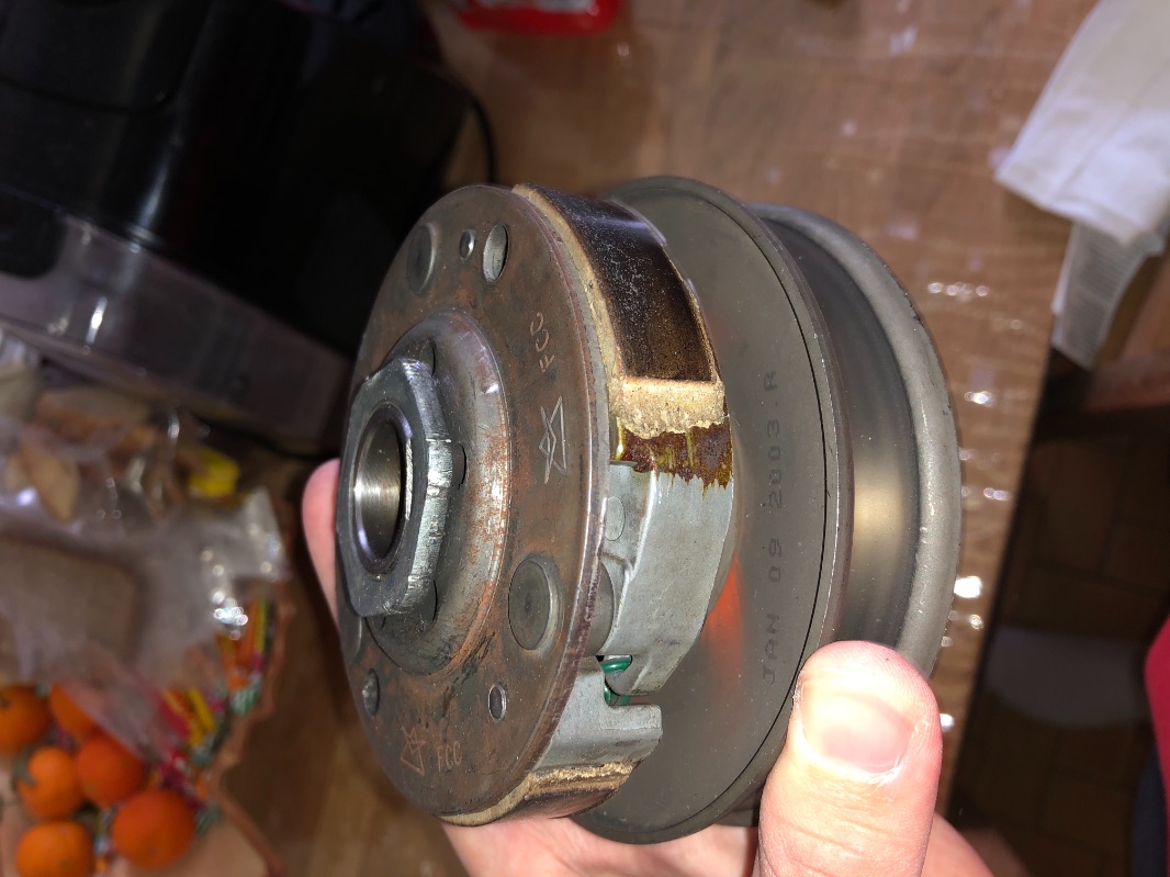

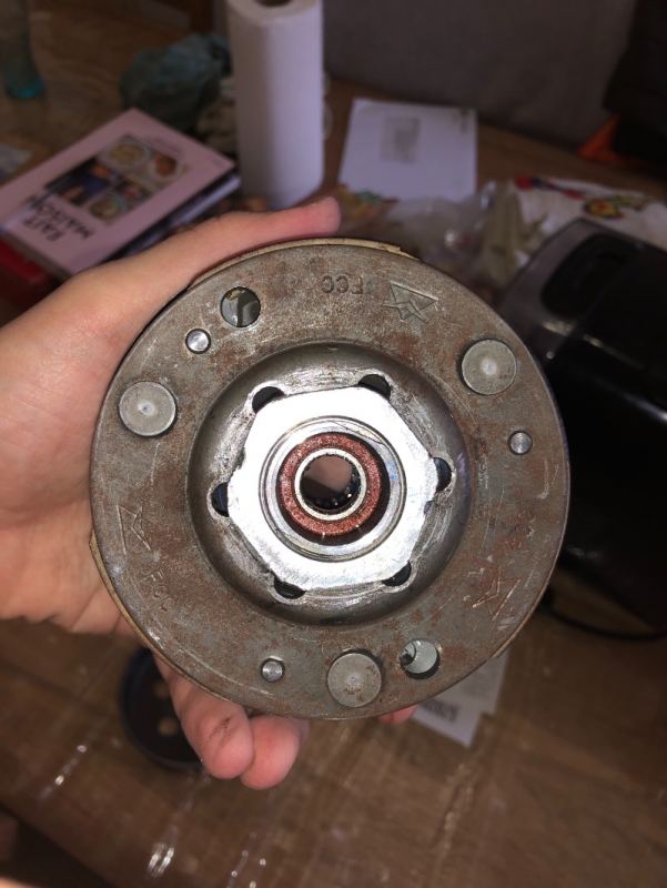

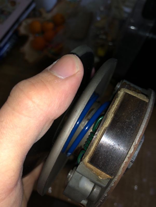

Vavan74202 Posté(e) le 28 novembre 2020 Auteur Signaler Posté(e) le 28 novembre 2020 Le 25/11/2020 à 20:42, Max Blackbird a dit : Ok ben change la cloche et l embrayage, elle a du te le flinguer Salut ! Je viens de tout démonter et ça donne ça. J’ai essayé de prendre plusieurs photos pour être le plus précis comme je n’y comprend pas grand chose. Les ressorts d’embrayage et celui de pousser avait l’air en bon état vous en pensez quoi ?
jimmy@ Posté(e) le 28 novembre 2020 Signaler Posté(e) le 28 novembre 2020 les garniture me paraisse usée compare à des neuve.
Max Blackbird Posté(e) le 28 novembre 2020 Signaler Posté(e) le 28 novembre 2020 Cloche et embrayage hs
Vavan74202 Posté(e) le 28 novembre 2020 Auteur Signaler Posté(e) le 28 novembre 2020 D’accord merci beaucoup je vais commander tout ça
Max Blackbird Posté(e) le 28 novembre 2020 Signaler Posté(e) le 28 novembre 2020 Prends du 107 en taille
Vavan74202 Posté(e) le 28 novembre 2020 Auteur Signaler Posté(e) le 28 novembre 2020 il y a 41 minutes, Max Blackbird a dit : Prends du 107 en taille D’accord et pour la marque de la cloche et de l’embrayage il y a des différences ? J’ai vu une cloche malossi avec un embrayage top perf tu en penses quoi ?
Max Blackbird Posté(e) le 28 novembre 2020 Signaler Posté(e) le 28 novembre 2020 Tout se mélange, il y a rien a craindre
