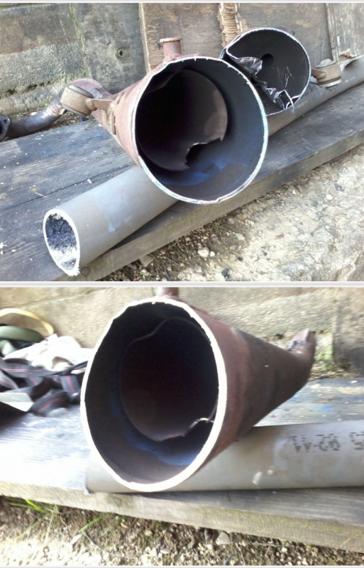

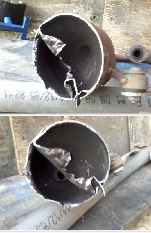

Bonjour aurais tu des photos d'un intérieur de yasuni r découpé ?
Il y a 20 heures, John27 a dit :
yaz r non mais yaz z oui . mais c'est la même , chez yasuni les pot "vide" commence avec le c16.
