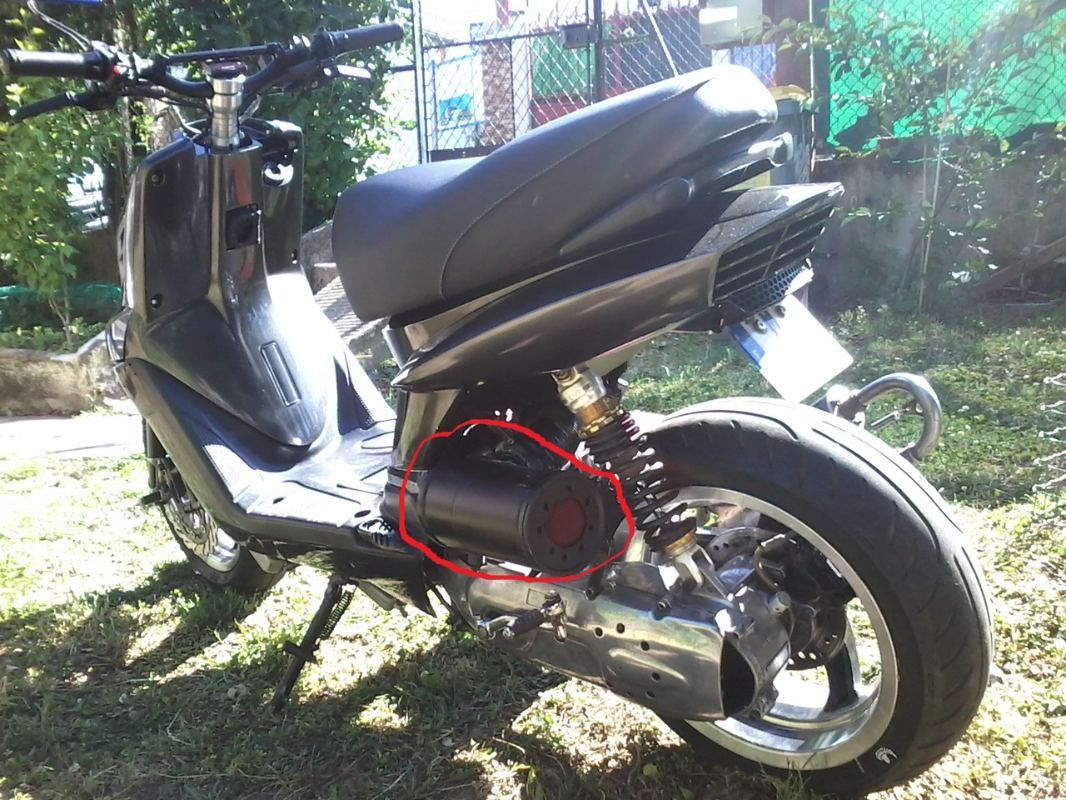

Pour le cornet d'accord mais j'en ai vu qui sont dans une espèce de boîte en plastoc transparente ça doit les protéger de la pluie je suppose. (je tournais avec un 21 à l'air libre, juste une grille en filet de pommier pour filtrer et jamais aucun souci mais je pense pas que ce soit le mieux en effet) il y a des boîtes à air un peu préparées mais je sais pas trop ce que ça vaut.
