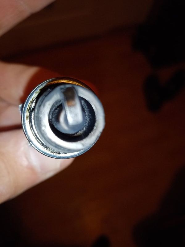

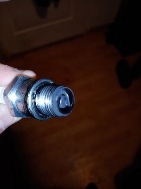

gilera 17 Posté(e) le 7 décembre 2020 Auteur Signaler Partager Posté(e) le 7 décembre 2020 beber voici la bougie je vient de la démonter a la basse elle et toute neuf Lien vers le commentaire Partager sur d’autres sites More sharing options...
beber Posté(e) le 7 décembre 2020 Signaler Partager Posté(e) le 7 décembre 2020 elle et blanche monte de 5 point Lien vers le commentaire Partager sur d’autres sites More sharing options...

jimmy@ Posté(e) le 8 décembre 2020 Signaler Partager Posté(e) le 8 décembre 2020 moi je la vois noir . d'autre avis ? Lien vers le commentaire Partager sur d’autres sites More sharing options...
Max Blackbird Posté(e) le 8 décembre 2020 Signaler Partager Posté(e) le 8 décembre 2020 Riche Lien vers le commentaire Partager sur d’autres sites More sharing options...
