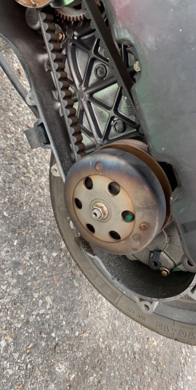

Je vais débrider le pot et j’ai commandé ça l’embrayage par contre je sais vraiment pas si il est à changer
