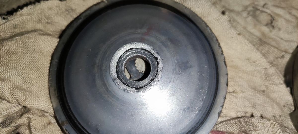

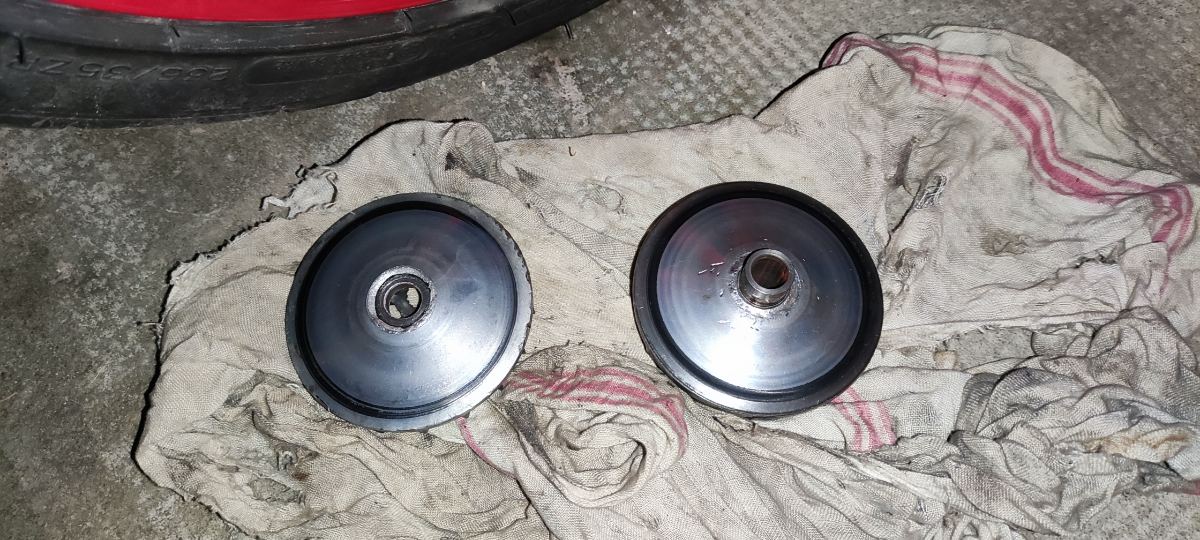

Merci galets j'avais jamais vu 6.5g encore (je viens de démonter mon variateur y'en a plus que 3 dedans).

Je pense aussi que la variateur est pas en forme mais comment ça peut fondre comme ça ?
