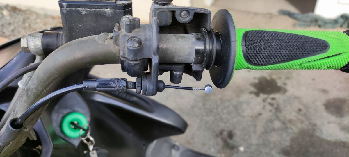

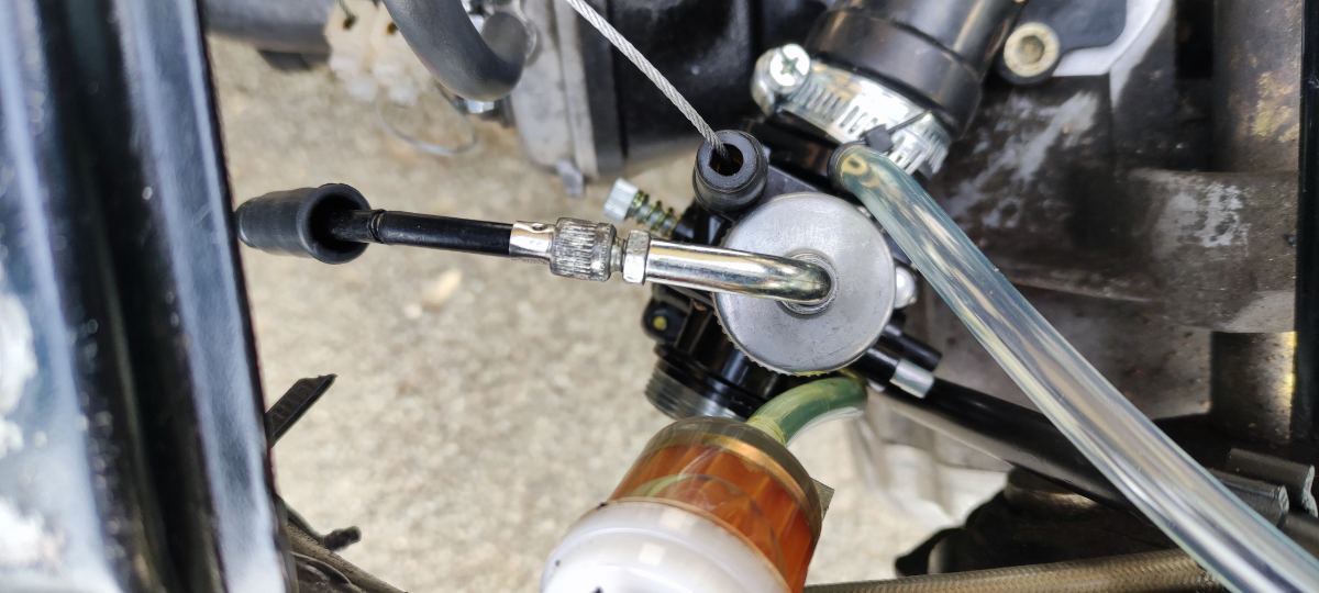

Mais petit souci déjà je fais comment pour mettre un coude sur le truc qu'ils ont mis vu qu'on peut rien visser dessus (c'est quoi cette merde) ? Je précise que je peux pas mettre directement le coude à la place du truc doré vu que ce n'est pas le même filetage.
Ensuite comment je fais pour que la poignée ait assez de course pour faire remonter le boisseau jusqu'en haut, parce que je suis quasi-sûr que même avec le bon coude le câble aura pas assez de course.

Ok merci Bultaco en fait les mecs ont finis par comprendre en 2008 que leur système c'était de la merde :).
Et Max là je pense pas t'as une seule façon de le poser le rotor c'est quasi certain vu que les crans de la poignée sont pas les mêmes aux extrémités.

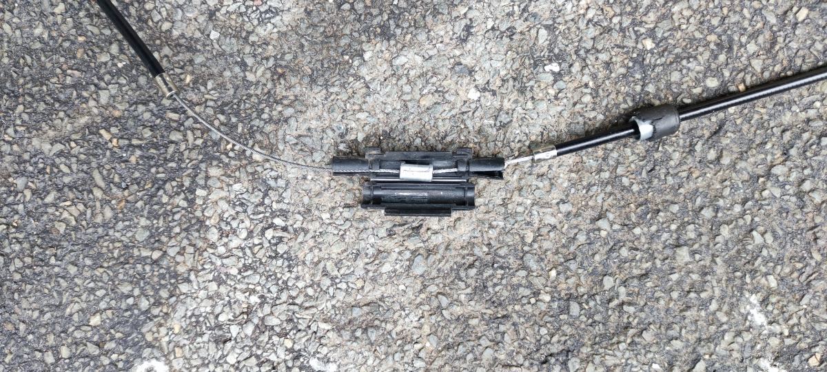

Justement non je suis le seul con à avoir ce problème la plupart on juste un câble trop court et en enlevant le raccord des deux câbles le souci est réglé dans la plupart des cas.
Et non tu peux pas enlever le rotor vu que c'est sur lui que le câble est fixé.
Au passage au repos c'est le rotor qui est en butée et plein gaz c'est soit ta longueur de câble soit la poignée qui te fait la butée si le câble est détendu. Donc ma poignée peut pas tourner à 360.

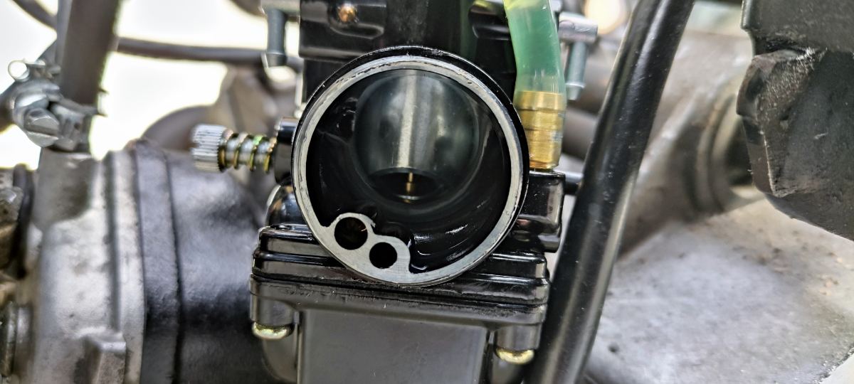

Boisseau au plus bas, ralenti dévissé pour pas que ça touche le boisseau.
Câble au niveau du carburateur tendu de façon à ce que si je le tend plus le boisseau monte.
Câble sorti a la poignée.
ET LA BORDEL même EN TIRANT A LA MAIN LE BOISSEAU MONTE PAS JUSQUE EN HAUT ELLE EST OU LA LOGIQUE ?
Y a quoi qui empêche le câble de coulisser librement dans la gaine sérieux ?
Bon j'ai réglé le ralenti avec la vis, j'ai tendu le câble autant que j'ai pu (si je tends plus le ralenti augmente) mais même comme ça et en essayant tous les réglages possibles de tension de câble à la poignée (qui d'ailleurs ne change absolument rien au niveau du carburateur) et bien JE SUIS BAIZAI.
Le souci vient bien du câble qui pourtant n'est ni trop court ni trop long c'est juste qu'il a une limite de coulissement qui sort de nulle part, je vais démonter cette gaine de merde sinon au pire ça restera comme ça il doit juste me manquer 2mm pour être ouvert à fond.

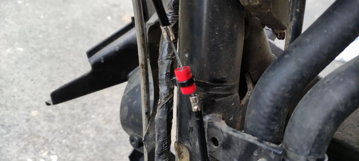

Et putain maintenant faut que je démonte le tablier parce que cette connerie de gaine doit être bloquée avec un colson quelque part, je le savais que j'aurai dû racheter un Beta même si c'est dégueulasse esthétiquement :)
Oui Max :D j'étais sûr qu'il était pas derrière le tablier mais si en fait, j'ai fini par comprendre quand j'ai vu que même en détachant le câble coté carburateur et coté poignée ça coulissait que sur une petite distance.
Toujours est-il que maintenant faut que je fabrique un raccord fait maison pour tendre ce câble à la con ou tout simplement je change le câble ce qui sera beaucoup moins chiant.
