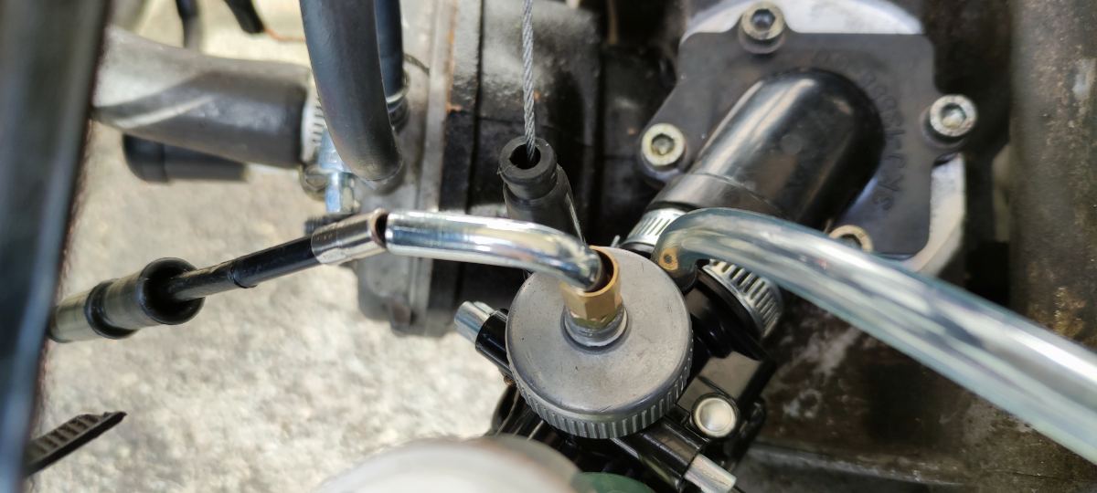

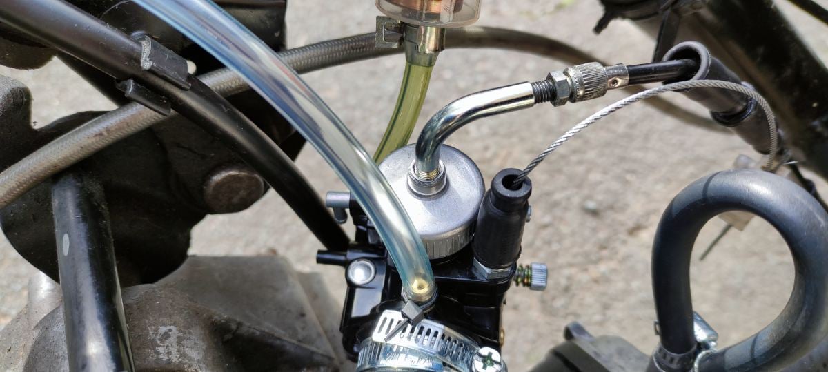

Mais petit souci déjà je fais comment pour mettre un coude sur le truc qu'ils ont mis vu qu'on peut rien visser dessus (c'est quoi cette merde) ? Je précise que je peux pas mettre directement le coude à la place du truc doré vu que ce n'est pas le même filetage.
Ensuite comment je fais pour que la poignée ait assez de course pour faire remonter le boisseau jusqu'en haut, parce que je suis quasi-sûr que même avec le bon coude le câble aura pas assez de course.
Sinon ce n'est pas du tout le genre de trucs qui me fait péter un plomb.
Merci d'avance si vous pouvez m'aider.
Le problème de coude se réglerait simplement en recoupant celui-ci(par exemple, en virant le filet qui ne sert à rien dans ton cas.
Avec un câble correctement tendu, aucune raison que le boisseau ne monte pas complètement.

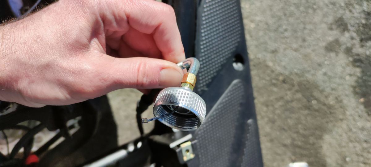

Euh tu veux dire juste mettre la partie coudée d'origine dans le truc doré qui est censé pouvoir tendre le câble ? ça va pas tenir des masses à mon avis à moins que ce soit pile poil le bon diamètre.

C'est bien un coude à part que tu as? A moins que celui-ci ne soit intégré à la gaine... Si c'est ça, il n'y aura pas d'autre choix que de raccourcir le câble (attention, en deux parties d'origine)
Oui je pense que c'est celui du 17.5 TNT parce que celui d'origine j'avais dû le couper vu que je pouvais pas sortir le câble (ingénierie quand tu nous tient). Je te mets une photo bientôt mais ça va pas aller dans tous les cas.
Et sinon bin pour un 21 je suppose que la poignée doit enrouler au moins 21 mm pourtant j'ai pas l'impression que entre le 12 et le 17.5 la course de la poignée changeait. Je vais tout démonter pour voir comment c'est foutu.

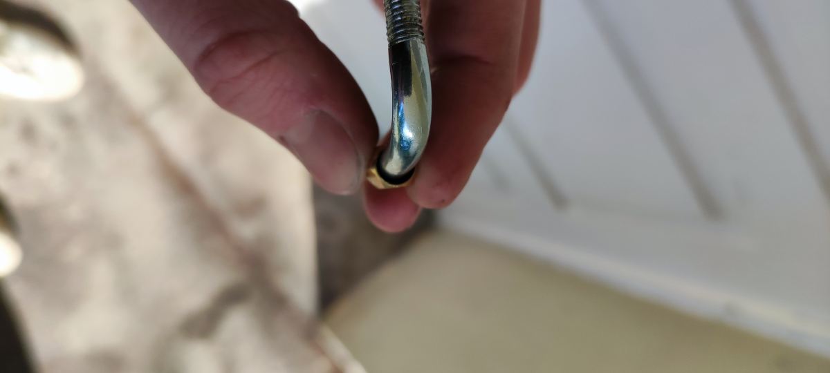

Bon déjà le coude dans le truc doré ça peut peut-être marcher mais ce n'est pas vraiment le même diamètre. Vu la quincaille que c'est je suis sûr qu'au bout d'un moment le coude se coupe où il frotte sur la pièce dorée.
Si jamais je tente quand même de mettre le coude bin là évidemment le câble est trop court du coup ça va accélérer tout seul mais au moins je vais peut-être monter le boisseau jusqu'en haut.

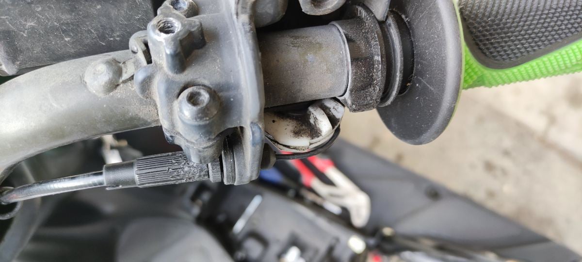

Et j'ai découvert comment une poignée marchait mais si le diamètre du truc en plastic blanc augmenté pas je vois pas comment tu vas enrouler plus de câble ?

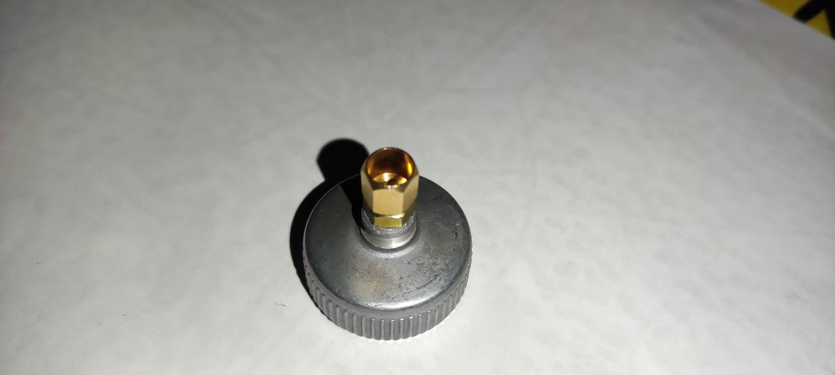

Sauf que le fameux tendeur comme tu dis il sert à rien ça décale juste la position de la poignée et en plus plus je le desserre plus j'ai de longueur de câble donc t'inquiète pas il est mieux comme ça.
Et oui j'ai essayé en le vissant à fond et c'est pire donc mauvaise soluce.
Bon Bader j'ai pas compris pourquoi mais en visant le machin à fond je gagne grand max 2mm de câble pour moi ça devrait faire l'inverse mais on s'en fout.

Bon Alain la solution coude posé à la gitan marche pas trop mal, on verra sur la longueur ce que ça donne.
Doit bien manquer 5mm sur la partie arrière du boisseau ce qui serait cohérent avec mes 16mm de course si le boisseau parcourt bien 21mm.
Bien sûr je suis poignée dans l'angle ce qui peut être pratique pour faire le rodage faut voir le bon côté des choses.

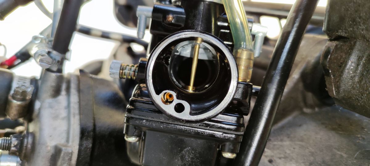

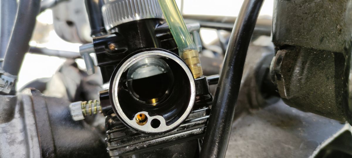

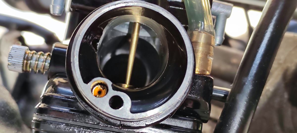

Après moultes manip au mieux du mieux j'arrive à ça.
Mais est-ce-que ça devrait pas être comme ça ?
Je suppose qu'il faut que l'aiguille sorte le plus possible donc image 2 et du coup je suis baisé à part changer de poignée je vois pas quoi faire.

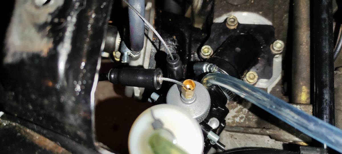

Bon nouveau coude, câble tendu au max. et c'est toujours baisé, le seul moyen de faire monter le boisseau au max c'est d'avoir un ralenti ou le boisseau est déjà bien ouvert (d'ailleurs je règle le ralenti en tendant le câble :socool2:).
Je dois être le seul mec au monde avec ce souci au pire j'enlève la poignée j'enroule le câble autour de mon doigt et là c'est bon.

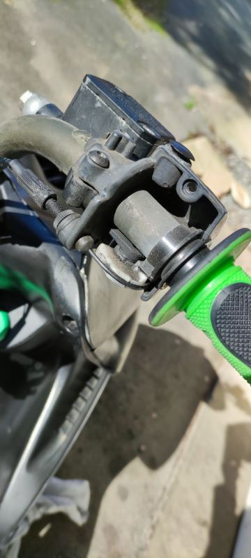

Je pense que seul une poignée tirage rapide pourra résoudre le souci ou trouver une pièce blanche (celle sur la photo) qui aurait un plus grand diamètre (si ça existe).
Si je dis pas de connerie, oui il me semble bien que plus ton carburateur est gros, plus ton tirage est long. Ce qui est logique, l'ouverture est + grande.
Moi j'ai un 21 sur mon scoot, et c'est galère car je dois me casser le poignée pour accélerer à fond. Mais après la différence par rapport à l'origine n'est pas énorme, ça doit être moins d'un centimètre.
La poignée a des crans qui font tourner le machin blanc qui enroule le câble je suppose que toutes les poignées d'origine sont comme ça.
Après je sais pas ce qui fait la butée, est-ce-que c'est la poignée qui peut pas aller plus loin ou le machin blanc dans tous les cas j'aurai pas plus de crans sur la poignée ou le machin blanc.
En théorie elle va 9mm plus loin entre un 12 et 21 mais je dis peut-être une connerie le truc blanc lui en tous cas doit bien aller 9mm plus loin.
Ton système de butée c'est un peu comme une bride en fait.
Sur mon Booster j'ai pas le machin blanc. Si je tourne la poignée à vide, sans câble, il me semble qu'elle tourne sur elle même. il y a pas de butée. Elle peut faire un 360.
Dak je vais essayer de bidouiller ça demain en décrochant le câble je verrai bien si la poignée tourne a 360.
Moi je pense que les crans du machin blanc (j'ai trouvé que rotor de poignée comme nom) butent sur un truc quand t'es à fond, peut-être qu'en limant cette butée j'arriverais à aller plus loin enfin faut que je vois en fonction des crans de la poignée aussi.

Edit : je viens de voir que les aérox à partir de 2008 (après 2008) n'ont pas le truc blanc.  Seuls les anciens modèles l'ont.
Le tien est d'avant 2008 non ?
Donc essaie de mettre une poignée d'Aérox après 2008. Et idéalement entre 2008 et 2012, puisque c'est le même modèle avant restylage.
