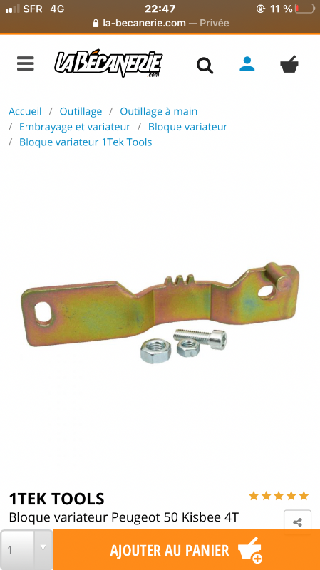

Deepmenf Posté(e) le 27 février 2021 Auteur Signaler Posté(e) le 27 février 2021 Il y a 1 heure, Bader a dit : Salut Sur un 4 temps les joints spy de vilebrequin ne joue pas sur la compression ils ne font pas partie du carter pompe, que outils avez utilisé pour immobiliser le vilebrequin pour procéder au changement de la courroie ? Bonsoir, j’ai répondu à ce commentaire mais ça ne s’affiche pas de mon côté. Je réponds à nouveau. Le vilebrequin est relier au variateur il me semble ? Je ne suis pas du tout pro ! Sorry. Mais si c’est bien ça, oui on a bloquer le variateur avec un bloque variateur/Bloque piston adapté. Nous avons vraiment fait attention à ce que nous faisions. Merci de votre réponse rapide !
Bader Posté(e) le 27 février 2021 Signaler Posté(e) le 27 février 2021 Un bloque variateur ou un bloque piston? ce n'est pas la même chose. Met une photo de l'outil ou un lien que je vois. Pour la difficulté à démarrer met ta main derrière le carburateur et tu coupe ainsi l'arrivée d'air lorsque l'essence mouille ta main tu l'enlève. Sinon nettoyage carburateur, changement bougie, effectué le jeu de soupapes, vérifier la membrane du carburateur, nettoyer le filtre à air. tu peux faire tout ça
Deepmenf Posté(e) le 1 mars 2021 Auteur Signaler Posté(e) le 1 mars 2021 Le 27/02/2021 à 09:03, Bader a dit : Un bloque variateur ou un bloque piston? ce n'est pas la même chose. Met une photo de l'outil ou un lien que je vois. Pour la difficulté à démarrer met ta main derrière le carburateur et tu coupe ainsi l'arrivée d'air lorsque l'essence mouille ta main tu l'enlève. Sinon nettoyage carburateur, changement bougie, effectué le jeu de soupapes, vérifier la membrane du carburateur, nettoyer le filtre à air. tu peux faire tout ça Me revoici ! Désolée j’étais au travail ! Mais oui après vérification c’est bien un bloque variateur
Max Blackbird Posté(e) le 1 mars 2021 Signaler Posté(e) le 1 mars 2021 Ok c'est le bon outil au moins ce n est pas trop grave
