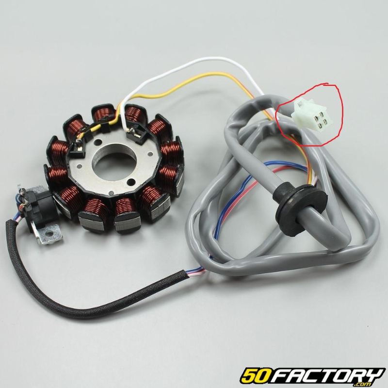

jimmy@ Posté(e) le 4 mars 2021 Signaler Partager Posté(e) le 4 mars 2021 à l’instant, Lilian.C a dit : Ok merci mais je crois y’a rien d’anodin sur les fils car en plus mais faiscaux est quasi neuf mais des foi il suffis qu'une cosse est sauter ou un fils coincé qui est dénudé. j'y pense, j'ai eu le même genre mais il démarrais une fois sur 3 ou 4 et coupais quant il roulais , c'était la prise qui relis le faisseaux a l'allumage qui avais du jeu malgré quelle était clipsé. j'ai mis 15 jour avant de trouvé . Lien vers le commentaire Partager sur d’autres sites More sharing options...
Lilian.C Posté(e) le 4 mars 2021 Auteur Signaler Partager Posté(e) le 4 mars 2021 Ok mais on fait comment pour voir si les fils sont bien branchés sinon je regarderais demain et je te redis merci encore Lien vers le commentaire Partager sur d’autres sites More sharing options...
