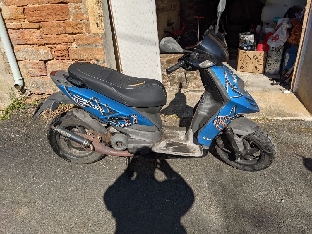

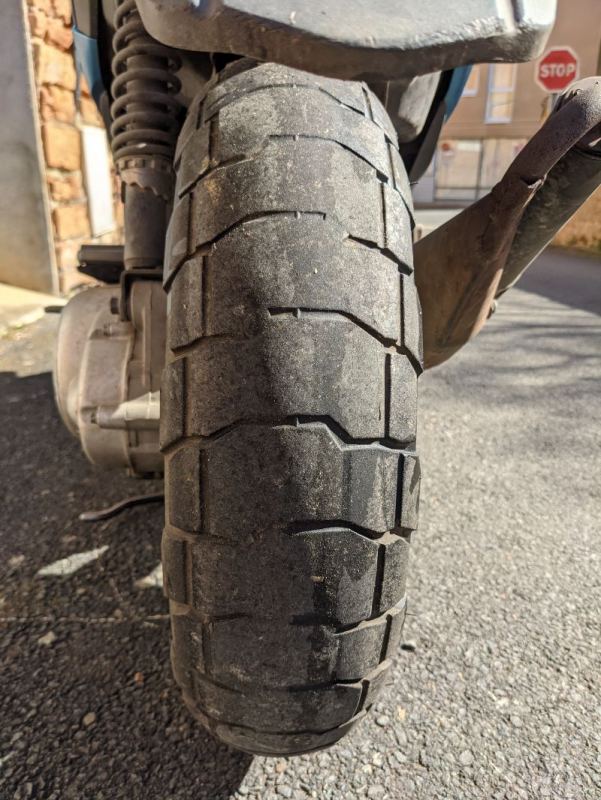

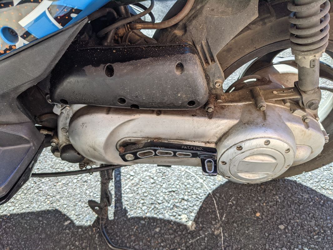

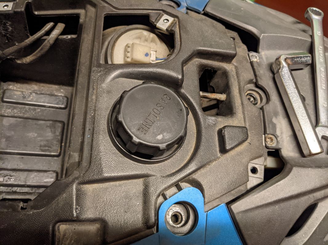

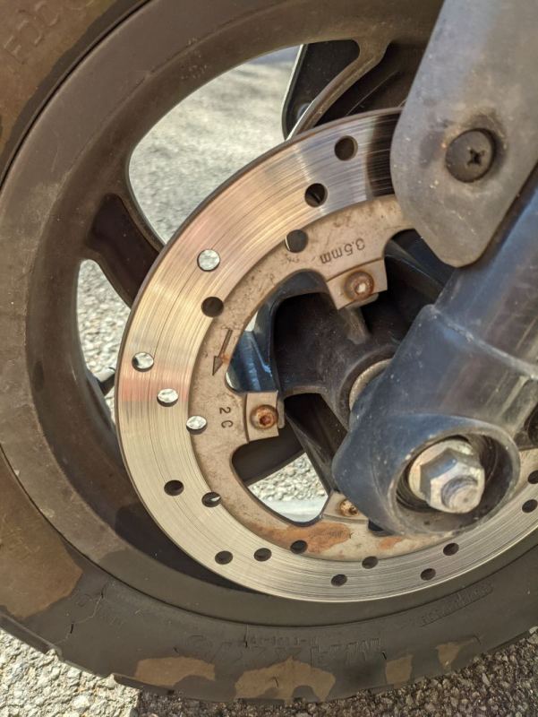

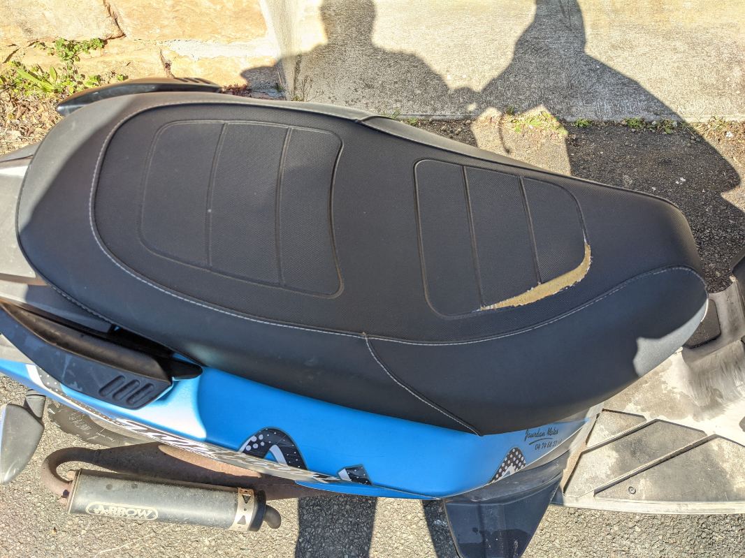

Jobec Posté(e) le 20 mars 2021 Signaler Posté(e) le 20 mars 2021 Bonjour ! J'ai récupéré un Piaggio Typhoon a retaper. Il est de 2012 et à un peu plus de 12 000km. Il y a pas mal de boulot à faire dessus, je pense commencer par démonter tous les carénages pour pouvoir avoir une meilleure visibilité et accessibilité pour faire un état des lieux de la mécanique, de ses périphériques, ainsi que de la partie électrique. Est ce que l'on retrouve facilement la visserie et les agrafes de carénages sur ce modèle ? Comme vous pouvez peut être le voir sur les photos, il pisse l'huile. Il faut aussi que je change la selle, a moins que ce soit réparable ??? Il faudra également que je change les pneus, le le disque de frein et ses plaquettes, la poignée de frein droite et que je vois si je peux remonter comme il faut le le plancher. Sinon, pour en dire un peu plus sur ce scooter, il est entièrement d'origine à part un pot , et l'habituel débridage a la boîte a air. Il est aussi règlé plus lourd en galet je crois. Il démarre, mais il fait des explosions dans le moteur et cale. Est ce que c'est la bougie qui est morte ? Également, il y a pas mal de bruit métallique un peu claquant dans la transmission on dirait.... Faudrait que je le film pour vous faire écouter. Pour finir, sinon, les phares, le klaxon, le compteur kilométrique fonctionnent, mais plus les clignotant, la jauge à essence, ni le démarreur électrique. Voilà tout ! Je compte le retaper sans trop le modifier , juste enlever les autocollants pour voir ce que pourrait donner ce bleu et noir. Peut être change le pot car celui ci est sacrément oxidé même si il est en bon état de fonctionnement. 1

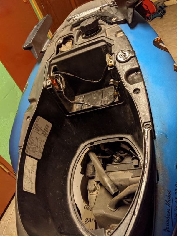

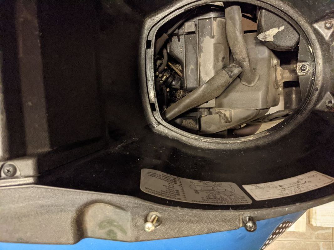

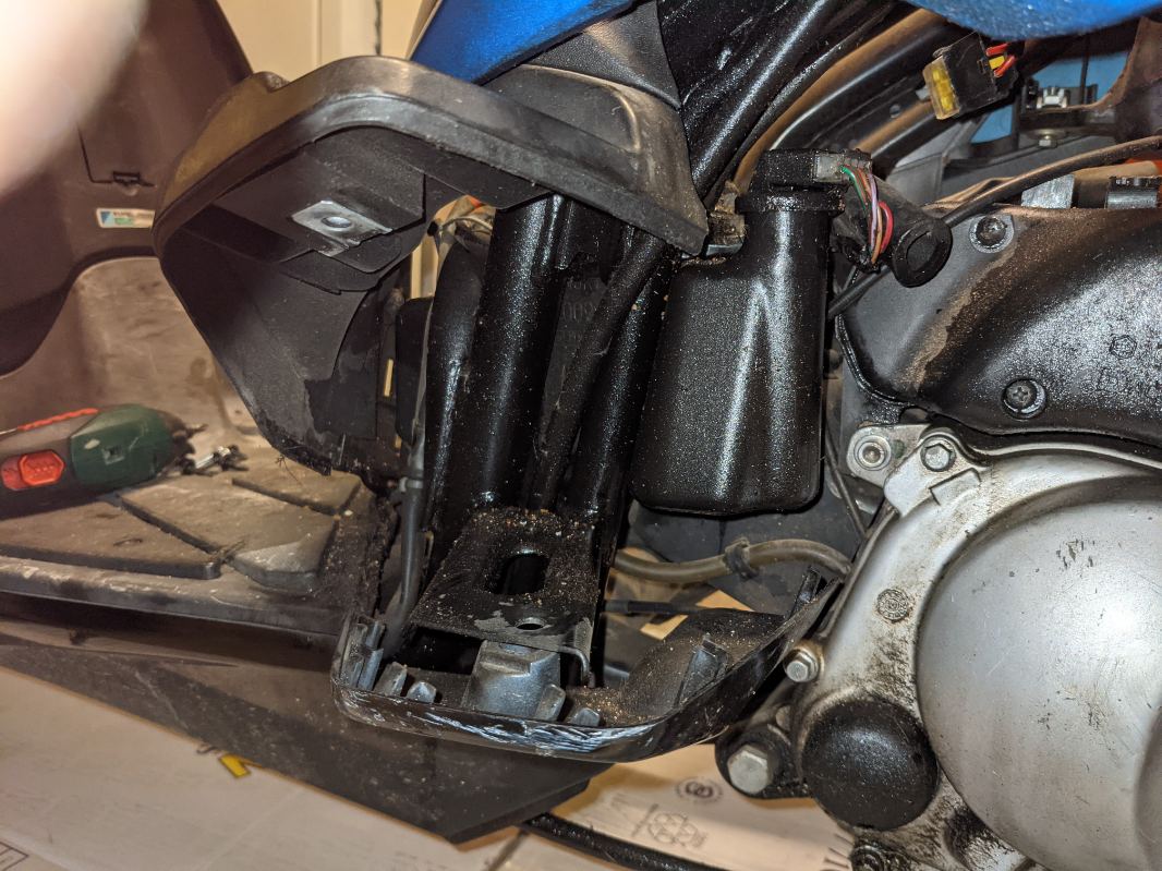

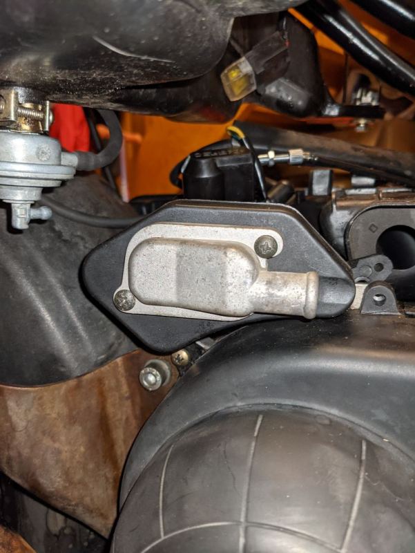

Jobec Posté(e) le 21 mars 2021 Auteur Signaler Posté(e) le 21 mars 2021 J'ai démonter le carénage arrière pour avoir une meilleure vision du bloc moteur. J'ai découvert que la pipe d'admission était déchirée. Est ce que ça peut être la cause des explosions dans le pot d'échappement et du calage moteur ? Par ailleurs j'ai une fuite d'huile qui part des environs du réservoir d'huile. J'ai aussi démonté la bougie qui est très noire mais pas perlé. Bon, que vais je faire maintenant ? Je me demandais si arrivé là je ne devrai pas en profiter pour deculasser le moteur... Mais y a tout une sorte de carénage en plastique autour du haut moteur, je ne sais pas trop à quoi m'attendre
MartinMatin Posté(e) le 6 avril 2021 Signaler Posté(e) le 6 avril 2021 Salut salut! J'ai aussi un piaggio typhoon 2t de 2012 (le mien en version full black, avec le kit déco à griffures :)), je vais essayer de t'apporter quelques renseignements, ça fait pas mal de temps que je l'ai. Oui la visserie est facilement trouvable, et puis si tu ne tiens pas trop à de l'origine les pas de vis sont assez standards Pour les problèmes de calage, regarde le ralenti avec la vis et le réglage de richesse d'air, c'est peut être le réglage qui a bougé, le starter qui est grippé dans son puit si la bougie est très noire, le mélange est trop riche. Ce problème est fréquent. Quand tu parles de bruits métalliques, c'est vraiment fort ? j'ai un bruit dans la transmission, seulement à froid, mais c'est juste la courroie qui frotte le carter les premières minutes (bruit caoutchouc aigü) Pour l'huile c'est peut être une durite percée ou mal raccordée ? Les caches noirs servent au refroidissement à air, ils sont très importants (l'air circule intelligement dedans et entre par la volute coté allumage) pour le refroidissement. En dessous c'est cylindre culasse, basique à tout moteurs thermiques Pipe d'admission déchirée ? Ton moteur démarre tu es sûr ? non plus sérieusement c'est super bizarre, le calage peut être dû à ça, cela doit faire une prise d'air. Ton pot d'échappement m'interesse si tu le revends contacte moi, il faudra que je le retape par contre... Tiens nous au courant et désolé pour la réponse tardive... Bonne ride ! 1

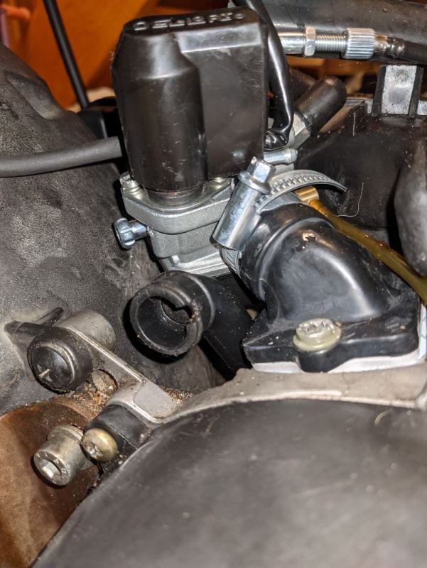

Jobec Posté(e) le 25 avril 2021 Auteur Signaler Posté(e) le 25 avril 2021 bonjour à tous ! Alors, j'ai fais un peu le point, je vais donc rester sur le bas et haut moteur d'origine pour l'instant. Il me faut donc acheter une pipe d'admission, une boîte a clapet et un carburateur. Pour le carburateur, j'avais envie de simplifier tout le bordel et de passer sur un starter à levier. De même j'ai une question : Est ce que ce serait possible de neutraliser la pompe a huile et qu'elle ne soit plus entraînée par le moteur ( je gagnerais un peu du chouïa de la puissance du moteur qui ne sera alors plus absorbé par la pompe a huile a entraîner ? ) Auquel cas, si je fais mon mélange à l'avance, est ce qu'un carburateur pourvu d'une arrivée d'huile dont on boucherait cette arrivée fonctionnerait quand même ? Ou dois je partir sur un autre type de carburateur ? Lequel du coup ? Egaiement , puisque je dois changer la pipe d'admission et ma boîte a clapet, est ce que je rachète de l'origine ou j'aurais un léger gain en performance à partir sur une pipe adaptable et une boîte a clapet et clapet carbone ou autre ?
Nabuchad Posté(e) le 25 avril 2021 Signaler Posté(e) le 25 avril 2021 (modifié) Salut ! Pour ta pompe à huile, tu peux bien sur la supprimer. Effectivement, il te suffira de boucher l arrivée au carburateur ( en laissant par ex quelques centimètres de durite au carburateur et en chauffant et pinçant l extremité ) pour éviter une prise d air. Concernant l admission, je te conseille de rester sur une pipe d'origine, surtout avec une configuration type origine ou petit kit fonte. Pour ta boîte à clapets, tu peux rester sur de l origine avec des lamelles carbone, qui sont plus solides et moins dangereuses pour ton bas moteur en cas de casse. Pour un peu de plus perf, tu peux en effet passer sur une boîte améliorée, la malossi VL et la Stage6 R/T sont bien. Modifié le 25 avril 2021 par Nabuchad 1

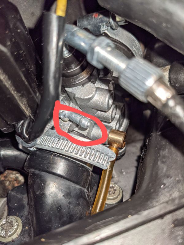

Jobec Posté(e) le 6 juillet 2021 Auteur Signaler Posté(e) le 6 juillet 2021 J'ai acheté et monté un carburateur neuf, 17.5 phva, le même que celui d'origine. Hélas ça ne démarre pas. J'aurai aimé savoir si j'ai branché les durits au bon endroit, et si la sortie restante doit être bouchée ou laissée telle qu'elle. Le robinet d'essence est a dépression. Aussi, est ce que je dois boucher cette entrée sur laquelle était branchée le petit boîtier de dépollution qui partait du pot ?
Jobec Posté(e) le 8 juillet 2021 Auteur Signaler Posté(e) le 8 juillet 2021 C'est bon, ça démarre, mauvais branchement des durites au niveau du robinet a dépression !
